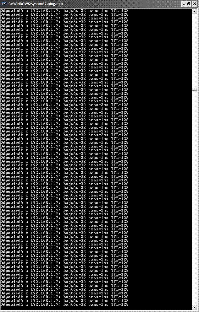

roodin: Wydaje mi sie, ze nie w specyfikacji radia tkwi problem. Tzn mozliwe, ze na wifi czesti sa skoki pingow, ale w tym przypadku chodzi o cykliczne lagi. W przypadku mojego lapa jest to 60 sekund ...
Mam jednak dobra wiadomosc ;) Od kad posiadam linksysa wrt54gl i ja natknałem sie na ten problem, ale rozwizanie bardzo szybko znalazłem nie gdzie indziej jak na google ;). Wyczytałem, ze w windowsie nalezy wylaczyc pewna usluge, lecz nie bylo napisane o ktora chodzi. Ale po chwili jedyny podejrzany -"Konfiguracja zerowej sieci bezprzewodowej" został wyłaczony na amen ;) Efekt:
Dołączona grafika
Przez pare minut pingowania opoznienia sa jak na dolaczonym zrzucie. Prawda, ze proste? ;) Byc moze nie gwarantuje to tego, ze przez caly czas ping bedzie bardzo niski, ale w grach prawdopodobnie nie bedzie juz wspomnianych lagow... No i nie ma sensu oczekiwac po wifi tego co od 'kabla'.

Działa. :)
Dzięki kolego, do dzisiaj nie wiedziałem jak sobie z tym poradzić. Problem sam zniknął ale nie wiedziałem w jaki sposób. Teraz korzystam z oprogramowania producenta karty, dlatego jest ok. Ale w życiu bym nie wpadł że to przez zerową.
