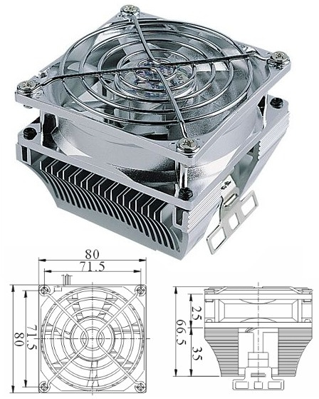

ew. mam jeszcze ten pod reka ze starego kompa:
Titan TTC-D5TB/TC TermalControl
