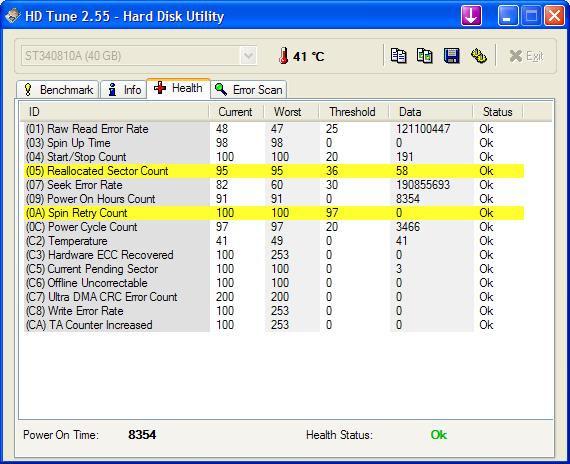

saleen Opublikowano 2 Maja 2009 Zgłoś Opublikowano 2 Maja 2009 (edytowane) SMART masz też w HD Tune, w zakładce Health. Wrzuć screena z tej zakładki + ukończony Error Scan. Co do HD, to wpieprza 20% mojego A64 X2 2,75GHz... więc cudów nie można oczekiwać. Edytowane 2 Maja 2009 przez saleen Cytuj Udostępnij tę odpowiedź Odnośnik do odpowiedzi Udostępnij na innych stronach Więcej opcji udostępniania...

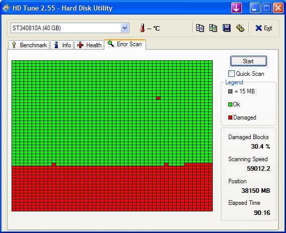

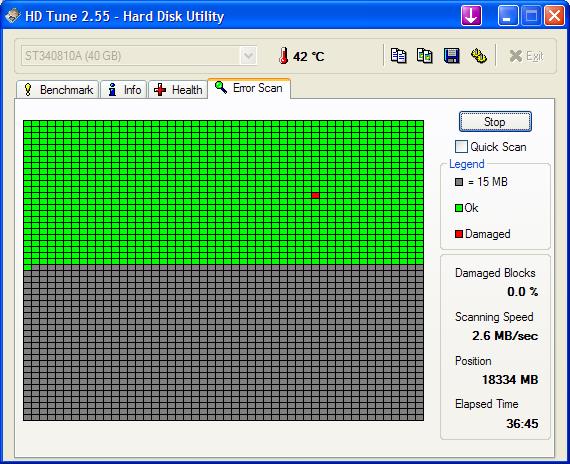

Dawid afg Opublikowano 2 Maja 2009 Zgłoś Opublikowano 2 Maja 2009 (edytowane) U mnie na A64 3000+ i 7600GS od galaxy używało z 20-40% procka, ale takiego użycia na 99% zwyczajnie się nie spodziewałem. Screeny: SMART: Test w toku: Edytowane 2 Maja 2009 przez Dawid afg Cytuj Udostępnij tę odpowiedź Odnośnik do odpowiedzi Udostępnij na innych stronach Więcej opcji udostępniania...
saleen Opublikowano 2 Maja 2009 Zgłoś Opublikowano 2 Maja 2009 Dysk jest uwalony... Cytuj Udostępnij tę odpowiedź Odnośnik do odpowiedzi Udostępnij na innych stronach Więcej opcji udostępniania...
Dawid afg Opublikowano 2 Maja 2009 Zgłoś Opublikowano 2 Maja 2009 (edytowane) Tzn jak się domyślam uwalona jest powierzchnia talerzy? Czy również coś z elektroniką? To możliwe że te wszystkie problemy i resety były powodowane przez dysk? Czy od uwalonych kondziorków na płcye mógł paść HDD? (wcześniej wszystko dobrze działało, potem zaczął się sypać system aż padł - przez kondziory na płycie). Pamiętam, że kiedyś bawiłem się taki fajnym programikiem mierzącym czas odczytu z klastra i jeśli był zbyt długi blokował do niego dostęp. Niestety nie pamiętam nazwy ale ciągle szukam w sieci. Opłaca się spróbować pobawić się z dyskiem czy tylko rozebrać i na ścianę? EDIT: Patrząc na to coś mam wrażenie, że już tylko na ścianę... Na dłuższy czas zatrzymał się na 5 uszkodzonym bloku by po chwili oznaczyć resztę jako martwą... EDIT2: Już wiem czemu tyle czerwonego- program oznaczył resztę jako uszkodzone bo dysk wyparował z systemu... jednak w biosie był widoczny, po resecie system znowu go wykrywa i znowu wydaje się być sprawny... Edytowane 2 Maja 2009 przez Dawid afg Cytuj Udostępnij tę odpowiedź Odnośnik do odpowiedzi Udostępnij na innych stronach Więcej opcji udostępniania...
saleen Opublikowano 2 Maja 2009 Zgłoś Opublikowano 2 Maja 2009 Dysk to złom. Codegen 300W mógł się do tego przyczynić w jakimś stopniu, ale raczej to uszkodzenie typowo mechaniczne. Wywalone kondy raczej nie. Tak czy inaczej nadaje się tylko na śmietnik, ew. powolny magazyn na dane z dużym ryzykiem ich utraty :) Wymień dysk i zasilacz ( np. http://www.allegro.pl/item619319078_zasila...pz_215w_z4.html lub nowa Delta 300W). Cytuj Udostępnij tę odpowiedź Odnośnik do odpowiedzi Udostępnij na innych stronach Więcej opcji udostępniania...
