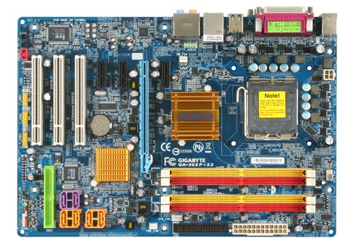

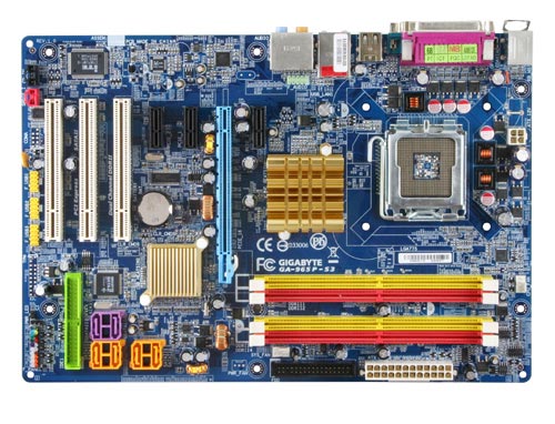

xbora Opublikowano 24 Lutego 2011 Zgłoś Opublikowano 24 Lutego 2011 (edytowane) Sugerujesz, że 6 faz to za mało, żeby procesor działał stabilnie na tej płycie ? :blink: Ja kiedyś na p31-ds3l, która miała 3(?) fazy kręciłem takiego quada na 3,2ghz więc nie siej herezji. A widzisz subtelną różnicę miedzy ver 1.0 tej płyty(którą posiada piszący temat) a ver 3.3? ver1.0 ver3.3 Gdzieś napisałem że nie będzie działać stabilnie? Więc o jakich "herezjach" piszesz??? Od po prostu utarły się takie stereotypy że do tego cepa trzeba 1500-100-900 fazowej sekcji i chłodzenia nie wiadomo czym. Fakt że nie kręciłbym Q6600 na 3 - 4 fazach (zwłaszcza gołych) przy napięciach ala 1.5V, ale na sensownym vcore da się zrobić jakieś oc. Btw P31-ds3l z tego co widzę ma 4 fazy, ale mój Asus P5B ma już 3, a z Q6600 działa i to zupełnie bezproblemowo od sierpnia 2010. j.w. Uważasz że moja wypowiedź była bezpodstawna? U Ciebie dział na 3 fazach (?) to super, nigdzie nie napisałem że nie będzie, czytać ze zrozumieniem.. Obaj zdajecie sobie sprawę jak męczy się słaba sekcja zasilania przy OC takiego procka- zamontować procka(?) można(!), jak długo pociągnie płyta po OC(?) Loteria.. Edytowane 24 Lutego 2011 przez xbora Cytuj Udostępnij tę odpowiedź Odnośnik do odpowiedzi Udostępnij na innych stronach Więcej opcji udostępniania...
Klaus Opublikowano 24 Lutego 2011 Zgłoś Opublikowano 24 Lutego 2011 A ile ver1.0 ma faz zasilania cpu? Głowy nie dam ale coś mi się zdaje, że tak samo jak ver3.3 czyli 6 faz. Wygląda mi na to, że przypadają po dwa mosfety na fazę a jest ich wokół procesora w jednej i drugiej rewizji płyty po 12 co dałoby 6 faz. Sekcja zasilania jest inaczej obfiltrowana i stąd wygląda inaczej. Nie zdziwiłbym się jeśli rev1.0 dawałaby lepsze zasilanie cpu niż ta nowsza. W starszej płycie są cewki a w nowszej podejrzewam, że rezystory. Cytuj Udostępnij tę odpowiedź Odnośnik do odpowiedzi Udostępnij na innych stronach Więcej opcji udostępniania...
ath Opublikowano 24 Lutego 2011 Zgłoś Opublikowano 24 Lutego 2011 xbora - każda rev miała tyle samo faz czyli 6, nie sugeruj się wyglądem. Poza tym PoGo nic nie wspominał o o/c także dalej uważam, że ta uwaga odnośnie sekcji zasilania była zbędna. :] Cytuj Udostępnij tę odpowiedź Odnośnik do odpowiedzi Udostępnij na innych stronach Więcej opcji udostępniania...
xbora Opublikowano 24 Lutego 2011 Zgłoś Opublikowano 24 Lutego 2011 (edytowane) xbora - każda rev miała tyle samo faz czyli 6, nie sugeruj się wyglądem. Poza tym PoGo nic nie wspominał o o/c także dalej uważam, że ta uwaga odnośnie sekcji zasilania była zbędna. :] Spoko ;) Przecież sam poleciłem Q6600 na tą płytę ale jak dla mnie sekcja tej płyty wygląda biednie i tyle.. a słowo "herezja" czy "1500-100-900 fazowa sekcja" skierowane w moją stronę wydają mi się trochę "zbędne" i wywołują u mnie mały skoczek ciśnienia ;) PS. na necie wszędzie można znaleźć informacje że ta ver płyty była 3 fazowa jak chociażby TU "The mainboard uses a three-phase processor voltage regular.." Edytowane 24 Lutego 2011 przez xbora Cytuj Udostępnij tę odpowiedź Odnośnik do odpowiedzi Udostępnij na innych stronach Więcej opcji udostępniania...
