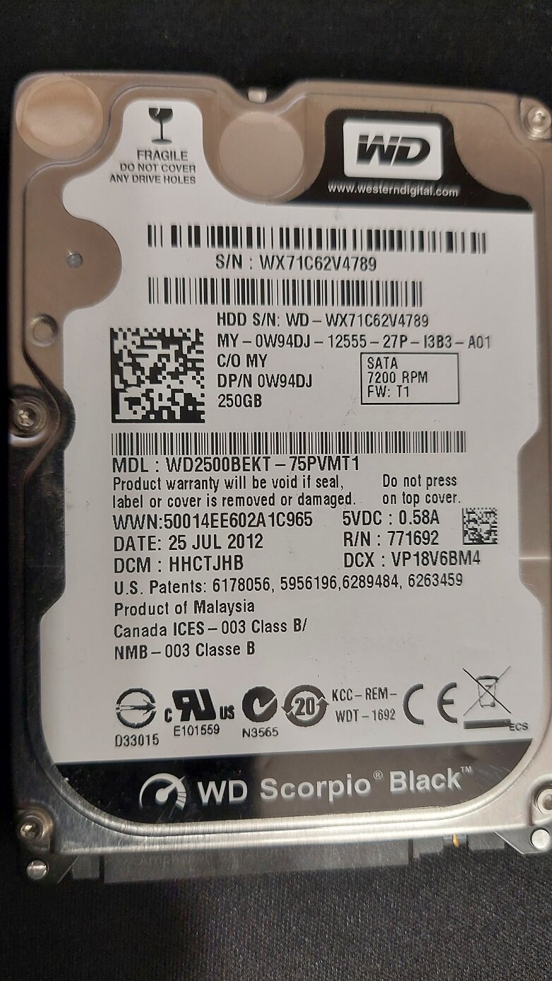

Mr.T... Opublikowano wczoraj o 03:44 Zgłoś Opublikowano wczoraj o 03:44 po uj drążysz temat w teorii , wyjmij dysk z obudowy a pierdolisz trzy po trzy przykładowy dysk HDD i naklejka Cytuj Udostępnij tę odpowiedź Odnośnik do odpowiedzi Udostępnij na innych stronach Więcej opcji udostępniania...

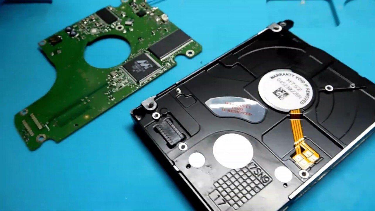

ATB-FLASH Opublikowano wczoraj o 10:28 Zgłoś Opublikowano wczoraj o 10:28 silwerek - przełożenie elektroniki to kilka śrubek w we i we-wte.. Odkręcasz jedną przykręcasz drugą a sama elektronika jest na złącze, nie że coś lutowane. to jak wymiana żarówki Tak to wygląda przykładowo Cytuj Udostępnij tę odpowiedź Odnośnik do odpowiedzi Udostępnij na innych stronach Więcej opcji udostępniania...
