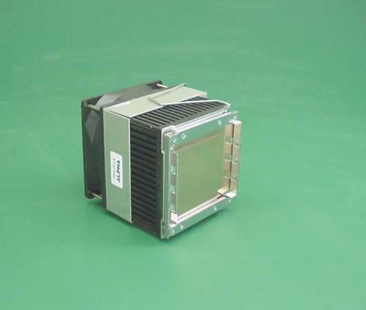

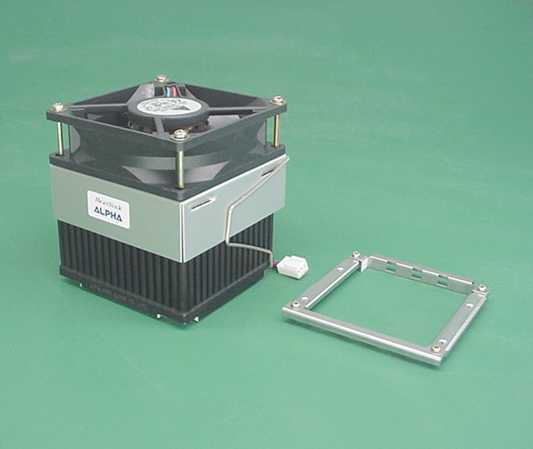

Paczka dotarła.
spób radiatora
miedziany, wyszlifowany na lustro. Montaż jak widać na zdjęciach, czyli tylko przykrecany do plyty glownej.
