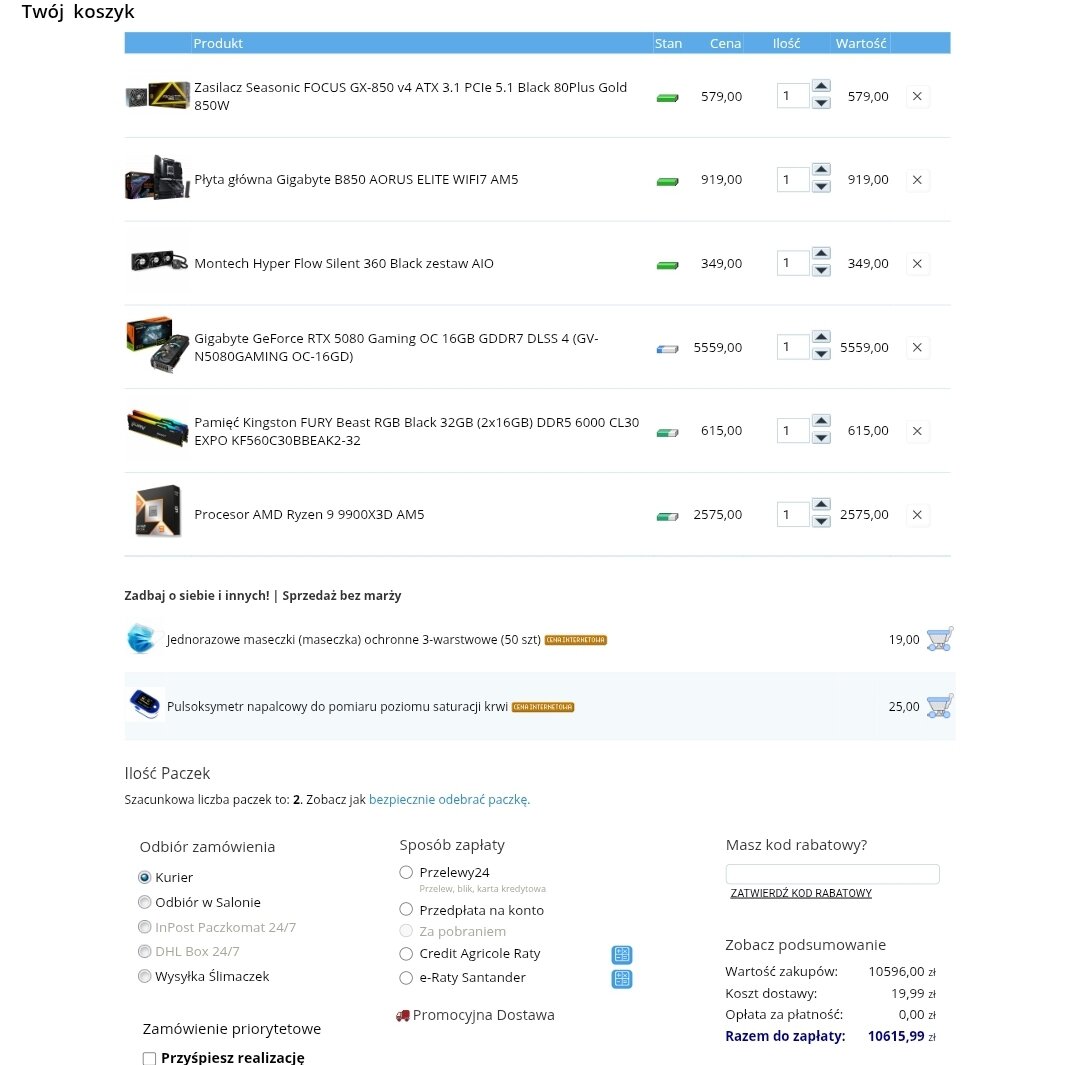

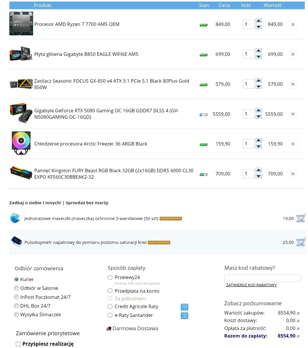

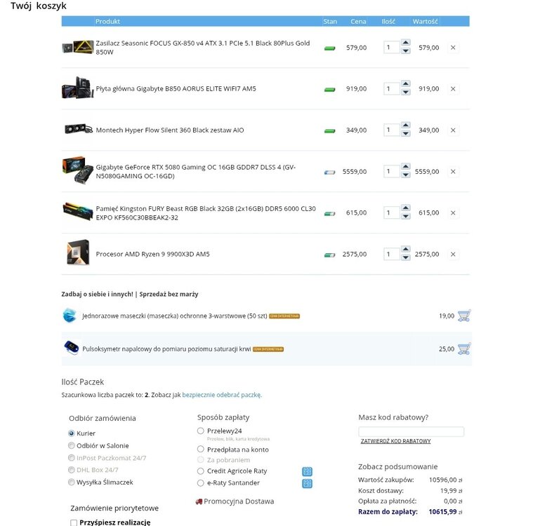

bo jest na komputroniku płyta jest tylko pod tego procka i jemu podobnych są ludzie którzy do grania kładą na nich 7800x3d/9800x3d i działa jak chcesz coś lepszego szukaj 12+ lub wybierz lepszą i pasującą ci kolorystycznie https://proline.pl/plyta-glowna-gigabyte-b850-aorus-elite-wifi7-am5-p8124074 AMD potwierdziło że nowe procki będą miały wsparcie najpierw na B850+ czy wprowadzą jakąś rewolucją którą będzie dla ciebie warta wymiany ? Chyba nie ale już na tym etapie możesz się zastanowić, osobiście tylko kartę bym zmienił procek jeszcze jedną generację kart potrzyma. GTA VI miało wyjść w tym roku ale jak wiesz przerzucili na następny myślę że w 4k powinno utrzymać ci stałą liczbę klatek ~60 + MFG i DLSS tak że na 100 powinieneś liczyć. 4szt nie wkładaj, 32gb starczy

Wyszlo coś takiego. https://proline.pl/?fn=koszyk-usun&kod=0000003122 Obudowe mam, jeden zestaw RAM 32 GB mam, dysk ssd mam. Dodałem chlodzenie CPU to samo tylko RGB skoro wystarczy ten rodzaj. To samo mialem na początku, poprostu bardziej mi się podoba. Teraz pytanko czy taki zestaw jest na tyle dobry żeby bez problemu w przyszłym roku grac na full ustawieniach np. w GTA 6 ? Drugie odnośnie płyty głównej czy jest ona wystarczająca na ewentualne zmiany podzespołów w przyszłości? Na pewno odpuszczamy całkiem te gen.5 ?? Ta płyta ma Cyfrowe podwójne rozwiązanie VRM 8+2+2 fazy, zauważyłem że te droższe płyty maja inaczej, czy to jest aż takie ważne? Te pamięci RAM 4szt ktore mam beda dobrze działać razem ? Nie mogę znaleźć tej karty Asusa prime OC

Jeśli uderzysz w 4k to polecam ci zupełnie coś innego https://www.techpowerup.com/review/amd-ryzen-7-9800x3d/20.html Jak widać w tej rozdzielczości jest kompletna rozwałka procków i taki 7700 za 40% ceny 9800x3d a do tego -200zł za chłodzenie świetnie sobie radzi,spadek jedynie 3%. Co prawda gry na vcachu z 3xD troszkę więcej wyciągają ale 5-10fps przy i tak dużych ich ilościach można sobię odpuścić. https://proline.pl/koszyk/a6f72adb Obudowę masz, dyski też Kartę masz wyżej możesz wybrać sobię dla spokoju ducha Gigabyte gaming OC za ~ 5600 lub tego Asusa prime OC który będzie trochę głośniejszy ( na Biosu Quiet z tymi dwa wentylami pod nim, które bezpośrednio na niego dmuchają powinien utrzymywać się w okolicy 1600rpm 30-35 decybeli i Temperatury maksymalnie 75°c na pamięciach. Może jeszcze UV jak unikniesz w temat) Dlaczego go polecam? bo jest tańszy i podejrzewamy że te 16gb pamięci jest trochę słabe w 4k dlatego sprzedaż go pozniej z mniejszą stratą.

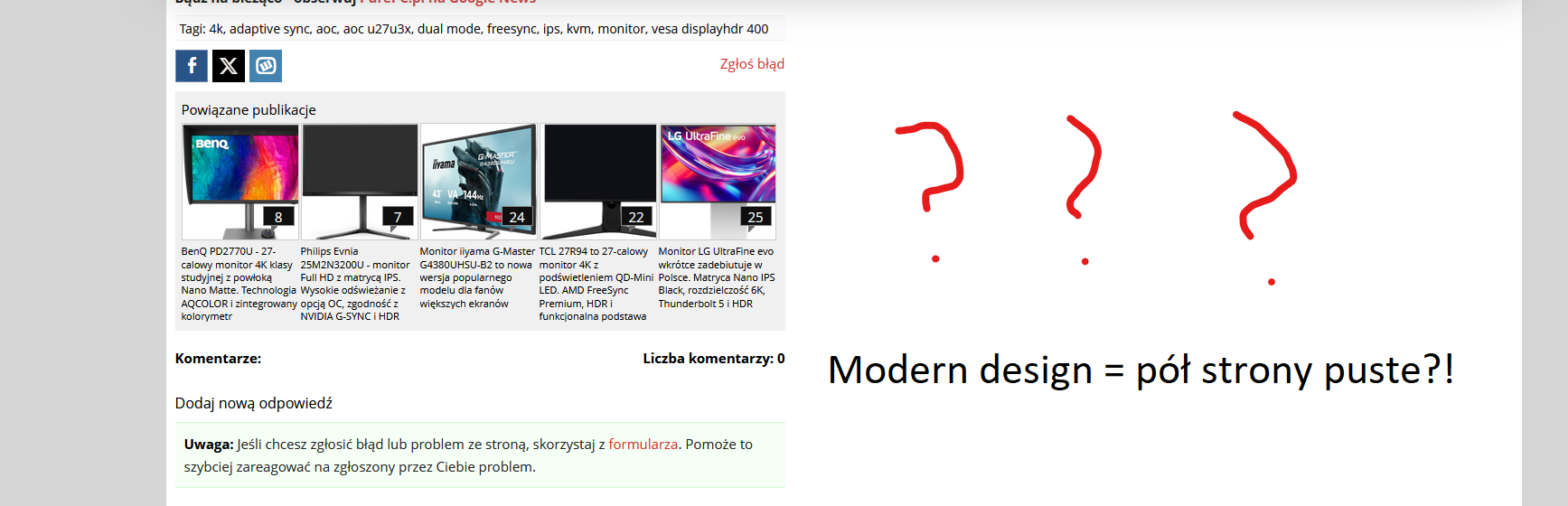

Cześć, wczoraj gry online zmieniły wygląd, a dzisiaj z przerażeniem widzę modyfikację u Was. Strona nagle stała się szersza, wyświetla 3 kolumny zamiast dwóch: I co gorsza, artykuły i komentarze nie są już na środku ekranu, tylko kopnięte w lewo, bo z prawej strony ekranu mam wciśnięte polecane artykuły: Czy da się to dziadostwo jakoś odkręcić?! Czy jedyna szansa na ratunek to jakieś customowe filtry do ublocka, tak jak ten który na GOLu blokuje wczytywanie kolejnego artykułu pod aktualnie czytanym...

Dobra to juz wiem ze nie opłaca się przepłacać za dyski m.2 gen5. Tak jak pisałem obudowe juz mam i są na dole pod kartę 2 wentylatorki, łącznie jest ich 7. Dziękuję za wszystkie porady. Widziałem że GTA 6 bedzie wymagać Ryzen 9 aby grac na najlepszych ustawieniach. Zastanawiam się czy chlodzenie procesora RGB to juz nie będzie za dużo światełek. Jako ze mam juz kupiony RAM 2x 16 GB to zostane przy tym modelu co mam. Mam również juz dysk ssd ze starego kompa: Dysk SSD Samsung 980 PRO 1TB M.2 2280 PCI-E x4 Gen4 NVMe. Widzialem ze teraz jest dość drogi i jak myślicie zostawić go sobie czy coś innego założyć?? Wychodzi mi na te chwile cos takiego co powiecie na to. Troche powyżej budżetu ale styknie bo będę kupować na raty.
