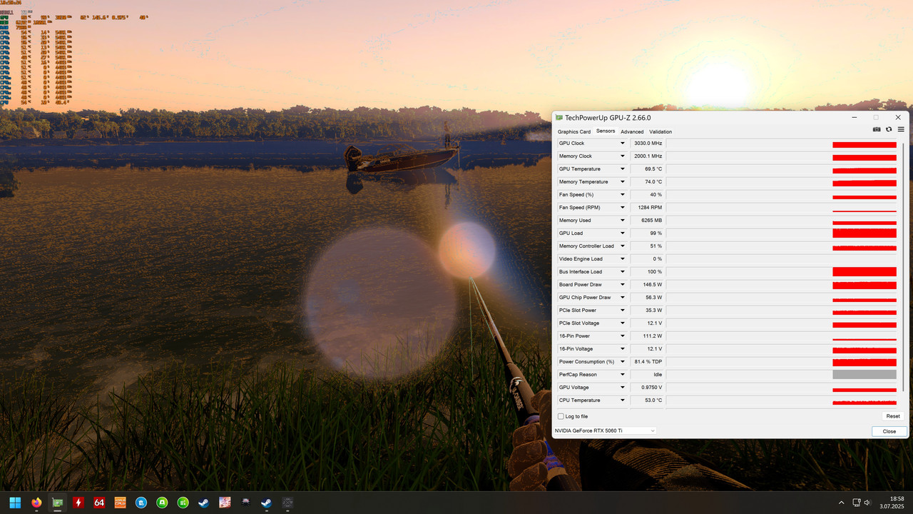

Moja Inoo3d działa z OC na 3000mhz GPU + 2000mhz na Vram z delikatnym UV. To daje jakieś +10% do ogólnej wydajności karty. Mam tez ustawiony profil wentylatorów, ponieważ oryginalne są agresywne i już przed 60stC lecą na 50% i słychać już kartę. Przy 40% RPM wentylatorów karty nie słychać, a temperatury obecnie sięgają około 66-70stC przy poborze mocy około 145-150Wat.
Bardzo fajnie zachowują się Samsungi Vram na karcie dając +2000mhz i zachowując stabilność. Wyżej nie jechałem.

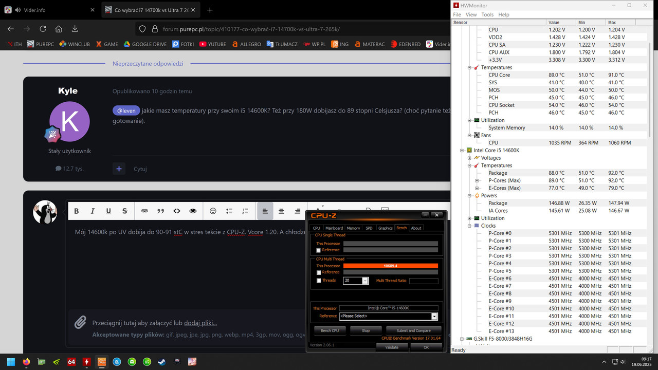

AIO 240 wystarczy przy UV na 1.20 Vcore przy 5300/4500 MHZ core. Ale żre już pod 180 WAT w CB 😛

14600k po UV (1.200Vcore) dobija do 90-92 stC w stres teście z CPU-Z. Chłodzenie, to Endorfy 240 AIO.
Tutaj mam problem, ponieważ skok temperatury pomiędzy IDLE a syntetykiem wynosi aż 45 stC !!

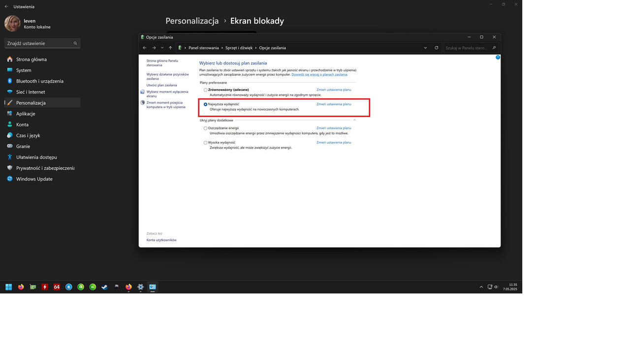

W planie zasilania Windows w systemie mam ustawiony na "najwyższa wydajność"

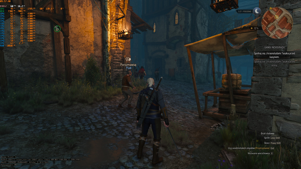

EDIT: ustaw w programie Afterburner OSD dla CPU/GPU/RAM/VRAM z wartościami temperatur, taktowań, wykorzystanej pojemności. Przykład z mojego OSD w Wiedźmin 3 (lewy górny róg ekranu)

Ryby na fotce 2160p max ustawienia graficzne bez dopalaczy _ gra jest wymagająca mocowo, ale wystarczy do 4K 4060ti/5060ti.
Wiedźmin 3 max ustawienia + RT w 1440p + DLSS jakość + FG x2 i jest około 70-90fps.
