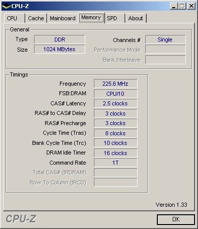

Nicolass Opublikowano 19 Maja 2006 Zgłoś Opublikowano 19 Maja 2006 Posiedziałem troszkę nad tym i faktycznie pomogło :) Podwyższyłem V o 0,5 dla procka i chipsetu. Procek ma teraz mocno zawyżone napięcie 1,715 V, ale co tam, grunt że jest stabilny. Podkręciłem cały zestaw do granicy stabilności RAMu przy obecnych ustawieniach (2,5-3-3-8 T1 na 2,8V) i teraz procesor pracuje na 2256 MHz (mnożnik 8x, HTT na 282 MHz) a pamięć działa na 225 MHz. Żeby osiągnąć lepszy wynik musiałbym kupić lepsze moduły pamięci, dedykowane do podkręcania, lub podwyższyć timingi obecnych kostek. Na jedno nie mam na razie pieniędzy (zbieram na grafikę) a drugiego nie chcę na razie robić, więc przy obecnych ustawieniach zostaję :) Próbę pokonania bariery 2300 MHz odkładam na potem :D Cytuj Udostępnij tę odpowiedź Odnośnik do odpowiedzi Udostępnij na innych stronach Więcej opcji udostępniania...

Nicolass Opublikowano 20 Maja 2006 Zgłoś Opublikowano 20 Maja 2006 Hmm... mówicie że 1,715 V to za dużo? Mogę spróbować zejść, ale nie na boxowym chłodzeniu, jakie mam teraz, muszę kupić sobie w końcu freezera, a na to mnie nie stać :) A jak pytacie o temp, to tak w stanie spoczynku 34 - 38 (w zależności czy procek bierny czy coś tam liczy jak sobie dłubię w przeglądarce np) a w stresie to już do okolic 50 stopni dochodzi jak puszczę np. godzinny test Prime95. Screeny załączam. Mateusz miałeś procka z dobrej parti - też takiego chce!! :D Cytuj Udostępnij tę odpowiedź Odnośnik do odpowiedzi Udostępnij na innych stronach Więcej opcji udostępniania...
