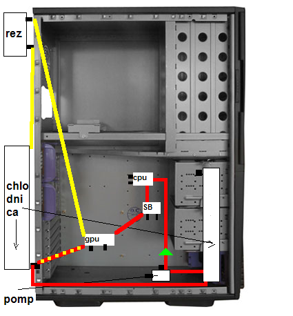

dumpmuzgu Opublikowano 4 Lutego 2008 Zgłoś Opublikowano 4 Lutego 2008 dobra. mam taka bude. teraz po wertowaniu forum kompletnie nie mam pojecia co z czym podlaczyc. pompa niby ma pobierac z reza itp. itd. wtedy wychodzi niezla pajeczyna. i sam nie wiem czy takie rozwiazanie jest dobre. rez nie jest o-tankiem nie jest przezroczysty wiec moze sie srednio komponowac w budzie(black water alu tank) a w obecnym miejscu mam do niego dobry dostep. dlatego chcialbym go zostawic tam gdzie jest. jednak biore pod uwage kazda propozycje. z przodu budy nie bedzie koszykow na dyski wiec nie ma obawy ze sie ona tam nie zmiesci(2x120mm). z tylu jest 3x120mm i pewnie tam zostanie. nie chce chlodnicy na topie, gdyz zawsze cos na budzie lezy co mogloby wpasc w wentyle itp. prosze o jakas konstruktywna ktytyke i opinie. Cytuj Udostępnij tę odpowiedź Odnośnik do odpowiedzi Udostępnij na innych stronach Więcej opcji udostępniania...

Paweł666 Opublikowano 5 Lutego 2008 Zgłoś Opublikowano 5 Lutego 2008 (edytowane) Najlepsze efekty uzyskasz tnąc obudowe niestety, a jak bez cięcia to ja bym to widział tak: Pompa oczywiście na dnie obudowy tylko tak jakoś się narysowało. Edit: Drugą chłodnice możesz zamontować tak jak ma kolega Miazga82 link pompa i rez powinny się zmieścić jak to narysowałem tyle że troche cięcia i tak będzie. Albo jeszcze inaczej chłodnica 2x120 na front tak jak w twojej wersji ale rez można przykręcić w środku obudowy - jak widać sporo kombinacji by sie wynalazło ;) Edytowane 5 Lutego 2008 przez Paweł666 Cytuj Udostępnij tę odpowiedź Odnośnik do odpowiedzi Udostępnij na innych stronach Więcej opcji udostępniania...

Outlander Opublikowano 5 Lutego 2008 Zgłoś Opublikowano 5 Lutego 2008 A to moja propozycja: żółtym wersja z rezem jeśli się uprzesz, strzałka oznacza kierunek przepływu wody. Cytuj Udostępnij tę odpowiedź Odnośnik do odpowiedzi Udostępnij na innych stronach Więcej opcji udostępniania...
