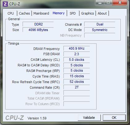

adashi Opublikowano 13 Grudnia 2011 Zgłoś Opublikowano 13 Grudnia 2011 (edytowane) Command Rate masz na 2T (nie na 1T)? Napięcie NB próbowałeś zwiększyć? Edytowane 13 Grudnia 2011 przez adashi 1 Cytuj Udostępnij tę odpowiedź Odnośnik do odpowiedzi Udostępnij na innych stronach Więcej opcji udostępniania...
Orgiusz Opublikowano 13 Grudnia 2011 Zgłoś Opublikowano 13 Grudnia 2011 Geil nie jest polecany do Asusa ale jak już się wykopałeś to wrzucę sugerowane ustawienia na których latają moje pdp po oc 1 Cytuj Udostępnij tę odpowiedź Odnośnik do odpowiedzi Udostępnij na innych stronach Więcej opcji udostępniania...
G3orG3 Opublikowano 13 Grudnia 2011 Zgłoś Opublikowano 13 Grudnia 2011 Command Rate masz na 2T (nie na 1T)? Napięcie NB próbowałeś zwiększyć? no wyczytałem gdzieś w Googlach ze jak cztery kości to powinno 2T ale nie wiem gdzie to szukać w moim BIOSie. Ale sprawdzałem CPU-Z i mam 2T Cytuj Udostępnij tę odpowiedź Odnośnik do odpowiedzi Udostępnij na innych stronach Więcej opcji udostępniania...

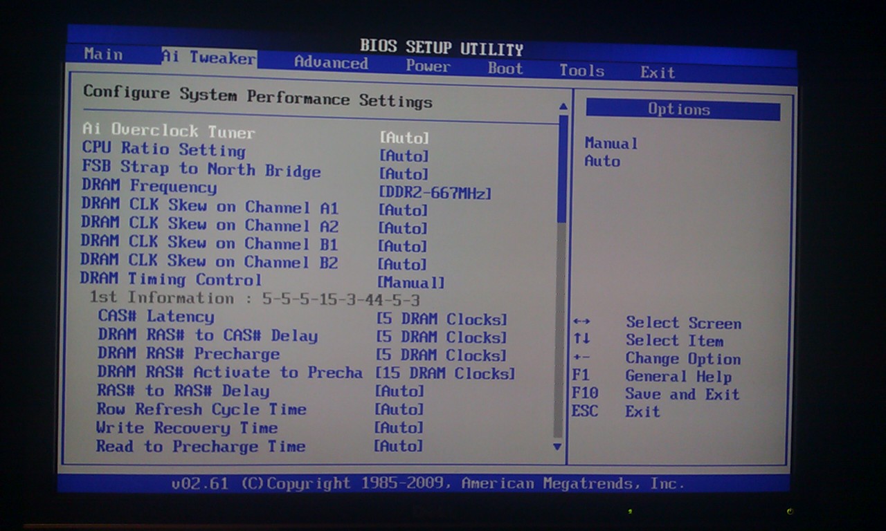

G3orG3 Opublikowano 15 Grudnia 2011 Zgłoś Opublikowano 15 Grudnia 2011 (edytowane) Może się przegrzewają kości. 2,0-2,1V to nie najniższe napięcie. Spróbuj im dać 1,8V 667MHz, timingi 5-5-5-15. Przy 4 obsadzonych slotach radiatory raczej nie poprawiają chłodzenia kości. Może zastosuj jakiś nawiew nie, prowizoryczny na próbę. No zmieniłem na 667MHz i timingi 5-5-5-15 ale nie mogłem zmienić napięcia Voltage DRAM. Sprawdziłem CPU-z i pokazuje mi napięcie 1.8V, chyba płyta ustawiła sobie sama. ale teraz pojawił się inny problem, tzn wczoraj już. Winda fajnie chodzi ale żadnej gry nie mogę odpalić bo jakieś dziwne dzieją się akcje. Zawiesza się lądowanie gry, pojawia i znów pulpit i znów zawieszenia. Próbowałem odinstalować i wyczyścić sterowniki i zainstalować nowe. Tak jakby części nie usunęło i pojawia się ze sterowniki nie zostały zainstalowane i brak ikony w trayu. PS. w końcu sterowniki się zainstalowały, ale gry nadal nie uruchamiają się. Edytowane 15 Grudnia 2011 przez G3orG3 Cytuj Udostępnij tę odpowiedź Odnośnik do odpowiedzi Udostępnij na innych stronach Więcej opcji udostępniania...

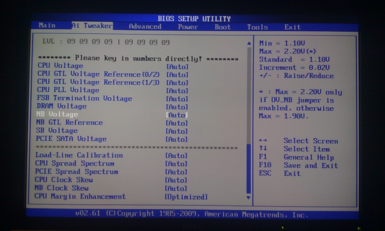

adashi Opublikowano 15 Grudnia 2011 Zgłoś Opublikowano 15 Grudnia 2011 (edytowane) Ponawiam pytanie: próbowałeś podnosić napięcie dla mostka północnego (Vnb) w okolice 1,5V+ (do 1,7V można chyba programowo, a powyżej była jakaś zworka na plycie do przestawienia)? Mem OC Charger czy jak to się tam u Asusa nazywało masz w BIOSie włączone? Edytowane 15 Grudnia 2011 przez adashi Cytuj Udostępnij tę odpowiedź Odnośnik do odpowiedzi Udostępnij na innych stronach Więcej opcji udostępniania...
G3orG3 Opublikowano 15 Grudnia 2011 Zgłoś Opublikowano 15 Grudnia 2011 (edytowane) Ponawiam pytanie: próbowałeś podnosić napięcie dla mostka północnego (Vnb) w okolice 1,5V+ (do 1,7V można chyba programowo, a powyżej była jakaś zworka na plycie do przestawienia)? Mem OC Charger czy jak to się tam u Asusa nazywało masz w BIOSie włączone? adashi teraz robi sie od 5 godzin test MEMtestem, na ustawieniach 667MHz i timingach 5-5-5-15. Jak sie skonczy, sproboje zrobic to co piszesz o mostku północnym. Narazie 0 błedów, została jeszcze jedna kość. Jak myslisz od czego moga być te problemy z grami??? Edytowane 15 Grudnia 2011 przez G3orG3 Cytuj Udostępnij tę odpowiedź Odnośnik do odpowiedzi Udostępnij na innych stronach Więcej opcji udostępniania...
Orgiusz Opublikowano 15 Grudnia 2011 Zgłoś Opublikowano 15 Grudnia 2011 No zmieniłem na 667MHz i timingi 5-5-5-15 ale nie mogłem zmienić napięcia Voltage DRAM. Sprawdziłem CPU-z i pokazuje mi napięcie 1.8V, chyba płyta ustawiła sobie sama. (...) Imposible. Testowałem 2x1GB+2x512MB i śmiało mogłem regulować napięcie. To co widzisz w CPU-Z to tylko SPD. Ustawienia pod OC. Interesuje Cię DRAM i NB. zdrowo zaczynać od 2.1 na pamięciach i 1.28 na mostku. GTL możesz też ustawic na 0.655 Asus P5q/p5q-e/p5q Pro/p5q Deluxe/p5q Premium - PurePC.pl - Forum Dyskusyjne - strona 86 Jest jeszcze Performance Level i jedno ustawienie które wyleciało mi z pamięci... I poczytaj resztę tematu. Cytuj Udostępnij tę odpowiedź Odnośnik do odpowiedzi Udostępnij na innych stronach Więcej opcji udostępniania...

adashi Opublikowano 15 Grudnia 2011 Zgłoś Opublikowano 15 Grudnia 2011 adashi teraz robi sie od 5 godzin test MEMtestem, na ustawieniach 667MHz i timingach 5-5-5-15. Jak sie skonczy, sproboje zrobic to co piszesz o mostku północnym. Narazie 0 błedów, została jeszcze jedna kość. Jak myslisz od czego moga być te problemy z grami??? No wiesz, to jest szukanie po omacku i eliminowanie kolejnych możliwości. Jakby mnie postawili pod ścianę i kazali wybrać jedną możliwość, to bym wybrał zbyt niskie napięcie dla NB. Kości pamięci zapewne okażą się dobre. Cytuj Udostępnij tę odpowiedź Odnośnik do odpowiedzi Udostępnij na innych stronach Więcej opcji udostępniania...

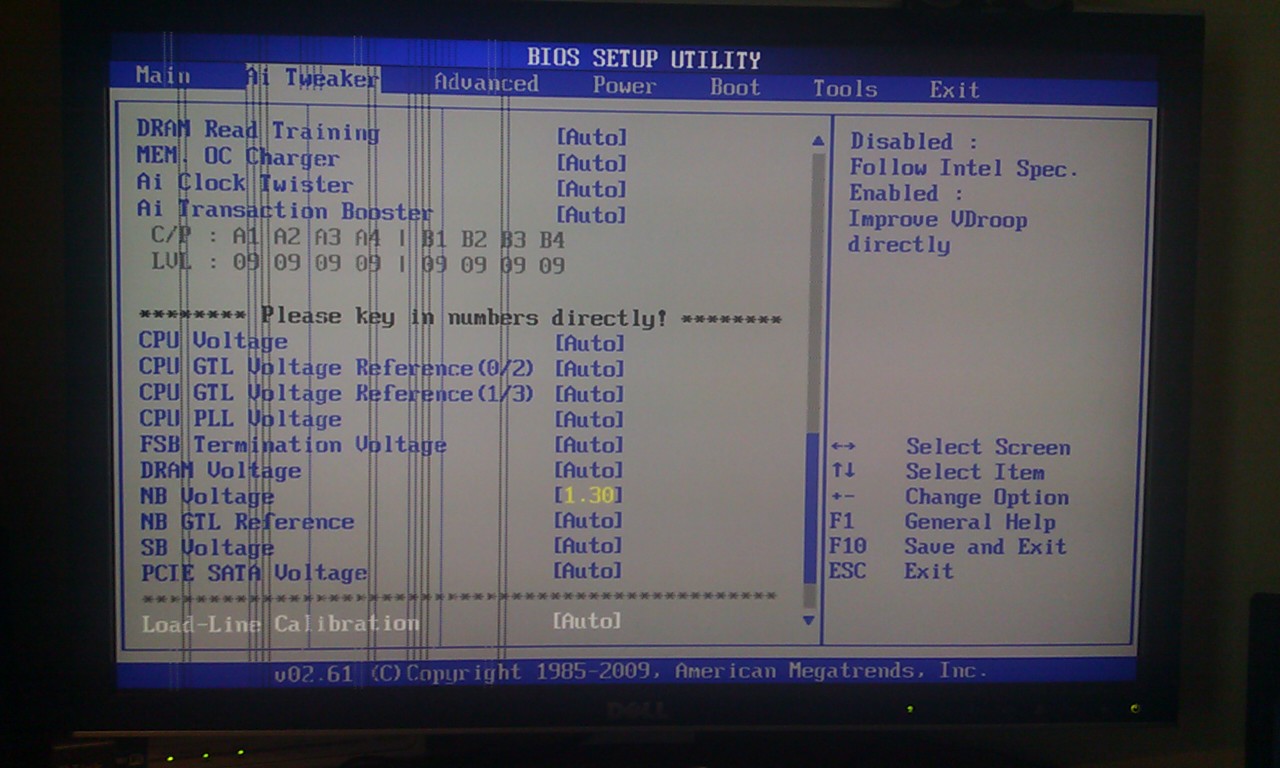

G3orG3 Opublikowano 15 Grudnia 2011 Zgłoś Opublikowano 15 Grudnia 2011 (edytowane) No wiesz, to jest szukanie po omacku i eliminowanie kolejnych możliwości. Jakby mnie postawili pod ścianę i kazali wybrać jedną możliwość, to bym wybrał zbyt niskie napięcie dla NB. Kości pamięci zapewne okażą się dobre. ok przeszło 5 razy prawie 10 godzin.... zero błędów tak jak mówiłeś. A teraz lamerskie pytanie jak mam sprawdzić napięcie jakie mam na NB bo szczerze powiedziawszy nigdy w zmiany napiec się nie bawiłem i się tego obawiam trochę. Mam Everesta i Aide ale nic takiego tam nie widzę. Może ślepota??:P przy NB voltage jest auto i nic nie można zmienić. Edytowane 15 Grudnia 2011 przez G3orG3 Cytuj Udostępnij tę odpowiedź Odnośnik do odpowiedzi Udostępnij na innych stronach Więcej opcji udostępniania...
adashi Opublikowano 15 Grudnia 2011 Zgłoś Opublikowano 15 Grudnia 2011 Ta pierwsza załączona miniatura od lewej: jak jesteś na tym ekranie, po prostu wklep z klawiatury 1.46. Jak nie pomoże, idż stopniowo w górę aż do 1.70 V. Jak nie pomoże, znaczy że to nie to i trzeba szukać dalej. Płyty w ten sposób nie uszkodzisz, nie obawiaj się. PL widzę masz ustawione na 9, dopóki pamięć jest na 667 MHz może tak zostać. Cytuj Udostępnij tę odpowiedź Odnośnik do odpowiedzi Udostępnij na innych stronach Więcej opcji udostępniania...
