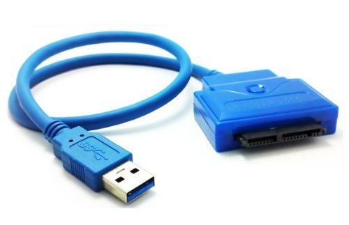

Gość Opublikowano 11 Marca 2016 Zgłoś Opublikowano 11 Marca 2016 Nagrywarki na razie nie chcę się pozbywać, ale dzięki za wszystkie linki. Znalazłem taką kieszeń http://www.morele.net/kieszen-mushkin-flux-na-dysk-1-8-msata-usb-3-0-at-enckit-729156/ i taką ale nie pisze, że na usb 3.0 http://allegro.pl/adapter-kieszen-na-dysk-msata-1-8-na-2-5-sata-usb-i6040890063.html chyba pierwszą lepiej kupić ? Czy linuks na dysku msata w kieszeni na usb3.0 to jest dobre rozwiązanie ?, bo dysk mam sata 3, jak z prędkością transferu danych ? Cytuj Udostępnij tę odpowiedź Odnośnik do odpowiedzi Udostępnij na innych stronach Więcej opcji udostępniania...
kapi89 Opublikowano 11 Marca 2016 Zgłoś Opublikowano 11 Marca 2016 (edytowane) Jak nie chcesz się pozbywać nagrywarki to zawsze do nagrywarki można użyć kabla microSata do usb (nie koniecznie USB3.0), a ssd włożyć do kieszeni w miejsce napędu. Co jak co ale napędu używa się raz na jakiś czas, a ssd szkoda trzymać jako "przenośny" Edytowane 11 Marca 2016 przez kapi89 1 Cytuj Udostępnij tę odpowiedź Odnośnik do odpowiedzi Udostępnij na innych stronach Więcej opcji udostępniania...
