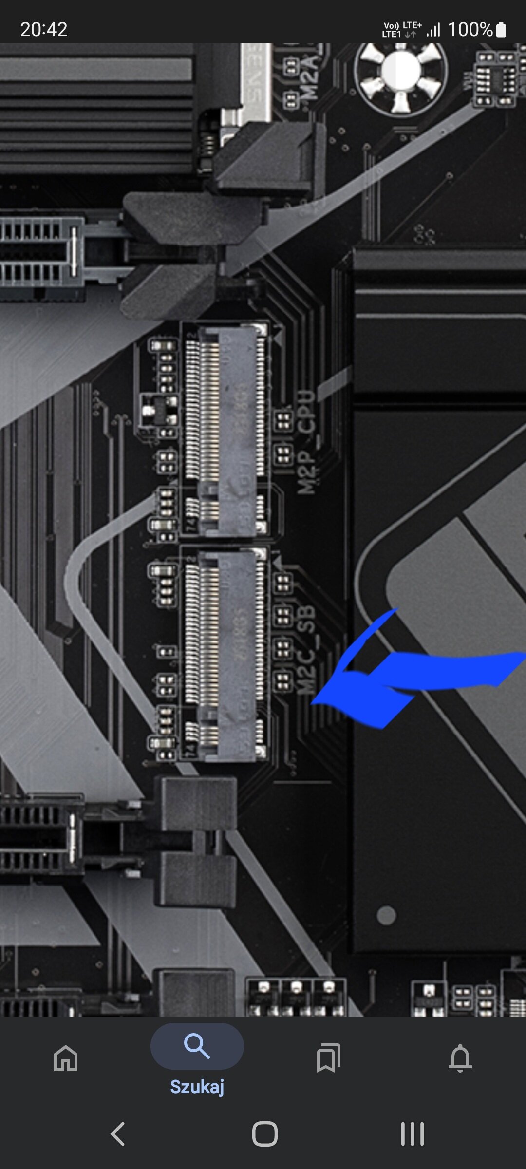

Maverick799 Opublikowano Czwartek o 16:04 Zgłoś Opublikowano Czwartek o 16:04 (edytowane) Dysk narazie założyłem bez tego radiatora. Trzeba było zainicjować go w systemie. Ale nie wiem dlaczego w testach wypada gorzej od tego systemowego który jest zapełniony w dodatku w 80 procentach. Według opisu lexar 790 2tb powinien być nawet delikatnie szybszy od 1tb. A nie jest. Odczyt 6452 zapis około 6000 gdzie lexar 1TB odczyt 7452 zapis 6400.Nie wiem gdzie mzoe być problem. Szukałem w jakiś ustawień w biosie ale nie wiem czy można coś zmienić. PCIe jest w auto. Jeden pcie 3 slot jest auto gen 3 w biosie. Nie wiem czy nie zaktualizować bios. Z opisu płyty wynika że wsztkie porty niby sa gen 4.Dysk zamontowałem w m2 sb ten najniżej od karty. Temperatury podaczas testu w Cristal około 75 stopni najwyższe. Tego 1tb 65 podczas testu. Czy ten gorszy wynik może być przez trochę wyższa tem że nie ma radiatora? Może spróbuje jescze raz go złożyć może wjedzie. Ale radiator od ssdnie powinem dotykać radiatora karty graficznej? DYSK ZAMONTOWAŁEM W TYM MIEJSCU. według opisu wszystkie porty m2 sa 4 gen. W biosie znalazłem że 3 pcie slot jest 3 gen. Edytowane Czwartek o 18:51 przez Maverick799 Cytuj Udostępnij tę odpowiedź Odnośnik do odpowiedzi Udostępnij na innych stronach Więcej opcji udostępniania...
Maverick799 Opublikowano Czwartek o 19:55 Zgłoś Opublikowano Czwartek o 19:55 (edytowane) Znalazłem takie info W przypadku drugiego dysku SSD, zaleca się instalację w złączu M2C_SB. W tabeli pokazano, że dwa dyski NVMe będą działać z prędkością x4, gdy zostaną zainstalowane w złączu M2A_CPU (główny dysk SSD dla systemu operacyjnego) oraz w drugim złączu PCIex4 M2C_SB, w dolnym gnieździe. To albo ta płyta nie obsługuje prędkości x4 w M2c sb gigabyte b650 eagle bez dudatku ax albo te złącze ma gorsze parametry albo jest zjeb dysk. Piszę o lexar 790 2tb odczyt 6400 nawet zapis 6000.Ale w specyfikacji płyty jest napisane że obiecuje porty m2 4.0.Moze gorsze wyniki powoduje to że podczas testu nie ma radiatora na dysku? Albo zostaje jescze aktualizują biosu. Jeśli nie będzie ten niższy wynik miał znaczenia na fps wydajność w grach to zostawię jak jest. Nie mam już nac to siły mam to już gdzieś. Edytowane Czwartek o 20:16 przez Maverick799 Cytuj Udostępnij tę odpowiedź Odnośnik do odpowiedzi Udostępnij na innych stronach Więcej opcji udostępniania...
stempel91 Opublikowano Piątek o 03:54 Zgłoś Opublikowano Piątek o 03:54 Slot pcie 4.0 x 4 obslugiwany przez chipset wiec beda lekko wyzsze opóxnienia i niższa wydajność niż na głównym dlatego ten na system miej bezposrednio pod prockiem a drugi w tym slocie sb 75stopni to throttling a lexary nie lubia gorąca - w 65-70 mogą zbijać zegary mozesz zerwac naklejke ale jest ryzyko utraty gwarancji Na FPS w grach nie bedzie miec znaczenia. Wpłynie na loading i beda to różnice o kilka sekund więc nie zauważysz Zostaw to tak jak jest i nie demotywuj sie bo jeszcze coś uszkodzisz w złości xd Cytuj Udostępnij tę odpowiedź Odnośnik do odpowiedzi Udostępnij na innych stronach Więcej opcji udostępniania...
Maverick799 Opublikowano Piątek o 14:12 Zgłoś Opublikowano Piątek o 14:12 (edytowane) Zamontowałem ten dysk z tym radiatora pasuje jeszcze jest trochę miejsca.Pierwszy raz musiałem źle docisnąć zatyczkę i nie skręciłem do końca karty śrubami. Temp w Cristal 48 stopni pod obciążeniem. Po kilku próbach Max 55 stopni. Ale dysk osiąga max 6452 odczyt zapis 6000. Może dlatego jak pisałeś m2c sb ma mniejsza przepustowość minio że jest gen 4 .Gry ładują się tak samo jak na dysku c nawet czasami kilka sekund szybcej. Edytowane Sobota o 18:30 przez Maverick799 Cytuj Udostępnij tę odpowiedź Odnośnik do odpowiedzi Udostępnij na innych stronach Więcej opcji udostępniania...
