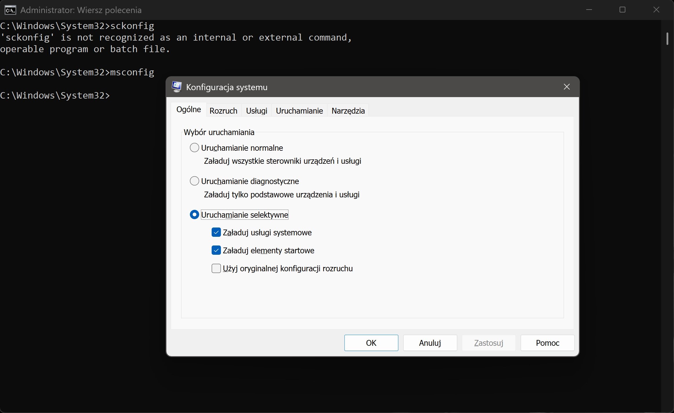

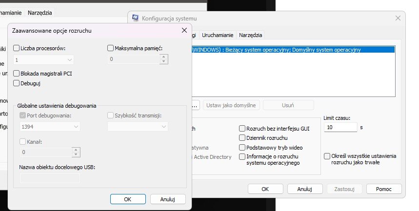

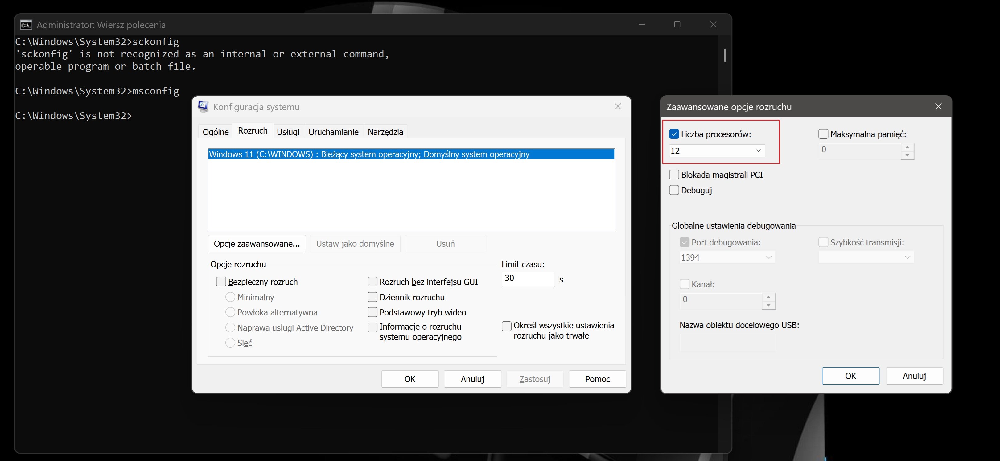

leven Opublikowano 30 Stycznia Zgłoś Opublikowano 30 Stycznia Nie mam pojęcia, co jest przyczyną takiego stanu rzeczy, ale spytam: czy potrzebujesz hibernacji ? Jeżeli nie korzystasz z hibernacji, to: uruchom jako administrator cmd i wpisz: powercfg.exe /hibernate off i klik Enter. Zrestartuj komputer. W tym momencie hibernacja została wyłączona z systemu. To może pomóc. Aby przywrócić hibernację, wchodzisz do CMD jako admin i wpisujesz: powercfg.exe /hibernate on i klik enter. Spróbuj i naposz, czy coś się zmieniło. Pokaż też rozruch systemu odnośnie rdzeni CPU. W CMD jako admin wpisz: msconfig i klik Enter. Pojawi się okno konfiguracji systemu. Sprawdź okno rozruchu i ile masz aktywnych rdzeni procesora. Cytuj Udostępnij tę odpowiedź Odnośnik do odpowiedzi Udostępnij na innych stronach Więcej opcji udostępniania...
