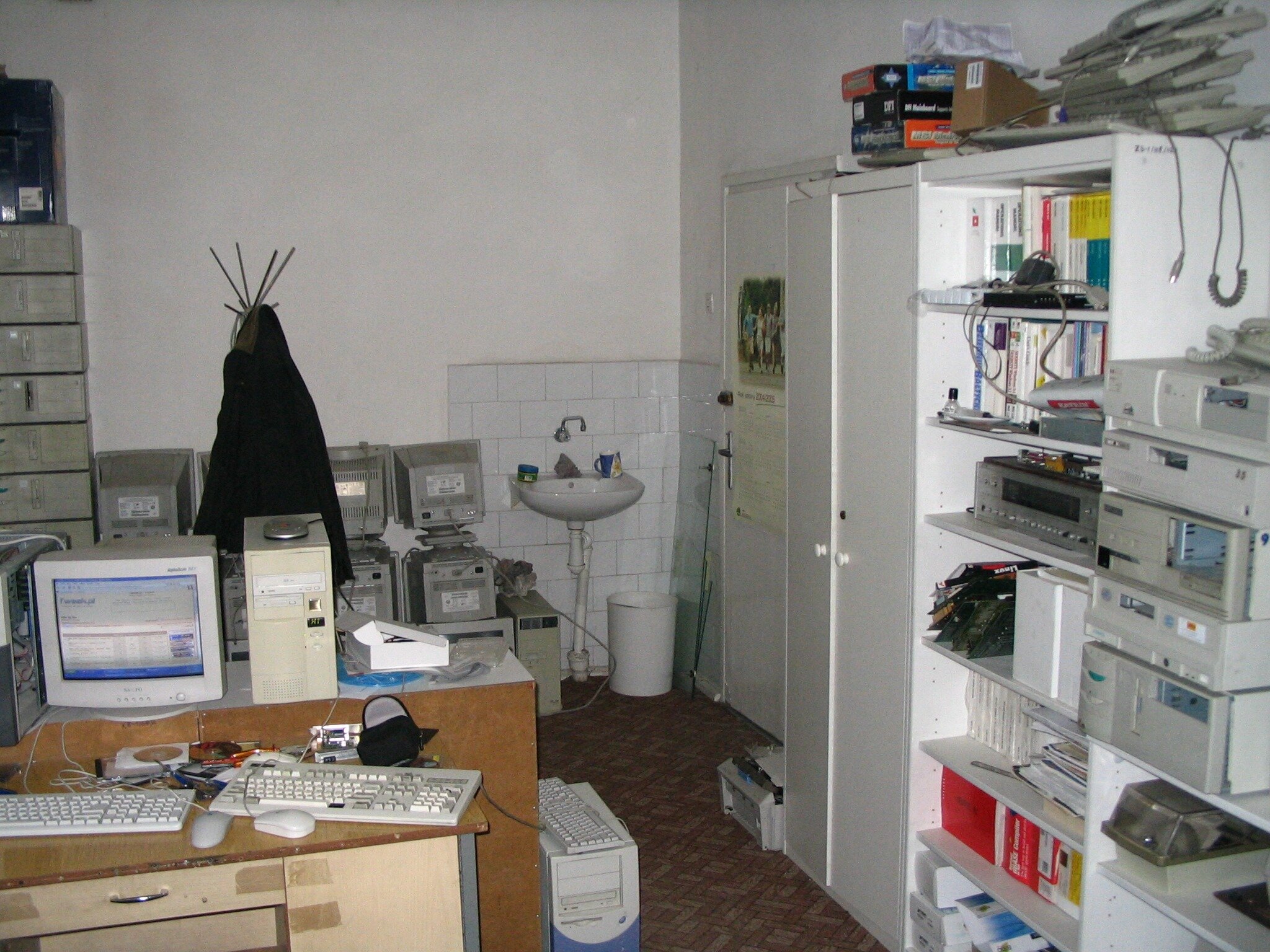

Dzisiaj znalazłem foto mojej starej kanciapy z pierwszej pracy, na kompie odpalone oczywiście jedyne słuszne (na tamte czasy) forum tweak.pl 😜
