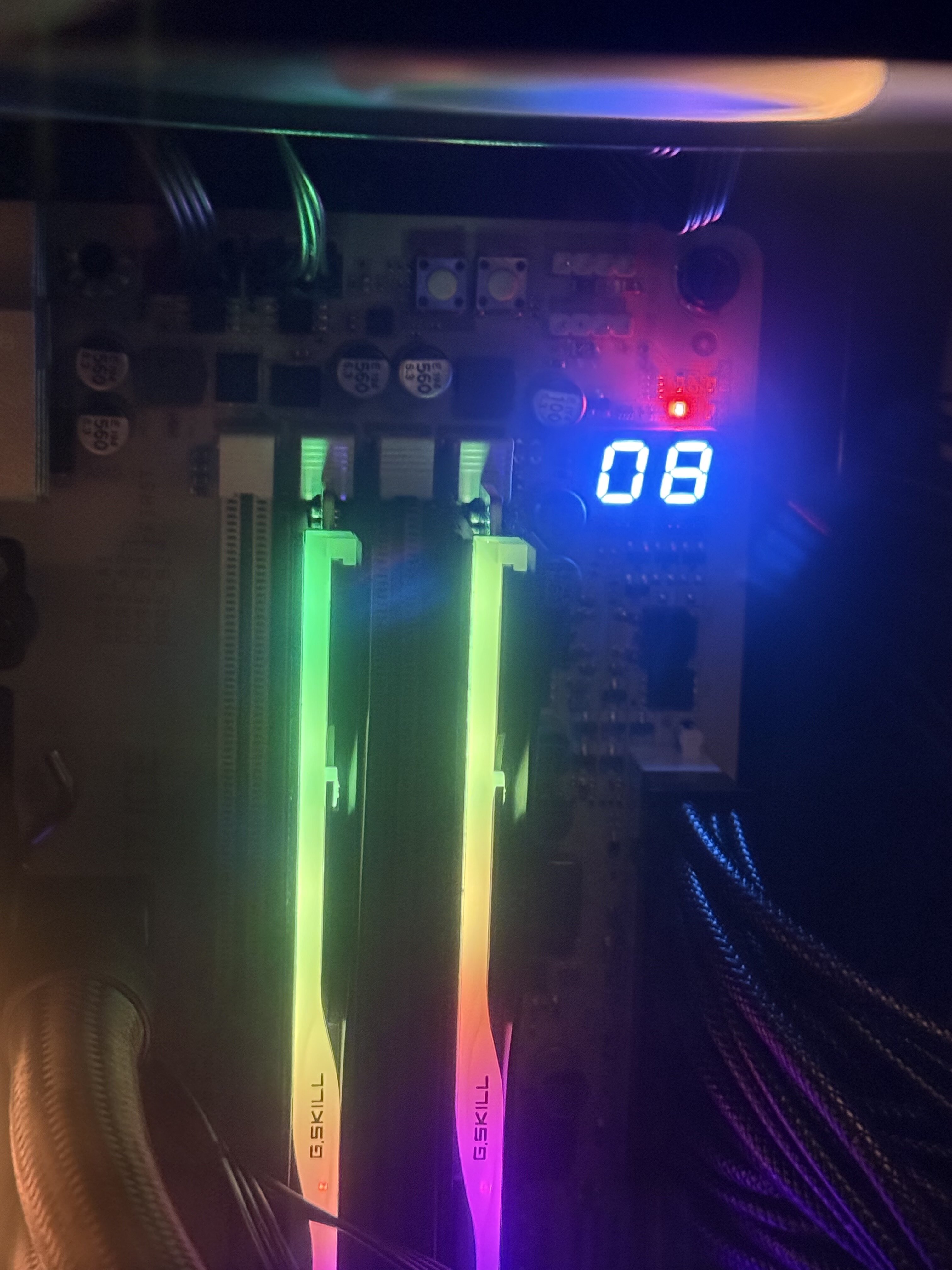

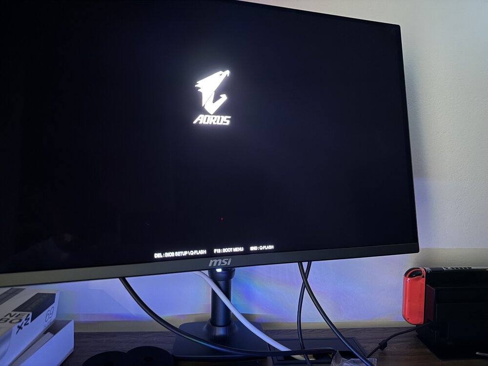

Robiłem to z 10 razy, nic totalnie nie pomogło, ciągle ten sam zwieszony ekran, czasami po q-flashu i wgraniu biosa udało się włączyć, ale po restarcie znowu będzie ten sam zawieszony ekran Robiłem to z 10 razy, nic totalnie nie pomogło, ciągle ten sam zwieszony ekran, czasami po q-flashu i wgraniu biosa udało się włączyć, ale po restarcie znowu będzie ten sam zawieszony ekran
... aha ... teraz zupełnie nie możesz wejść do BIOS? No to wyciągnij baterię na pół minuty (przy wyłączonym PC oczywiście) by zresetować BIOS.
Nie mogę, tak jak pisałem jak tylko uruchamiam to pokazuje się zawieszony ekran taki jak na zdj
Na początek, to wyłącz OC RAM (profil EXPO/XMP). Najpierw bez GPU potestuj dobrze RAM (memtest x86 startowany z pendrive, tak 3 przebiegi minimum i ma być 0 błędów). BIOS oczywiście najnowszy. Jak wszystko będzie stabilne na beton, to podłącz dopiero kartę graficzną i zobacz co się dzieje.
Witam, przez cały dzień się męcze z płytą główną. Mam pamięć G.Skill Trident Neo AMD DDR5 64GB (2x32GB) 6000MHz CL30 EXPO. Generalnie na początku był problem z kartą graficzną KFA2 GeForce RTX 5080 1-Click OC 16GB GDDR7 DLSS4, po włączeniu wszystkiego i podłączeniu dp do monitora od karty, było brak sygnału. Więc postanowiłem wyjąć grafike i zacząć od procka i ramu. Włączyłem bez karty i wszystko zadziałało, wgrałem windowsa i zrestarowałem komputer aby zobaczyć czy wszystko działa. Tutaj zaczeły się problemy, ciągle wyskakuje błąd na karcie 08 i zawiesza się tak jak na zdjęciu ekran biosu przy włączeniu. Były chyba z 4 razy gdzie udało się uruchomić z 1 kością i 2 kościami, ale po restarcie znowu ten sam błąd. Próbowałem wszystkiego chyba co było w necie. Jest jakiś ratunek czy robić zwrot? Najbardziej sie obawiam o kartę bo ramy to może być początek problemów….
