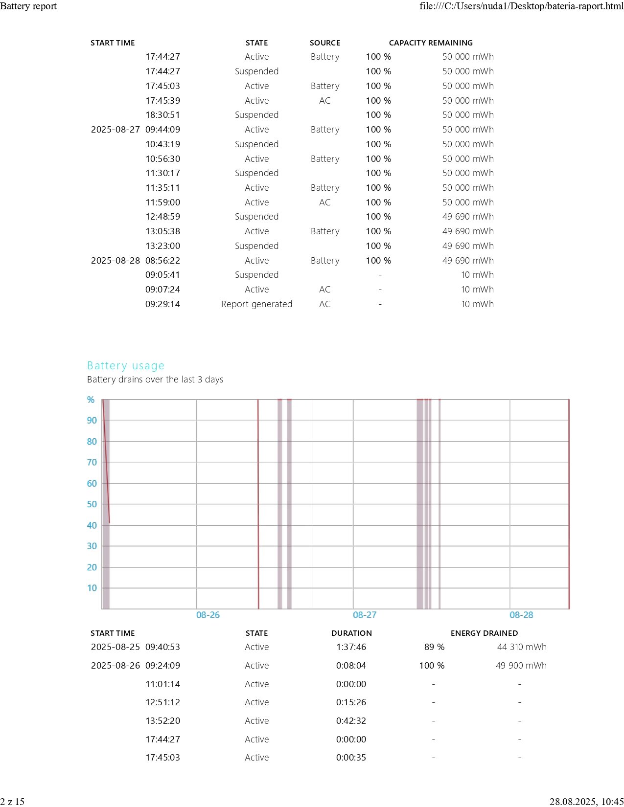

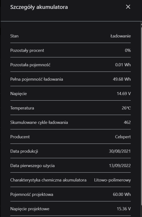

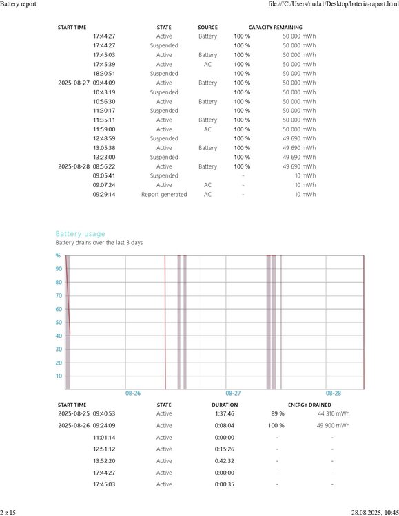

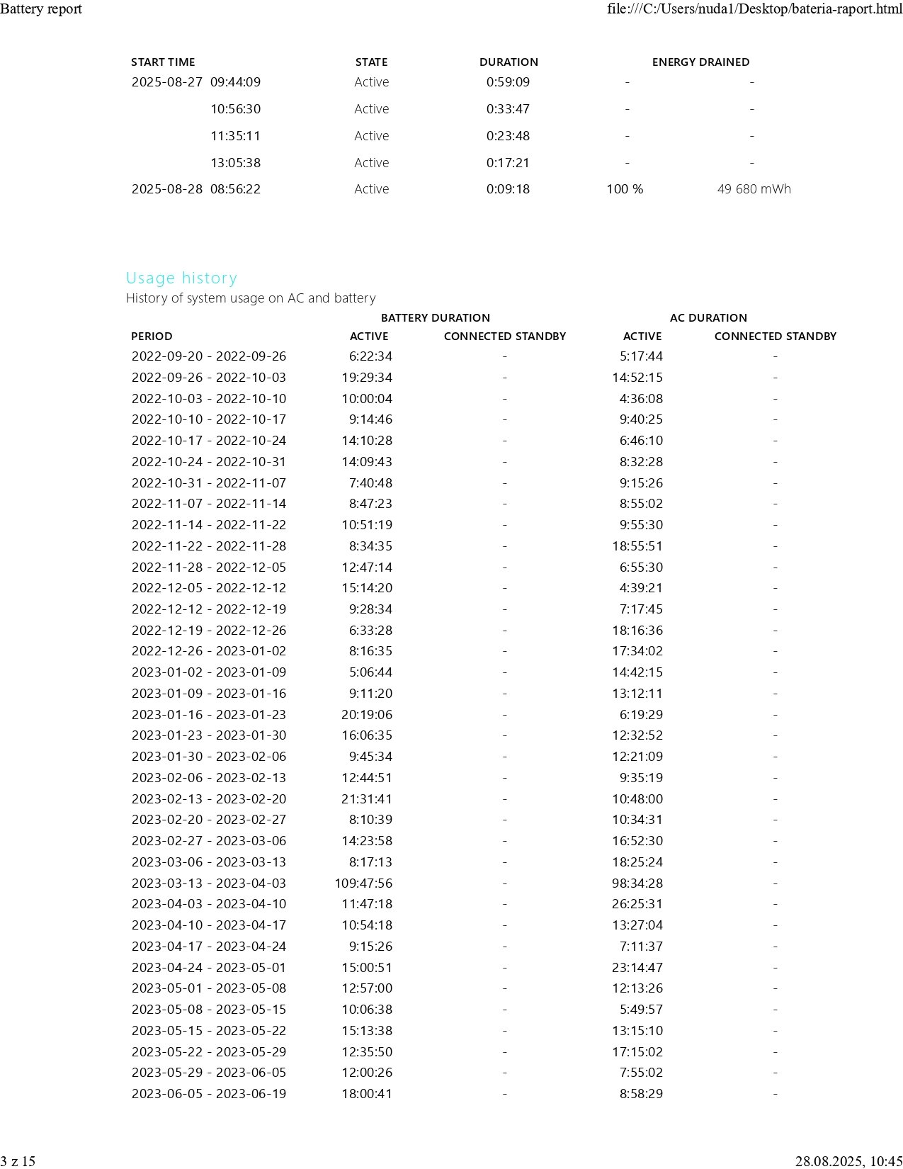

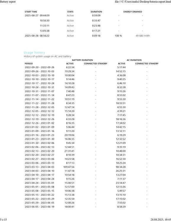

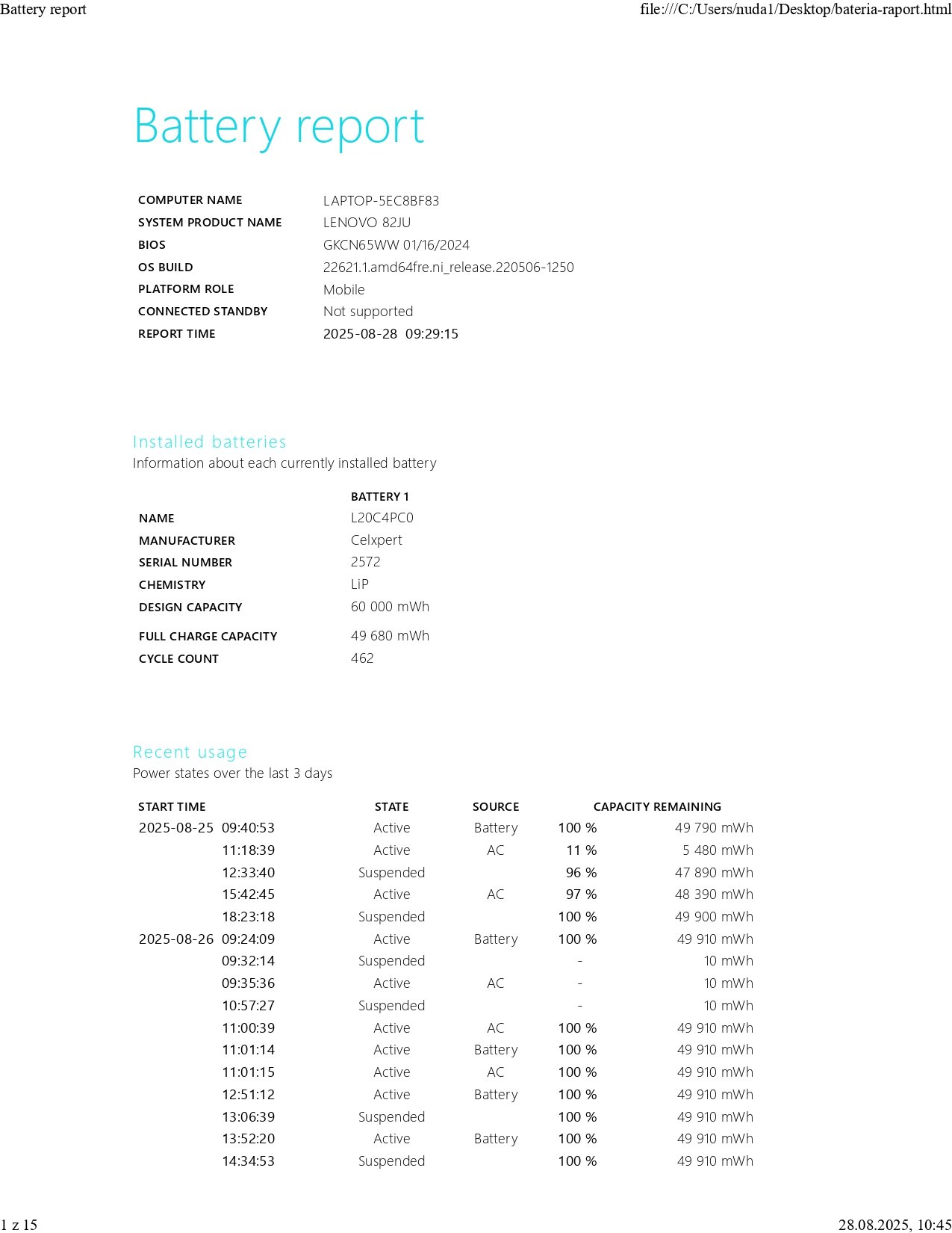

Witam, posiadam od 3 lat laptopa Lenovo Legion 15ACH6H 82JU00A1PB. 3 dni temu kilka minut po włączeniu laptop wyłączył się. Myślałem, że dzień wcześniej zapomniałem go podładować i zwyczajnie bateria się rozładowała. Podłączyłem zatem zasilacz i włączyłem laptopa. Po jego uruchomieniu zauważyłem, że ikonka baterii wskazuje ciągle: Stan baterii 0% (podłączono). Po pewnym czasie stan wskazał 100% przy czym w toku dalszego użytkowania nie zmniejszał się, aż do ponownego wskazania 0% i wyłączenia laptopa. Dzisiaj od rana stan wskazuje ciągle 0% podczas ładowania. Wykonałem testy baterii, które załączam poniżej. Jednocześnie sprawdziłem jak to wygląda w Lenovo Vantage (poniżej załączam). Czy opisany stan wskazuje na konieczność wymiany baterii laptopa czy coś innego jest tego przyczyną?
