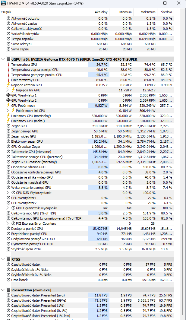

po sprawdzam wszystko wrzuce wyniki karta ma juz z 3/4 lata do tej pory nie bylo zadnych problemow z nia a nie mam pojecia ktore wentylatory wchodza na obroty czy z procesora czy z karty raz było tak ze po resecie kompa monitor sie nie właczył dopiero po 3 razie sie włączył a jak odpaliłem msi avterburner to program w ogole nie widzial karty az do restartu tak wyglada test bez uv -

desspo opublikował(a) temat w Podstawowe Zagadnienia
witam otóz od kilku dni mam taki problem ze podczas grania komptur sie zawiesza robi sie ciemny ekran wentylatory krecą sie na maksa na płycie głównej nie swieci się żadna kontrolka czerwona pojawia sie to w losowych momentach raz co 20 minut a raz przez dwa dni działa normalnie robiłem wszystkie testy w occt i wszystko działa stabilnie temperatury w normnie podczas grania nie przekraczaja 60 stopni a w occt procesor dochodzi do 80 stopni grafika zatrzymuje sie na okolo 60 przy uv bez uv na 74. problem pojawia sie zarowno zrobionym uv jak i bez niego sprzet to ryzen r7 5700x3d rtx 4070 ti super inno 3d 32gb ram plyta glowan msi b550 a-pro logi błedów zawieszenie nastapiło okolo 8:10 co i jak sprawdzic by znalezc przyczyne? -
