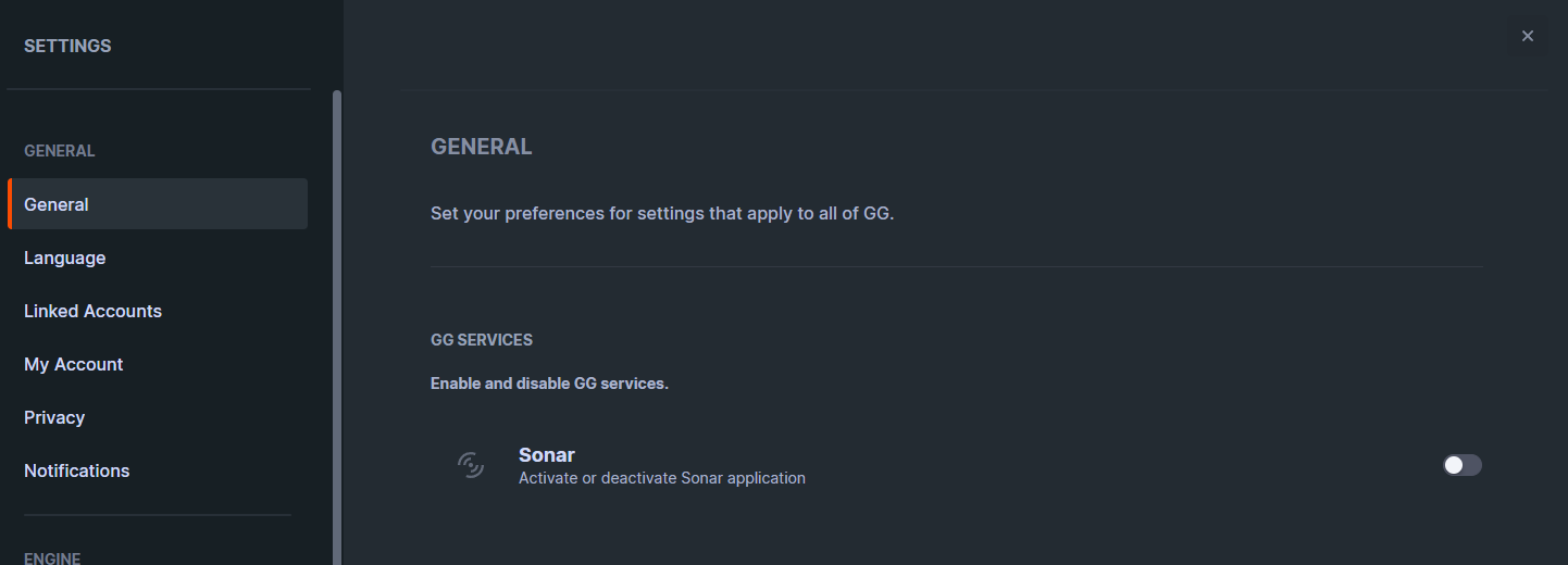

  6. Otwórz apkę od steelseries i skonfiguruj sobie sonar albo go wyłącz wogóle. Druga opcja otwórz menedżer urządzeń i wyłacz sonar tam, jest widoczny w urządzeniach audio
