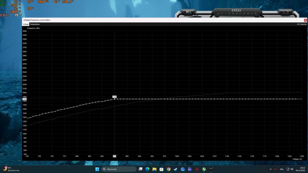

Potestuje sobie jeszcze. Sprawdzalem także profil na 1920 mhz przy 0.9mv i tak o wiele lepsze wyniki niz na krzywej od producenta ale jednak pobor na poziomie 270W teraz przy 1845 mhz ktory boostuje sie w grach do 1860 mhz i 0.875 mv 240 W to prawie 100W mniej od krzywej wyjsciowej a klatkaż kolo 3-4 fps mniej.- 408 odpowiedzi

Witam wszystkich. Mam pytanie odnośnie undervoltingu mojej karty RTX 3080 Gigabyte OC 10 GB. Problem 1 – MSI Afterburner i krzywa napięć Pierwszy problem polega na tym, że sam program MSI Afterburner po restarcie komputera potrafi samoczynnie przestawić krzywą, którą wcześniej ustawiłem. Próbowałem różnych sposobów zapisu profili (zaznaczanie całego wykresu, odznaczanie, ponowne zapisywanie itd.), ale mimo to czasem Afterburner sam zmienia wartości MHz. Przykład: – ustawiam profil 1845 MHz @ 0,875 V, – po restarcie lub losowo w trakcie działania potrafi ustawić 1860 / 1875 MHz przy tym samym napięciu. Problem w tym, że 1875 MHz @ 0,875 V u mnie potrafi już powodować crashe. Czy ktoś spotkał się z takim zachowaniem Afterburnera i wie, jak temu zapobiec? Problem 2 – boost +15 MHz mimo ustawionej krzywej Druga kwestia (widoczna na screenie): Czy to normalne, że ustawiając krzywą na 1845 MHz, w grze karta podbija taktowanie o +15 MHz do 1860 MHz? Wiem, że taktowania zmieniają się skokowo co 15 MHz, ale zastanawia mnie, dlaczego mimo „zablokowanej” krzywej karta nadal podbija zegar. Czy jest to normalny GPU Boost od NVIDII i zawsze powinienem brać pod uwagę ten +15 MHz zapasu przy ustawianiu UV? Dodam ,że pamięci Vram podbite o 800 mhz Z góry dzięki za pomoc i wyjaśnienia. -

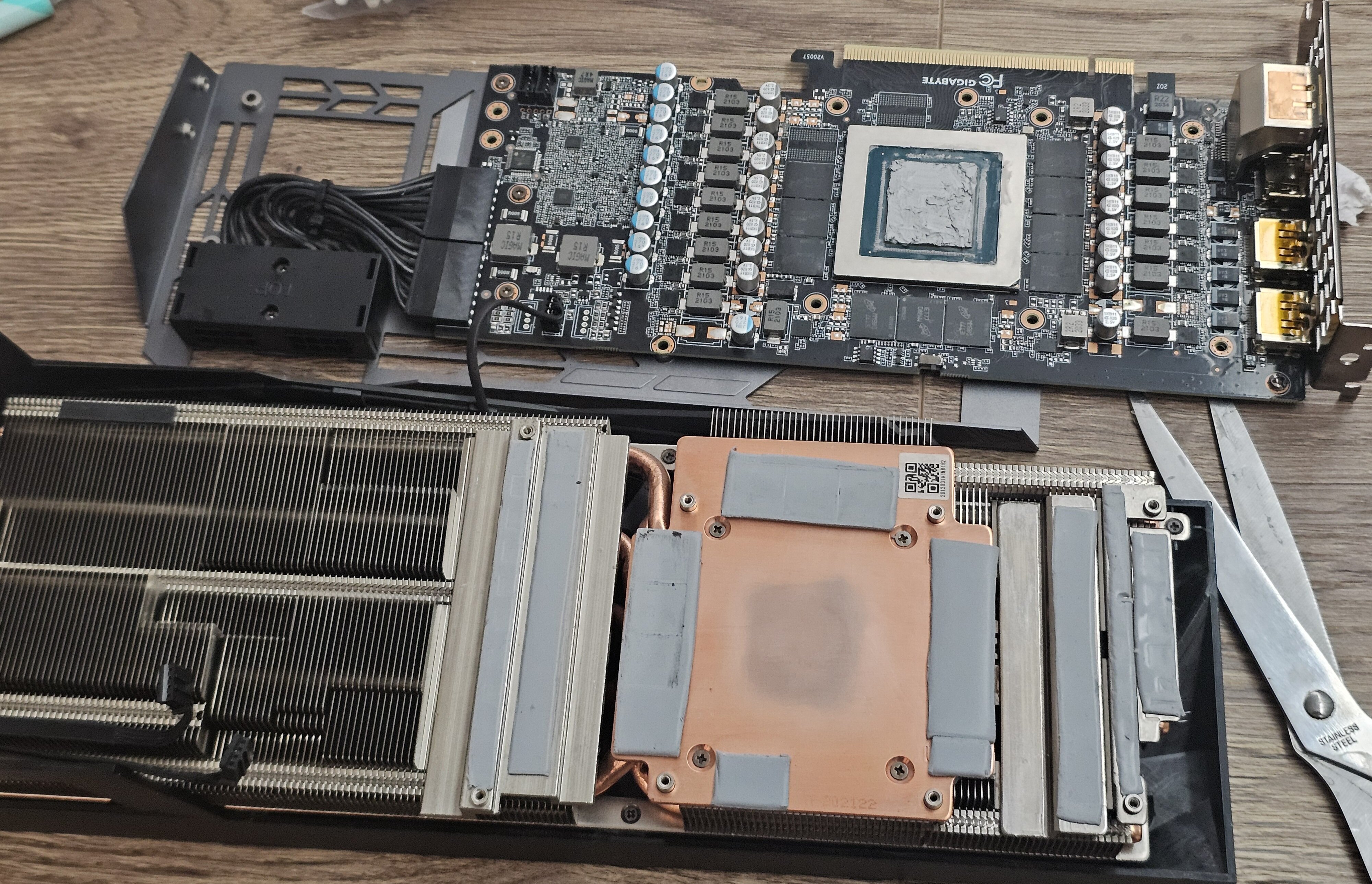

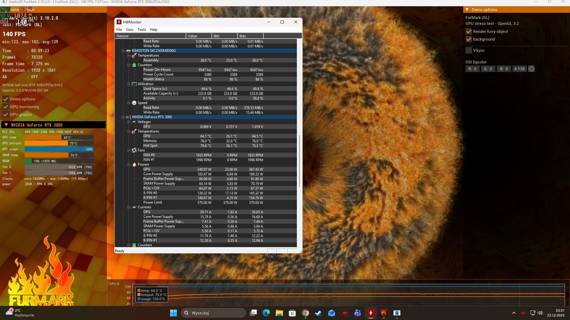

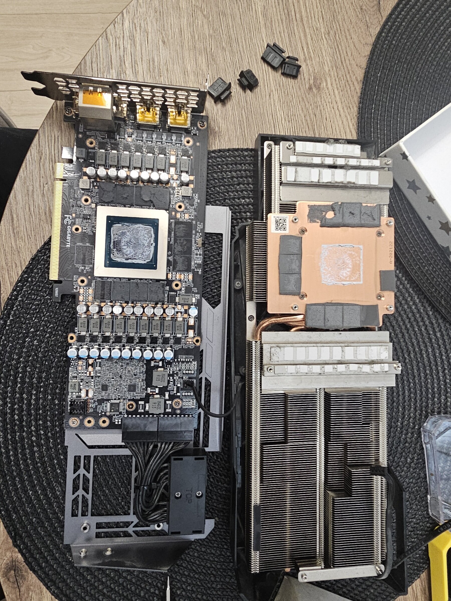

Dzień dobry, postanowiłem zabrać się za moją RTX 3080 Gigabyte Gaming OC 10 GB, która ma już swoje lata i ewidentnie potrzebowała małego SPA. Wymieniłem termopady oraz pastę. Bezpośrednio po złożeniu karta pochodziła około 10 minut na pulpicie — wszystko było w porządku, więc przeszedłem do testu w FurMarku. Test trwał około 10 minut przy pełnym obciążeniu. Wyniki zamieszczam poniżej i proszę o ich ocenę. Mam też kilka pytań: Czy temperatury VRM są w normie? Czy możliwa jest sytuacja, w której temperatura VRAM jest wyższa niż hotspot GPU? Same temperatury VRAM nie są dla mnie szczególnie niepokojące, natomiast zastanawia mnie ich relacja do hotspotu. Przyznam, że kartę rozkręcałem trzykrotnie, ponieważ za każdym razem wyniki hotspotu były inne. W poprzednim podejściu hotspot dochodził nawet do 105°C. Dopiero po finalnym złożeniu i prawidłowej aplikacji pasty MX-6 (co było dość męczące, bo pasta jest bardzo gęsta) udało się uzyskać obecne rezultaty. Będę wdzięczny za ocenę wyników i ewentualne sugestie. Pasta użyta to Artic mx-6 Termopady Termopad Thermalright Extreme Odyssey II 14.8W Dla zainteresowanych wrzucam zdjecia po odkreceniu karty po latach gdzie widać ,że termopady wręcz sie rozerwaly popalone całkowicie i karta po operacji -
