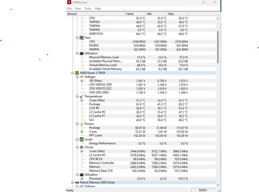

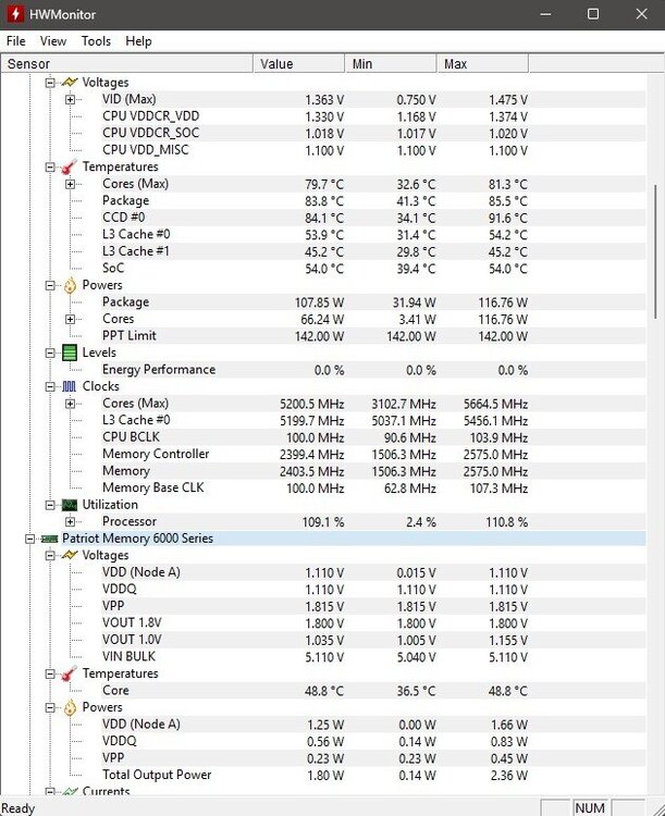

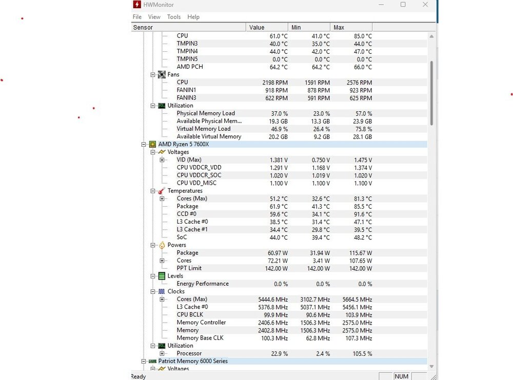

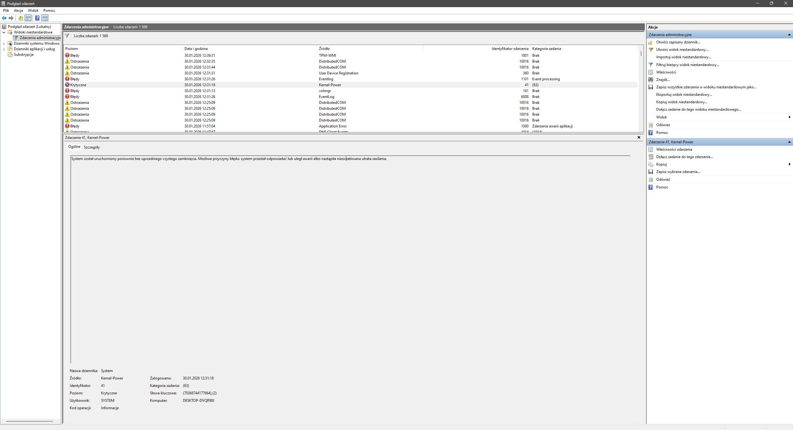

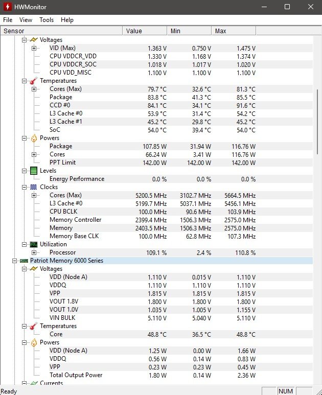

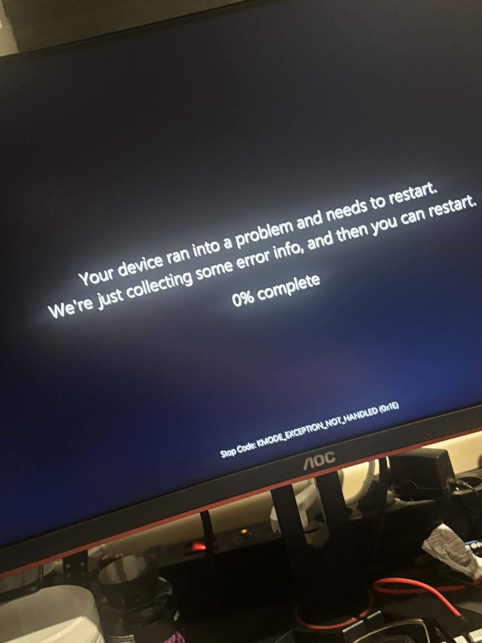

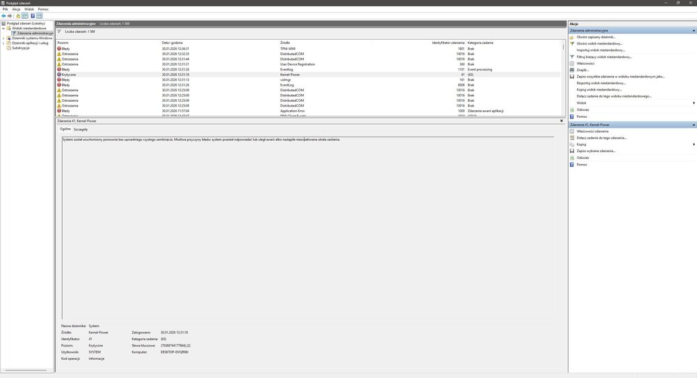

123rdk123 Opublikowano 30 Stycznia Zgłoś Opublikowano 30 Stycznia Witam, męczę się z problemem już od ponad miesiąca. Na początku komputer zaczął gasnąć sporadycznie, później coraz częściej podczas gier. Potem już nawet na luzie podczas przeglądania youtuba,nawet nic nie robienia.Zmieniłem zasilacz na nowy, nic nie dało.Dałem do serwisu w którym stwierdzili że ze sprzętem wszystko w porządku, wgrali nowy system i że wszystko już działa, po czym odebrałem kompa i znowu error i wywala system.Założyłem chłodzenie wodne. Zmieniłem płyte główną z ASrocka B650 na GIGABYTE B850 eagle. Paste na procku zmieniałem pare razy, temperatura na luzie dosyć spora,bo 40-60 podczas grania np w bf6 jest między 80-90 stopni na najwyższych detalach-czytałem coś o tym procku że niby ma takie skoki temperatur ale nie wydaje mi się że to normalne żeby pracował na takich temperaturach. Po zmianie pbo w biosie na 80 wywala częściej. Zauważyłem też że czasem wywala do biosu i nie widzi dysku nvme, po czym wyłączam komputer i włączam i jest ok. Ten błąd "your device" był na płycie ASROCK b650. Teraz po prostu komputer się wyłącza, po czym od razu włącza tak jakby coś odcinało zasilanie tylko czy to przez te temperatury? czy może napięcie procesora czy coś z ramem? niedługo przyjdzie mi zmienić procesor ram i karte graficzną a komputer mam 3-4 miesiące bo złożony 15 października 😄 1 screen temperatury podczas "spoczynku" drugi po 3 minutach gry w Battlefield 6 Karta Graficzna Palit Geforce RTX 5060 TI 16 GB Infinity 3 DLSS4 GDDR7 Obudowa Deepcool CCC560 V2 Płyta Główna GIGABYTE B850 eagle gaming wifi Dysk SSD Adata Legemd 860 1tb Procesor AMD Ryzen 5 7600 X Zasilacz Deepcool PL650D 650W ATX 3.1 RAM Patriotr Viper Venom RGB DDR5 32gb 6000Mhz 2x16 gb chłodzenie wodne arctic liquid freezer 3 240 A-RGB Cytuj Udostępnij tę odpowiedź Odnośnik do odpowiedzi Udostępnij na innych stronach Więcej opcji udostępniania...

123rdk123 Opublikowano 31 Stycznia Zgłoś Opublikowano 31 Stycznia (edytowane) Zasilacz wymieniłem na nowy , można powiedzieć że taki sam tylko z napisem gold. Po podkręceniu wentylatorów temperatury w grze spadły o 10 stopni do 70-80 ale dzisiaj znowu wywaliło kompa z błędem ‚, your device ran into a problem…’’ , ten jeden dysk nvm ma temperaturę około 55 stopni gdzie ssd ma 33. Edytowane 31 Stycznia przez 123rdk123 Cytuj Udostępnij tę odpowiedź Odnośnik do odpowiedzi Udostępnij na innych stronach Więcej opcji udostępniania...
