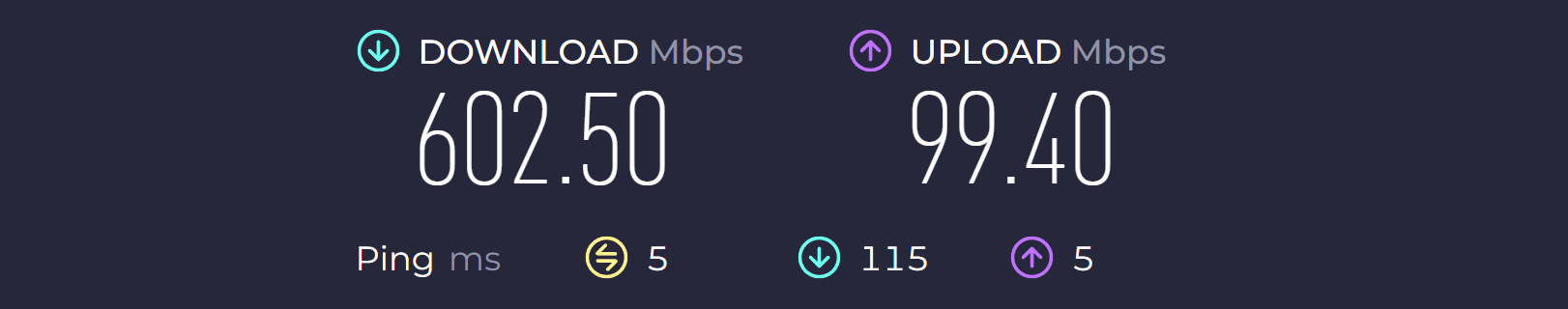

QraArt Opublikowano 11 Czerwca Zgłoś Opublikowano 11 Czerwca (edytowane) Cześć Panowie, Mam problem z internetem na świeżym systemie: płyta X870E AORUS ELITE WIFI7 Windows 11 Pro. Wszystkie sterowniki zostały zainstalowane przez GCC. Problem wygląda następująco, strony potrafią wisieć na ładowaniu godzinami, YouTube czasami wolno się ładuje, czasami odpala się w jakości 240p zamiast najwyższej 4K. Internet na innych stronach chodzi rewelacyjnie, speedtest.net bez problemu rozwija pełną moc. Problem leży jakby w tym, że coś go blokuje, wszystkie aplikacje itd. zasuwają jak na taki PC przystało. Komputer chodzi jak błyskawica, jednak to ładowanie stron. Głównie YT, Reddit, Facebook, czasami jakieś inne potrafi być bardzo, bardzo uciążliwe. Próbowałem resetu ustawień, odłączenia PC od prądu, ręcznego DNS itd. Czy miał ktoś może podobny problem? Wczoraj bawiłem się trochę VPN oraz odłączyłem kompuer od prądu i kabel enthernet i internet do końca dnia działał jak błyskawica, otwierał wszystko w sekundę, ładował yt jak należy, myślałem że problem załatwiony, niestety nacieszyłem się złudnie do porannego rozruchu. Powoli kończą mi się pomysły, Windows zainstalowany świeżo miesiąc temu i było tak od początku. Dla przykładu FB na przykład ładuje się w nieskończoność, akurat teraz, ale czasami jest tak, że działa normalnie, ale np. nie ładuje niektórych obrazków. Z góry dziękuję za każdą pomoc. P.S. Czsami też dziwnie bostuje procesor (slychać po wentylatorach) przy prostych stronach. Co nie powinno robić w ogóle wrażenia na takim PC. Edytowane 11 Czerwca przez QraArt Cytuj Udostępnij tę odpowiedź Odnośnik do odpowiedzi Udostępnij na innych stronach Więcej opcji udostępniania...

QraArt Opublikowano 13 Czerwca Zgłoś Opublikowano 13 Czerwca 20 godzin temu, yureek napisał(a): spróbuj zmienić adresy DNS w routerze na te z Cloudflare, primary 1.1.1.1 oraz secondary 1.0.0.1, w ustawieniach karty jak masz na stałe ustawione IP to zmień na DHCP DNSy probóbowałem pierwsze co, tak samo resetowałem ustawinia internetu PC itd. W dniu 12.06.2026 o 10:36, sobiepan92 napisał(a): spróbuj uruchomić jakiegoś linuxa w wersji live i przetestuj jak wtedy będzie działał yt Odpalam i działa świetnie, tak samo jak odpale emulator androida, nic nie blokuje zasuwa jak powinien. Tak samo na aplikacjach z Microsfot Store, np. gpt nie ładuje w przeglądarce ale w apce śmiga. Problem jakby coś blokowało mam northon 360 ale też nie można go do końca wyłączyć. Wyłączam zapore itd. ale problem jest nadal. Czy można zrobić jakiś test tych stron i zweryfikować co się dzieje. Bo stacilem na to masę czasu bez skutku 🙂 Dzięki za pomoc. Cytuj Udostępnij tę odpowiedź Odnośnik do odpowiedzi Udostępnij na innych stronach Więcej opcji udostępniania...
