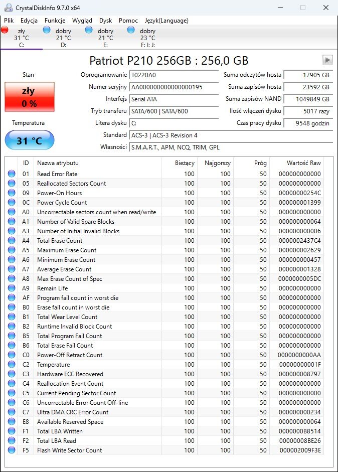

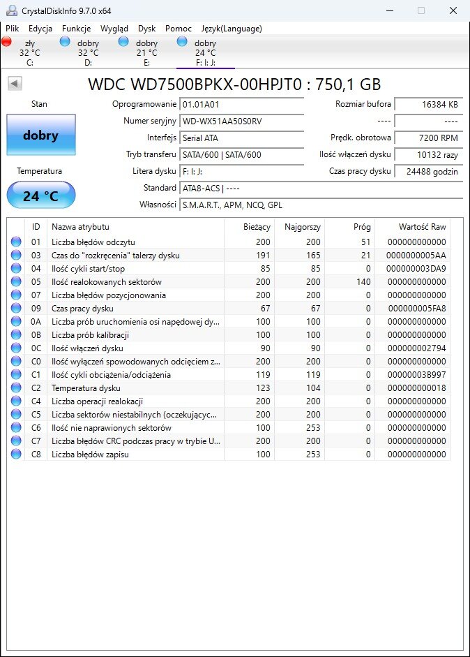

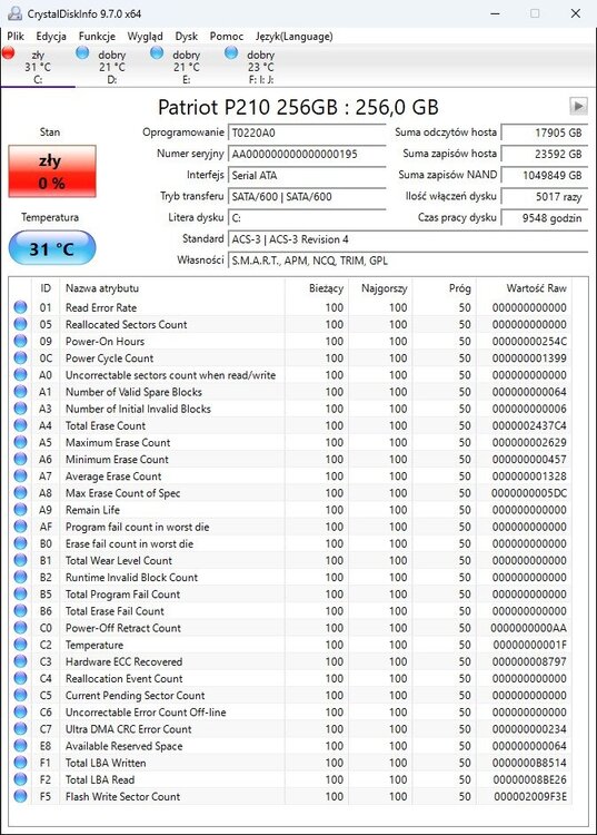

Dysk a biała krecha, start systemu
adammo777 opublikował(a) temat w Dyski SSD, HDD, CD-ROM, DVD, Pendrive
Hej Mam 4 dyski w PC: Patriot P210 256GB sata - system win 11, 2 inne ssd sata, i WDC WD7500BPKX-00HPJT0 sata. Od dłuższego czasu coś strzykało metalicznie w środku, nieregularnie i nadal tak bywa. Kilka mies. temu po włączeniu zasilania biała kreska w lewym górnym rogu i nie startuje system. Odczepiłem WDC i wystartował. Sprawdziłem kabelki, podłączyłem WDC w to samo miejsce tym samym kablem i startował, ale czasem partycje WDC znikały w systemie. Podłączyłem więc w inne miejsce na mobo innym kablem WDC i działał spokojnie przez jakiś czas. Dzisiaj znowu biała kreska. Sprawdziłem kabel, podłączyłem i jeszcze działa. Ponadto też ten WDC działa bezproblemowo przez adapter usb. Czy to problem SSD systemowego, czy kabel zasilania do WDC? Czy może ten dysk twardy WDC? -
