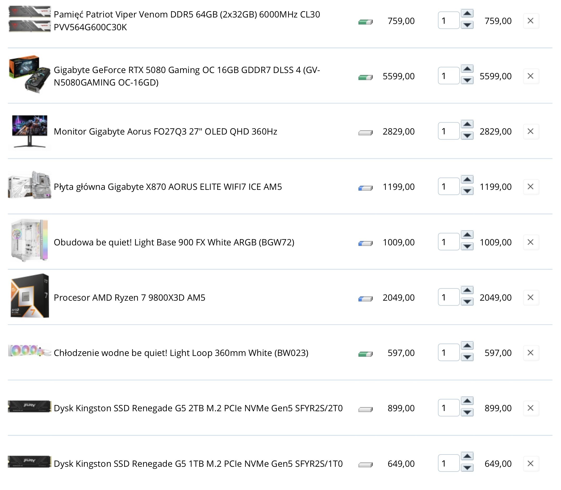

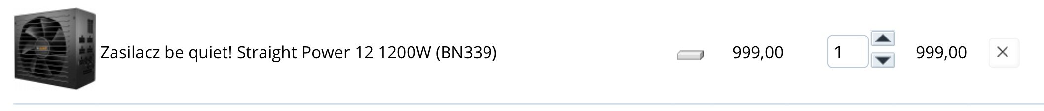

  2. Witam Nie nie wszystko źle i nie dobrze , to nie będzie działać... tak ? a dlaczego Ten zasilacz to wcale tak źle sie nie prezentuje , PCI-E 16-pin (12+4) i to x2 i gwarancja 10 lat , ATX 3.0 vs Phanteks 1x12V-2×6 i gwarancja 8 lat, ATX 3.1 , zaleca sie aby kupując nowoczesna kartę graficzna była podłączona do nowszego standardu ATX 3.1 po mimo że przechodząc na nowszy standard wymogi co do "hold-up time" zostały obniżone... czy będzie działać hmmm raczej tak, czy warto przemyśleć zakup zasilacza ATX 3.1 ale o podobnych parametrach , można. obudowa , co komu do tego co Tobie sie podoba , są inne ale Tobie sie taka podoba to taka będziesz mieć , tylko potrzeba na nią trochę miejsca na biurku, bo pakowanie tego pod biurko trochę mija sie z celem. Dyski M.2 cena jest jaka jest a jak by tak w tej cenie kupić zamiast 1+2TB mieć 2+2TB Dysk SSD ADATA XPG Mars 980 Blade 2TB M.2 2280 PCI-E x4 Gen5 NVMe (SMAR-980B-2TCS) AIO , najczęstszy problem , wprawdzie nie padają jak muchy ale zdycha blokopompka , a jak by tak poszperać za AIO z okresem gwarancyjnym 72 miesiące , a nie tylko 36 miesięcy ? Pamięć Patriot Viper Venom - powinny sie wyrabiać na profilu AMD EXPO - ale to najtańsza oferta, do GoodRam , G.Skill Flare X5, Kingston Fury Beast trzeba by dopłacić RTX 5080 , skoro możesz sobie pozwolić aby zakupić, to co komu do tego , zawsze jest tak że karty są wycenione lepiej albo gorzej i pozostaje kwestia opłacalności ale Ty patrzysz że karta oferuje taka wydajności i jesteś gotowy za to zapłacić, taa już to widzę jak większość kupujących kieruje sie przelicznikiem FPS/PLN ... Takich Monitorów to chyba nikt nie kupuje aby pracować z tekstem xD
  3. Ale uważasz, nie patrząc na pompę, że przy moim doborze i wydajności, loopy są słabe? Założe na nie radiatory.
  4. Loopy padają na pompie zaraz po gwarancji 3 lata i to jest fakt. Poszukaj Montecha jak ci nie odpowiadam grubość arctica, 9800x3D dociśnięty bez UV i tak będzie latał po 90 stopni co jest mega denerwujące ale taka jego praca. Czemu uważna Be quieta za upadła? Za długo się rozpisywać. Za ich naklejkę płacisz a nie za to co dostajesz. Dyski na pcie 5 są gorące, bardzo gorące a płyta gigabyta ma tylko ozdobę a nie płytkę do rozproszenia ciepła. Nie wiemy czy wydajność jest aż tak zadowalająca podczas pracy chodź na papierze wygląda dobrze No i zasilacze wybierz sobię do tej 5080 to 850w wystarczy spokojniej seasonica Focusa lub lepszego Verteza ale niech będzie na atx 3.1 i 5.1 pcie albo tańszego phanteksa
  5. ? nie nie do zamknieca. Mam jeszcze pytanie dotyczące chłodzenia czy da napewno rade z 9800x3d?
  6. Jeśli chodzi o light loopa to jest dużo dobrych opini, na początku miałem arctica 3 360 w koszyku, jednak postawiłem na light loopa bo jest cichy(+ obudowa), co najbardziej cenie i wygrywa w niektórych testach z articem. Nie wiem czemu uważasz, że be quiet to upadła marka. Patrzyłem testy i jest 10-20% wydajności względem 5070ti. Czemu przepłacone? Z takimi parametrami to dobra cena. Ja potrzebuje taką ilość przy premiere pro i after effect
  7. dyski nie są srogo przeplacone bo nic taniej nie kupi z ta predkoscia i na pcie 5.0. jedynie lexar i crucial 1tb jest tanszy kosztuje 500zł ale 2tb są drozsze.
  8. Be quiet- upadła marką, chłodzenia aio chodzą tylko do gwarancja, obudową straszniejsze przepłacona, podglądasz przez tydzień porem ci będzie obojętna, no i jest tak duża że bardziej LC do niech niż takie małe 360. Kartę jak nie znajdziesz białej to chociaż weź msi gaming trio. Tu odsyłamy do tematu niżej 5080 słabo opłacalna kartą względem 5070 ti a tańsza o 1.500zl. Monitory gigabyta na -, a jeśli pracujesz na kompie to wybierze QDLeda aby lepiej się czytało np od MSI Dysku srogo przepłacone na pewno je wykorzystasz? Co by nie wybrał to i tak dają 5lat gwarancji
  9. dobrą konfigurację zlozyleś ale ja bym 5080 nie brał, najbardziej nieopłacalana cenowo karta. Lepiej wybrać 5070ti z ta sama ilością ramu która jest niedużo gorsza a ceny zaczynaja sie od nieco ponad 3500
  10. Witam, złożyłem po obejrzeniu wielu recenzji, analiz i rozmowach, takie podzespoły do komputera. Czy wszystko jest kompatybilne? Czy macie jakieś uwagi do tego? Chce się upewnić bo to mój pierwszy pc i to za taką cenę.
  11. Dzięki za rozwinięcie tematu i przyznaje ci rację! Nie chciałem cię urazić ale wyszło jak wyszło! Uszanowanie i dzięki za info!🫡

  14. 1. Na system 1TB: Lexar 1TB M.2 PCIe Gen5 NVMe NM990 / Lexar 1TB M.2 PCIe Gen4 NVMe NM790 w zalezności czy chcesz mieć PCIe 5.0 czy 4.0. Na 5.0 temperatury będą wyższe. Jesli chodzi o prędkośc w normalnym użytowaniu PC nie zauważysz tego. 2. Gry/projekty 2TB uważam ze wystarczy: Lexar 1TB M.2 PCIe Gen4 NVMe NM790 3. Magazyn danych: HDD WD Red albo Purple 8TB Oczywiście odnośnie dysków ssd mozesz wybrać alternatywę od kingstona albo Samsunga, ale są droższe

  16. Witam, potrzebuje pomocy przy doborze dysku do nowego komputera. Potrzebuje 3 dyski. 1 ma na nim być windows 11, programy użytkowe(premiere pro, davinici), 2 gry, projekty aktualne(kingston kc3000 z koszyka), a 3 jako archiwum montażów, zdjęcia i dokumenty(zastanawiam się tutaj nad hdd, ale obawiam się o szybkość). Ktoś ma jakieś polecenia pod moje wymagania lub inny pomysł na segregacje dysków?
  17. No właśnie myślałem żeby zostawić 3080 a potem 5080 super, no właśnie mówią że niby 5070 ti wystarczy do 1440p tylko pytanie na jak długo? co do koszyka to chciałbym aio na cpu A jakaś inna obudowa bez tej kratki z przodu?

  22. no to jak to, kolega kolegi zaproponował wersje dyskotekowo/odpustową , potem sam stwierdziłeś że moze PC miał by być biały otrzymałeś prawie biały zestaw ( do białej wersji zasilacza trzeba trochę dopłacić) skoro ogólnie wiesz ( lub nadal nie wiesz) co chciał byś mieć w środku , to sytuacja nie wiele sie zmieni w danym budżecie , i nawet wybierając PC wersja bez ARGB czy RGB to na RTX 5090 raczej nie starczy, wiec ogólnej wydajności się nie zmieni co najwyżej drugi dysk M.2 , bo co jak weźmiesz inne pamięci albo inna obudowę to magicznie FPS +50% ? taki procesor na dobra sprawę do gamingu nie wymaga AIO https://www.morele.net/phantom-spirit-120-se-black-14846351/ - 7 ciepłowodów robi robotę, są tez inne. zamiast pasty Thermal Grizzly Carbonaut 38 x 38 mm x 0.2 mm (TG-CA-38-38-02-R) no i ten zasilacz Endorfy ... to nie są aż tak złe zasilacze i raczej będzie to działać , ale do takiego PC to można kupić coś lepszej firmy.
