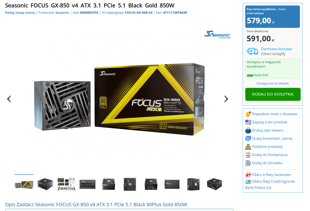

Jak ci mogę coś zaproponować aby uzyskać chyba najlepszy efekt podświetlenia a nie robiąc nic poza paroma kliknięciami. Wybrałem 7800x3d bo w 1440p nie ma już takiego WoW w porównaniu do 9800x3d a jak mówisz 4k to kompletnie przestaje mieć znaczenie. https://www.avans.pl/komputery-i-tablety/dyski-i-pamieci/dyski-twarde/dysk-patriot-viper-vp4300-lite-2tb-ssd?ceneo_spo=false&ceneo_cid=ced8e893-a8c6-5ded-5c16-9c7ece074a12 tutaj aż nadto bo zasilacz 750w wystarczy ale tak na zapasik. https://proline.pl/zasilacz-seasonic-focus-gx-850-v4-atx-3-1-pcie-5-1-black-80plus-gold-850w-p8122501 https://www.komputronik.pl/product/948068/plyta-glowna-asus-tuf-gaming-b850m-plus-wifi.html#Cechy https://foxkomputer.pl/pl/p/AMD-Procesor-Ryzen-7-7800X3D-4%2C2GHz-TRAY-HIT-2025-FOXKOMPUTER/30560?ceneo&ceneo_cid=73cbf125-090b-a31d-9319-6c66682eef02 https://www.amazon.pl/dp/B0CTJF2L8H?utm_feed=amselect&ascSubtag=539fbd46-6844-7860-f4a9-9823ddbd2d4a https://www.sferis.pl/obudowa-asus-prime-ap202-tg-argb-black-i587946?ceneo_cid=c129170b-6b7e-e7dd-9d3c-eea237e57ad6 https://www.morele.net/karta-graficzna-msi-geforce-rtx-5080-suprim-soc-16gb-gddr7-dlss4-14458123/?ceneo_cid=fe42abb8-1f21-51aa-6fa5-35fd533f2c73 https://www.avans.pl/komputery-i-tablety/podzespoly-komputerowe/chlodzenia-procesorow/chlodzenie-wodne-asus-tuf-gaming-lc-ii-360-argb?ceneo_spo=false&ceneo_cid=a03a1663-4261-1c28-7262-85c291e0336a oczywiście wszystko z myślą o składaniu samodzielnym, chodź teraz można się dogadać ze sklepami i zainkasują normalną stawkę a wysyłkę prześlesz im na ich sklep. możliwe że split do argb będzie potrzebny ale nie jestem w 100% pewien
