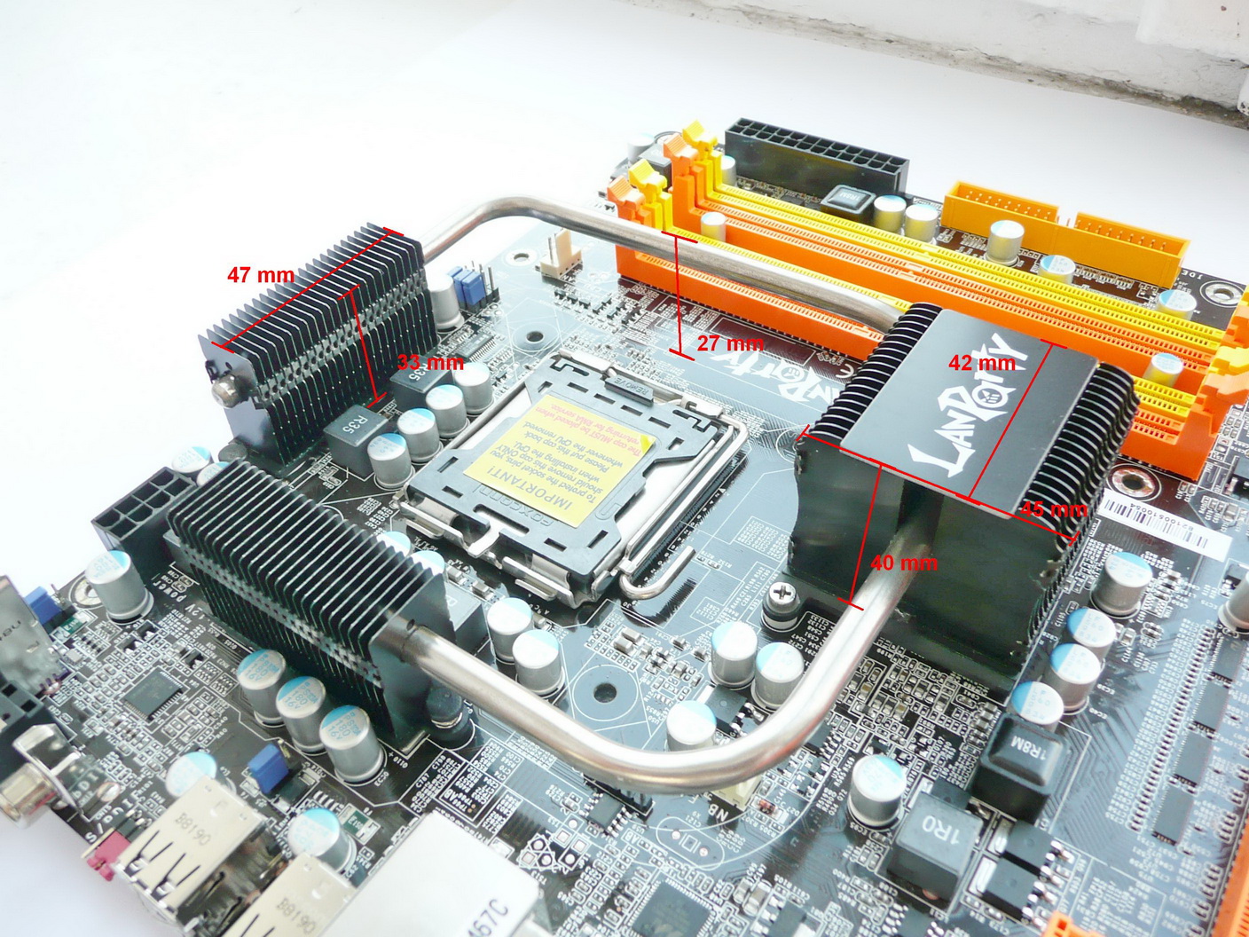

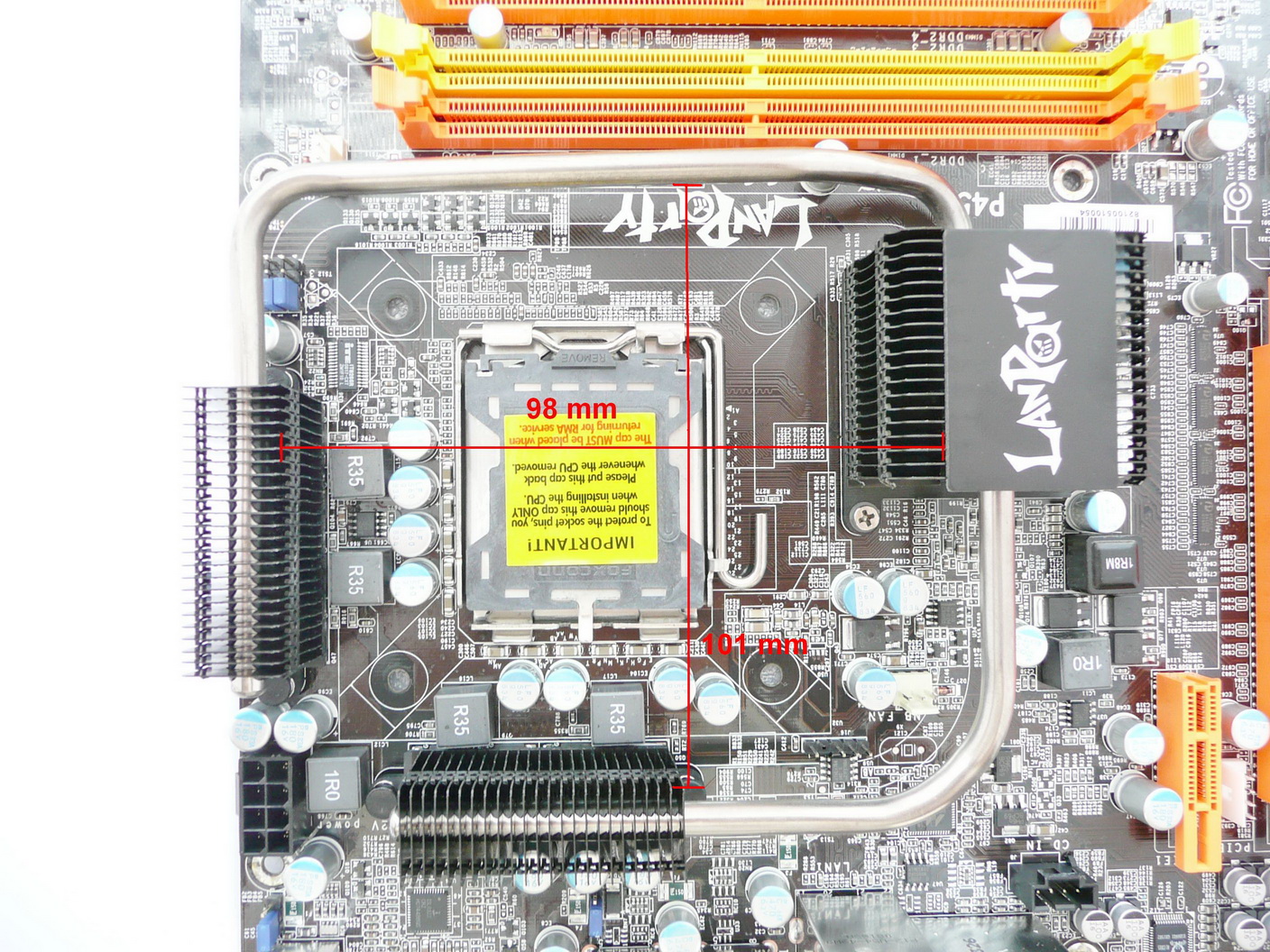

  6. A co będzie lepsze, cichsze ? Thermal to Thermal, a o tym Xigmateku to za dużo informacji nie ma. Wydaje mi się, że jak się założy 120 mm na Ultimę, to powinno być i cicho i wydajnie, ale nie wiem czy to mi się w obudowie zmieści z wentylatorem 120 mm. Jak wygląda instalacja Ultimy, bo na Egiełdzie bardzo narzekali na to ? Jaka jest długość od pomiędzy heatpipami ? Zaznaczona na zdjęciu poniżej. Bo jeśli większa niż 98 mm, to nie wejdzie.

  8. Witam, Mam pytanie do posiadaczy Freezera 7 Pro. Czy zmieści się on na DFI LanParty DK P45-T2RS ? Zdjęcia z wymiarami poniżej. PS. Jaka będzie różnica w temperaturach do BOXa (tego miniaturowego, dołączanego do E8x00/E7x00) ? Bo na BOXie to mam w stresie nawet 75'C (tyle wskazuje CoreTemp najnowszy) na ustawieniach w podpisie. Czy będzie możliwe utrzymać temp poniżej 70'C na 3.8 GHz @ 1.35 V ? Zdjęcie 1 Zdjęcie 2

    Witam, Jestem już posiadaczem tej płyty. Jako, że dość trudno o dobre jej zdjęcia, zamieszczę tutaj kilka mojego autorstwa. Płytę zakupiłem w Komputroniku za kwotę 393 zł (myślałem, że podniosą cenę, ale jednak nie zrobili tego, brawo Komputronik). Płyta będzie tak leżała do jutra więc jeśli ktoś potrzebuje zdjęcie jakiegoś elementu to służę pomocą. Radiator na chipsecie sprawia wrażenie dość solidnego, tak samo radiatory na mofsetach. Ciepłowody mam nadzieje nie będą przeszkadzać w montażu jakiegoś konkretniejszego chłodzenia, bo o to boje się najbardziej. Jakby co na zdjęciach podaje wymiary kilku elementów.
