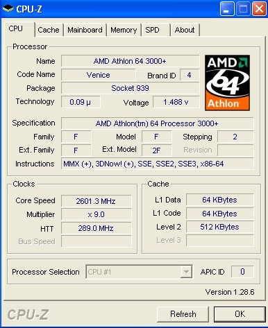

Czy Abit KN8U nadaje się do średniego OC A64 3000+ ? Opcji w biosie ma sporo, regulacji napięć równiez - jak się przedstawia w praktyce ? Według http://www.egielda.com.pl/?str=art&id=521-6 całkiem nieźle , pomijając małe problemy,. które być może poprawi kolejny bios.
Miałem okazje testować Abita K8NU i max HTT z Venice 3000+ wyciągnąłem z niego 360, to chyba niewiele.Najwięcej z Venice wyciągnąłem na następujących ustawieniach jak w załączniku.
Zastanawiam się również nad ASUSEM A8N-E ale ABIT ma więcej opcji O/C, choć w praktyce nie wiem, które mobo wypada lepiej.
Wg mnie to jest wystarczająca wartość HTT, więcej nie trzeba, jeśli nie masz super egzemplarza procka. Edytowane przez WDK
Super to malo powiedziane ;) 360x9=3240 Mhz. Na palcach jednej reki mozna policzyc takie procki.
Bierz abita jak mozesz go miec w dobrej cenie.

Czy ktoś miał okazję sprawdzić czy lepsze osiągi uzyska się na wyższych HTT i mniejszym mnozniku, czy odrotnie ? Kiedyś czytałem jakieś kompedium o A64 i tam o ile pamiętam było napisane, że bez znaczenia.
Bez znaczenia, przynajmniej zauwazalnego.

Obniżanie mnożnika i podnoszenie HTT ma sens tylko, gdy jest do wyboru mało dzielników pamięci i przy nominalnym mnożniku nie ma 'optymalnego' dzielnika, tzn pamięć pracuje za wolno lub przy kolejnym dzielniku już nie wyrabia za to.

Zauważyłem dziwną przypadłość przy kręceniu Venice 3000+. System uruchamia się przy max 290 HTT x9 i nic poza tym , nawet po zwiększeniu napięcia do 1,6V nic się nie zmienia. Dziwne.
