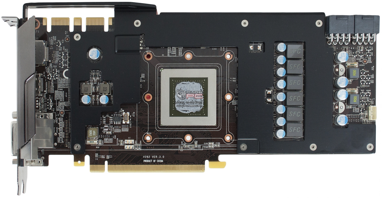

pho Opublikowano 29 Czerwca 2017 Zgłoś Opublikowano 29 Czerwca 2017 siema, jako, że chłodzenie mojej 770stki nie domaga już tak jak kiedyś, wczoraj grająć w wota było około 100c:D a jest odkurzone i czyściutkie to postanowiłem poszukać jakiegoś ciekawego chłodzenia alternatywnego na nią, co byście polecili w zamian za twin frozr ? Myślałem o https://proline.pl/gelid-icy-vision-rev-2-gc-vga02-01-p933125 ale gdzieś tam przeczytałem, że do 770 są wymagane dystansy od amd prawda to ? Cytuj Udostępnij tę odpowiedź Odnośnik do odpowiedzi Udostępnij na innych stronach Więcej opcji udostępniania...
eNeSik Opublikowano 29 Czerwca 2017 Zgłoś Opublikowano 29 Czerwca 2017 Jesli wentylatory dzialaja itd. to dlaczego zmieniac chlodzenie ? Myslales, zeby zdemontowac je i wymienic paste termo ? Bo mozliwe, ze wlasnie to jest problemem :) Cytuj Udostępnij tę odpowiedź Odnośnik do odpowiedzi Udostępnij na innych stronach Więcej opcji udostępniania...
pho Opublikowano 29 Czerwca 2017 Zgłoś Opublikowano 29 Czerwca 2017 (edytowane) Jesli wentylatory dzialaja itd. to dlaczego zmieniac chlodzenie ? Myslales, zeby zdemontowac je i wymienic paste termo ? Bo mozliwe, ze wlasnie to jest problemem :) A chociażby dlatego, że ta karta była ciepła od początku :) plus ma swoje lata i powoli zacierają się łożyska ;) Edytowane 29 Czerwca 2017 przez pho Cytuj Udostępnij tę odpowiedź Odnośnik do odpowiedzi Udostępnij na innych stronach Więcej opcji udostępniania...
eNeSik Opublikowano 29 Czerwca 2017 Zgłoś Opublikowano 29 Czerwca 2017 (edytowane) Ok, ale zacieranie łożysk moze spowodowac glosna prace, ale nie 100 stopni :) (u mnie na WindForce, tez 770) po 2 latach temp. byly w ok. 75-80 stopni gdzie karta byla katowana i robila jako glowna przy SLI (nie miala lekkiego zywota) Wydaje mi sie, ze priorytetem jest wlasnie wymiana pasty. Natomiast wymiana chlodzenia jest juz sprawa drugorzedna . Jesli uwazasz, ze malo wydajne lub glosne - wymien No i nie napisales, ze chcesz wymienic chlodzenie bo poprzednie jest za glosne czy cos w tym stylu. Myslalem, ze skoro "odkurzyles" i "wyczysciles" a temp. nadal kiepskie to zwalasz wine na owe chlodzenie a tak naprawde uwazam, ze wymiana pasty rozwiaze Twoj problem z temp. Edytowane 29 Czerwca 2017 przez eNeSik Cytuj Udostępnij tę odpowiedź Odnośnik do odpowiedzi Udostępnij na innych stronach Więcej opcji udostępniania...
pho Opublikowano 29 Czerwca 2017 Zgłoś Opublikowano 29 Czerwca 2017 Niestety taki urok tego egzemplarza, ze wymiana pasty daje może - 5C co nie jest zadowalające. Bo i tak jest zrzut taktów, pastę również wymieniałem jakieś 2 tyg temu. Dlatego postanowiłem wymienić chłodzenie i raz na zawsze pozbyć sie problemu z temperaturą ;) Cytuj Udostępnij tę odpowiedź Odnośnik do odpowiedzi Udostępnij na innych stronach Więcej opcji udostępniania...

soarq Opublikowano 24 Lutego 2018 Zgłoś Opublikowano 24 Lutego 2018 W kwestii aftermarketowego chłodzenia kart z serii 7xx, to mogę powiedzieć na moim przykładzie, ze EVGA GTX 780 Ti + Arctic Accelero Twin Turbo III to świetna kombinacja. Błoga cisza w każdych warunkach, przy 100% długotrwałym obciążeniu temperatury to wysokie 60 stopni do bardzo niskich 70. To chłodzenie można później przełożyć do nowszych kart, więc to jest inwestycja na długie lata do przodu. Minusem są gabaryty, karta się sporo "rozrasta" w górę i w dół - na budżetowych płytach może być problem z włożeniem do slotu PCI-e ze względu na zahaczanie o np. obudowę któregoś z portów tylnego panelu, trzeba to mieć na uwadze. Warto zapolować na alledrogo albo ogłoszeniach, gdzie pojawiają się czasem te chłodzenia taniej. Cytuj Udostępnij tę odpowiedź Odnośnik do odpowiedzi Udostępnij na innych stronach Więcej opcji udostępniania...
