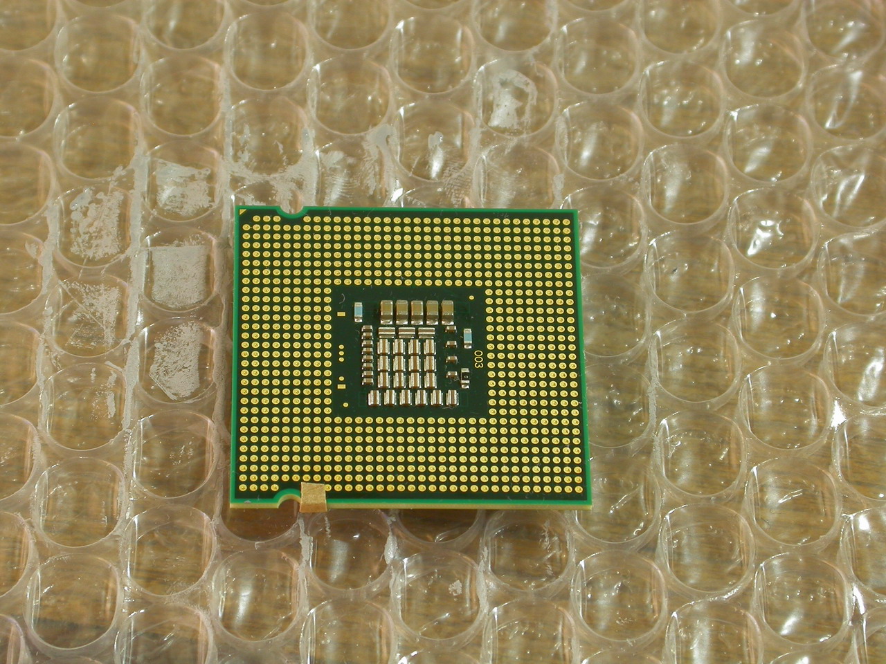

@Klaus nie chcę grać bo i tak 86gt niewiele pociągnie, a do gier mam konsolę. Chciałbym zauważyć różnicę w codziennym użytkowaniu właśnie neta+filmów+offica. czy do moda 771@775 przyda się na przykład coś takiego: http://allegro.pl/procesor-dell-precision-t5400-e5420-s771-itmarket-i4984243013.htmlw cenie bym się zmieścił :)

@AragornPL , @Klaus ssd na pewno by pomogło ale po przywiezieniu pieca stacjonarnego wzieło mnie na próby OC (+zima cooling), a przyśpieszenie działania ma być tylko skutkiem ubocznym zabaw. O ciepło cpu się nie boję bo mam jakiegoś TT w chłodzeniu, a i tak po zabawie w OC cpu będzie pracować na niższym zegarze. e2140 z podpisu pracuje od 4 lat na 3ghz przy obniżonym napięciu, więc to mnie nie martwi. A takie coś: http://www.gumtree.pl/cp-akcesoria-i-czesci-komputerowe/bialoleka/procesor-intel-xeon-m-in-x5450-kilka-procesorow-600267317Intel® Xeon® Processor E5310 quad core 4 rdzenie (8M Cache, 1.6 GHz, 1066 MHz FSB)
