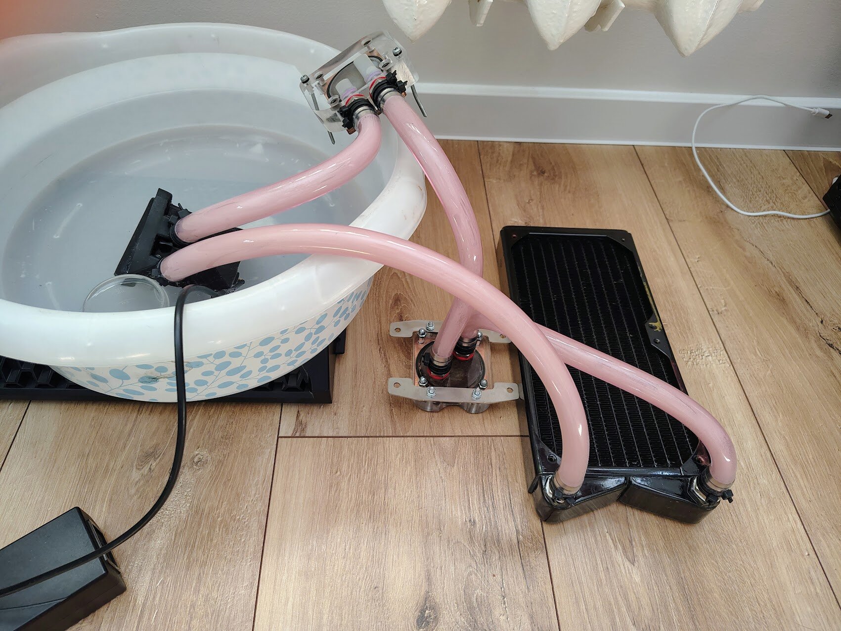

Pan_Borowik Opublikowano 21 Września 2020 Zgłoś Opublikowano 21 Września 2020 (edytowane) W końcu udało się znaleźć czas, żeby złożyć zestaw do kupy: Ryzen 3 1200 AF Gigabyte B450M DS3H Patriot Viper 2x4GB 3000Mhz GeForce 650Ti ze starego kompa HDD 1TB i losowy SSD M2 z outletu x-kom - trafił się bardzo fajny Samsung. Obudowa to podstawowy model Silentium PC z okienkiem, zasilacz to Chieftec ze starego kompa. Chłodzone przez 2x120 Cooltec (i 2x Fander 120), pompkę Coolriver i rzemieślnicze bloki Misia15go ? Serdeczne dzięki dla @pietach za wykonanie nowych zapinek dla bloku CPU (foto1), jedynie w koszcie przesyłki paczkomatem. Dzięki niemu niegdyś legendarne (prawie 14 letnie!) bloki mogły dostać drugie życie, a moja Mama cichy komputer do pracy (na którym naturalnie odpalę Starcrafta czy Diablo jak wpadnę ze świąteczną wizytą ? ) Zestaw pochodził złożony w obudowie odpalony samodzielnie 24h (foto2) zanim podpiąłem prąd do płyty, schowałem przewody i zamknąłem budę (foto3). Odpaliłem na próbę kilka gier, po ok. 30 minutach temperatura na procesorze nie przekroczyła 42 stopni, na karcie nie przekroczyła 40. Przy następnej wizycie u rodziców sprawdzę jak OC i podmaluję chłodnicę, bo straciła trochę farby na obudowie. Szkoda trochę, że (skądinąd wygodne) systemy all-in-one wygryzły samodzielnie składane zestawy na tym forum, bo frajda z budowy i testowania jest bezcenna - i gorąco polecam każdemu. PS. Naturalnie jak zwykle w momencie wyeliminowania szumiących wentyli, problemem zaczyna być kolejny komponent. Tym razem jest to wentylator w zasilaczu... Ale to historia na kolejną okazję. Edytowane 21 Września 2020 przez Pan_Borowik Cytuj Udostępnij tę odpowiedź Odnośnik do odpowiedzi Udostępnij na innych stronach Więcej opcji udostępniania...
