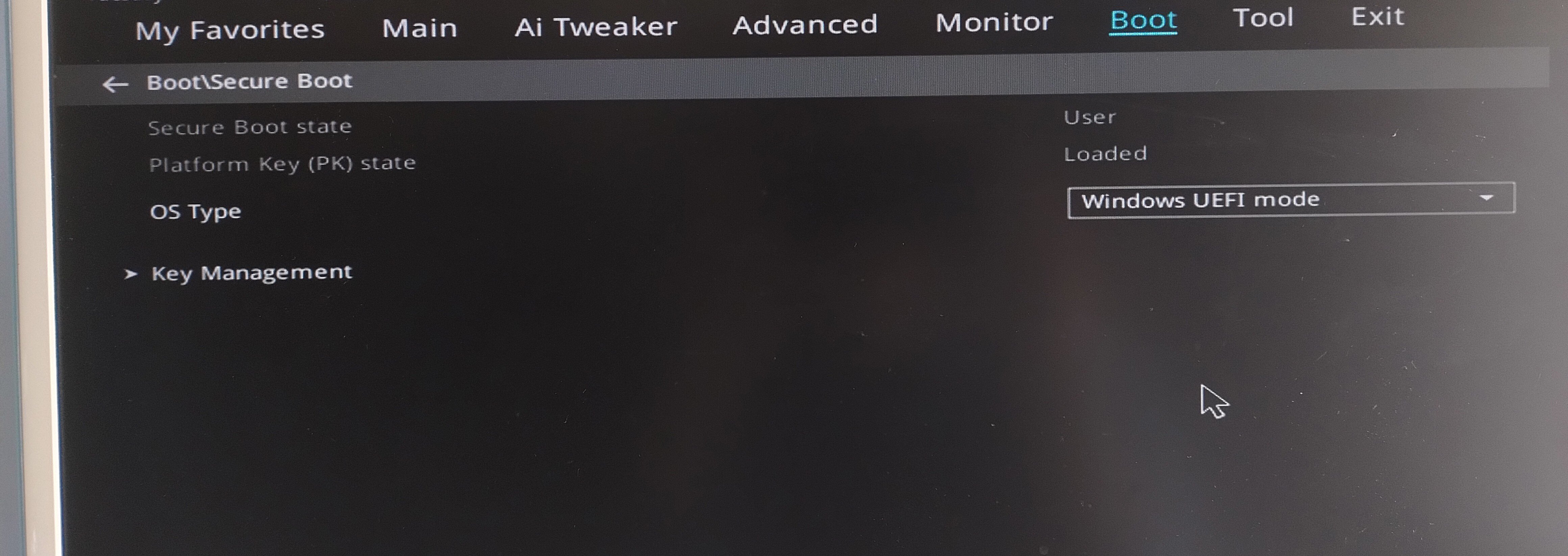

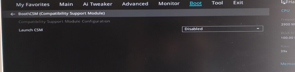

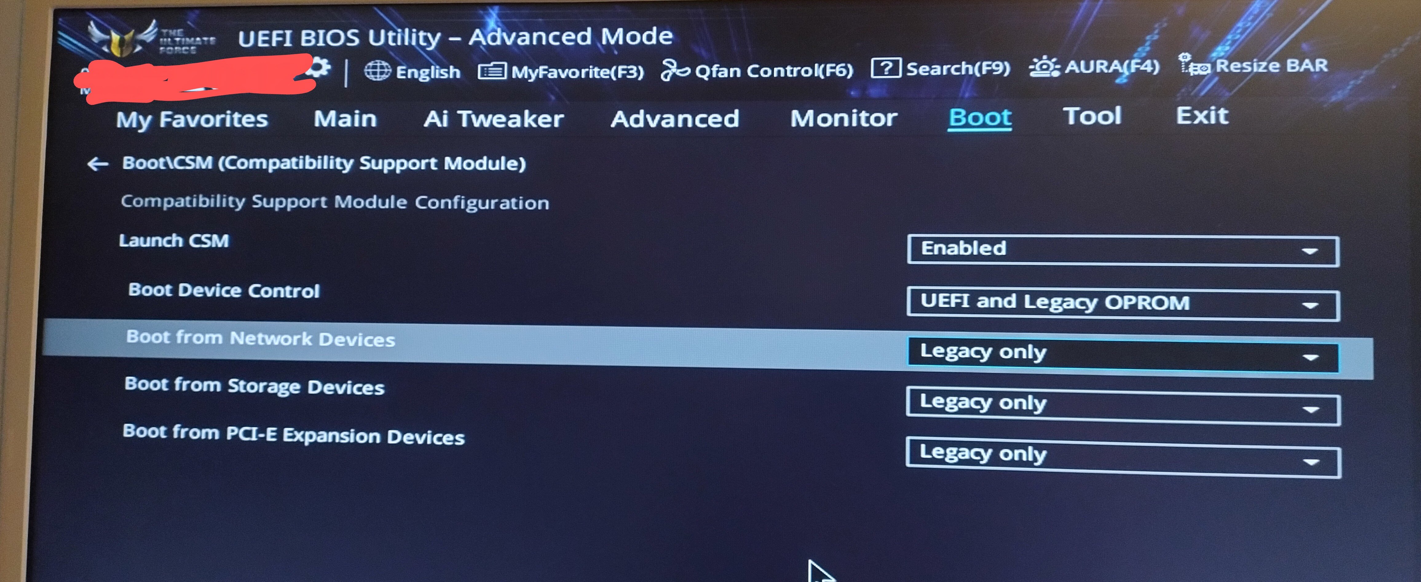

Eter Opublikowano 20 Maja 2025 Zgłoś Opublikowano 20 Maja 2025 (edytowane) 2 godziny temu, Kyle napisał(a): natomiast instrukcji zmiany z CSM na UEFI boot i secure boot, a do tego format dysku na GPT, to już lepiej poszukać dokładnych instrukcji w internecie (są, bo sam niedawno to robiłem i na różnych płytach, opcje w nieco innym miejscu). Takie opcje są u mnie poniżej. W necie szukałem że Launch CSM mam przełączyć na Disabled, potem przejść do secure boot i przełączyć z Other OS na Windows UEFI. Nie mam zdjęcia ze swojego modelu, ale wygląda to niemal tak jak na drugim foto: Co do gpt to podobno całkiem nowy dysk (czyli np ten KC3000) sam się przełączy przy instalacji Windowsa 11 jeżeli jest UEFI Zgadza się? Też mam pytanie czy jestem w stanie zrobić pendrive'a z Windowsem 11 na innym komputerze? Mam laptopa z Windowsem 7. Edytowane 20 Maja 2025 przez Eter Cytuj Udostępnij tę odpowiedź Odnośnik do odpowiedzi Udostępnij na innych stronach Więcej opcji udostępniania...

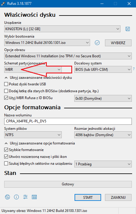

Eter Opublikowano 20 Maja 2025 Zgłoś Opublikowano 20 Maja 2025 (edytowane) Chyba że przy pomocy Rufusa (windows 11 ISO)? Jak to wtedy wygląda? Czymś to się różni? (Jeżeli da się i w moim przypadku też jest to opcja to tak będzie po prostu prościej) Edytowane 20 Maja 2025 przez Eter Cytuj Udostępnij tę odpowiedź Odnośnik do odpowiedzi Udostępnij na innych stronach Więcej opcji udostępniania...
Mr.T... Opublikowano 20 Maja 2025 Zgłoś Opublikowano 20 Maja 2025 Witam np. za pomocą Rufusa można zainstalować win11 bez jakże potrzebnych dodatków xD zdjęcie poglądowe Cytuj Udostępnij tę odpowiedź Odnośnik do odpowiedzi Udostępnij na innych stronach Więcej opcji udostępniania...
Kyle Opublikowano 21 Maja 2025 Zgłoś Opublikowano 21 Maja 2025 Jak wyłączy bezpieczny rozruch i zainstaluje win 11 na MBR, to chyba nie będzie ten sam poziom bezpieczeństwa, co przy secure boot z GPT. Ja bym tam w prowizorki się nie bawił. Cytuj Udostępnij tę odpowiedź Odnośnik do odpowiedzi Udostępnij na innych stronach Więcej opcji udostępniania...

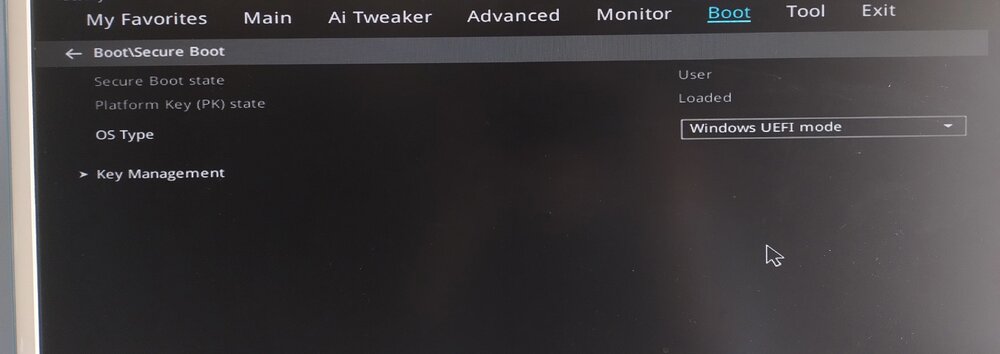

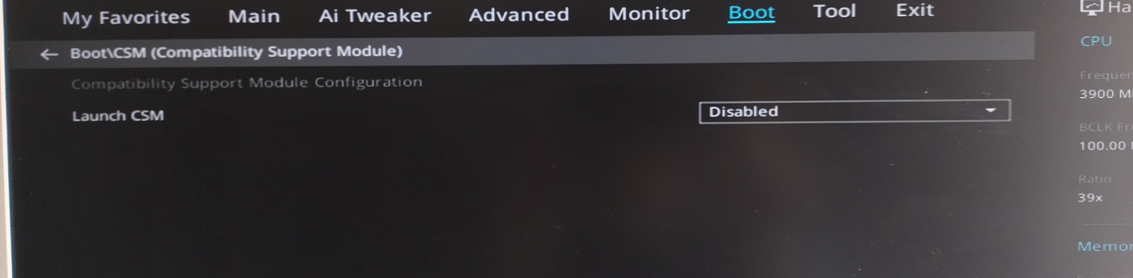

Eter Opublikowano 21 Maja 2025 Zgłoś Opublikowano 21 Maja 2025 Teraz, Kyle napisał(a): Jak wyłączy bezpieczny rozruch i zainstaluje win 11 na MBR, to chyba nie będzie ten sam poziom bezpieczeństwa, co przy secure boot z GPT. Ja bym tam w prowizorki się nie bawił. Jak widać już ustawiłem bezpieczny rozruch i UEFI. Wystarczy przygotować media creation tool i zainstalować system na nowym dysku - będzie GPT Cytuj Udostępnij tę odpowiedź Odnośnik do odpowiedzi Udostępnij na innych stronach Więcej opcji udostępniania...
