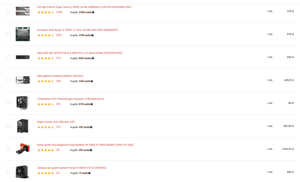

  5. Ten fajny zestaw i chciałem właśnie jego wrzucić ale nie lapal się do promocji, jest bardzo podobny parę trochę droższy , który w nią wchodzi, mam nadzieję że będzie wart swojej ceny https://www.mediaexpert.pl/p/7540904
  6. Lepiej od razu isc w platforme am5 Nawet oszczędnościowo nie kupiłabym mniej niz 32gb ramu (2x16)
  7. Myśle że 32 GB RAMu starczy, ale to zależy w jakie gry będzie się grało
  8. Minimum 64gb ramu obecnie Z gpu poczekalbym do rtx 5000 super
  9. Ten sam wątek otworzony dwa razy?
  10. Nie warto wymieniac procesora na am4
  11. Tak, doskonale wiedzą, tylko właśnie nie chcą składać, bo chcą zestaw wziąć na raty (jeśli dobrze to rozumiem)

  14. Cześć, potrzebuję PC w okolicach 4000-4500 zł max dla kuzyna. Podstawowe użytkowanie, gry itp. Komponenty muszą być z jednego sklepu internetowego i w cenę trzeba wliczyć usługę montażu komputera. Dajcie znać czy coś wymaga zmiany, na oku mam coś takiego: https://www.morele.net/inventory/info/357726c9/?fbclid=IwY2xjawM0l0FleHRuA2FlbQIxMABicmlkETA4Q2dFUGhhU3dXYm5UWHBmAR4rBHhYO1x0FNndv76WaV6DgSBeYCIATDq7eJT1SOjYmk7Mlj1OIv1Kydd7UQ_aem_wIcEhX9M6FrI6OmYWMRJFg

  24. 400 zł drożej z 9800X 3D https://proline.pl/koszyk/efc0eca0 Lepsza płyta, AIO z cichszymi wentylatotami, lepiej wykonana obudowa, GPU z 4 letnią gwarancją po rejestracji na stronie producenta. Poprawiony koszyk https://proline.pl/koszyk/ffb22d54
