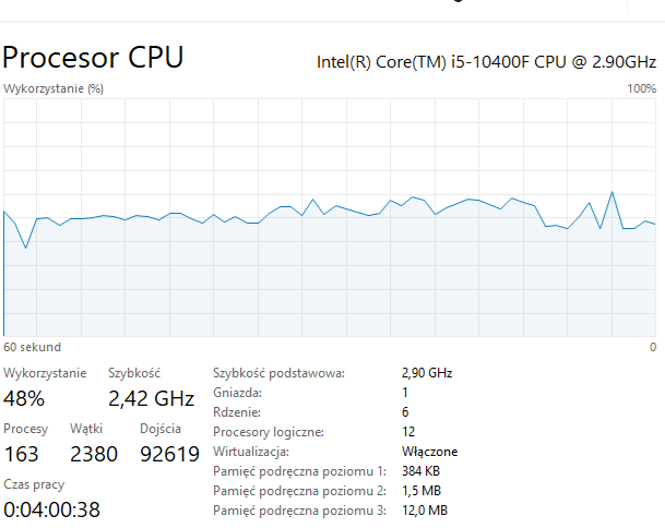

Gość Mr.T... Opublikowano 7 Maja 2025 Zgłoś Opublikowano 7 Maja 2025 8 godzin temu, Kozior1 napisał(a): jakby cos 'blokowalo' mu boosta Witam bios - wyłączona opcja turbo ( nie podałeś jaka płyta główna wiec nie bardzo jest jak wskazać co trzeba sprawdzić przestawić) system - czy jest ustawiony profil zasilania - wysoka wydajność ? a jakie są temperatury ? , podaje sie w ° stopniach a nie że np. są ok Cytuj Udostępnij tę odpowiedź Odnośnik do odpowiedzi Udostępnij na innych stronach Więcej opcji udostępniania...
Kyle Opublikowano 7 Maja 2025 Zgłoś Opublikowano 7 Maja 2025 (edytowane) To masz niskie temperatury, jak na chłodzenie BOX w tym i5 10400. Swoją drogą boost powinien być uruchamiany po spełnieniu odpowiednich warunków temperaturowych (muszą być poniżej jakiegoś progu) - z tego co kojarzę jak czytałem tą 1000 stronicową specyfikację, aczkolwiek tyczącą się AlderLake, ale przy 10gen pewnie tak samo. Generalnie chłodzenie BOX moim zdaniem nadaje się maksymalnie do procesorów i3. Co do wykorzystania CPU, to może on już iść na niektórych rdzeniach na 100%, czego się nie dowiemy po wykresie "zbiorczym". Godzinę temu, Mr.T... napisał(a): system - czy jest ustawiony profil zasilania - wysoka wydajność ? To nie powinno mieć znaczenia przy PC stacjonarnym. Ja mam zwykły "zrównoważony" i CPU / GPU jak jest taka potrzeba to idzie na full. Edytowane 7 Maja 2025 przez Kyle Cytuj Udostępnij tę odpowiedź Odnośnik do odpowiedzi Udostępnij na innych stronach Więcej opcji udostępniania...
Gość Mr.T... Opublikowano 7 Maja 2025 Zgłoś Opublikowano 7 Maja 2025 70° stopni w biosie hmmm , pomyśl nad używanym "Fortis 3" tylko co by miał zapinki do LGA 1200, wymieniłeś pastę na IHS , a pod IHS ? a ten CPU to już ma kilka lat. sprawdź opcje w biosie Intel SpeedStep Technology - Enabled Intel Turbo Boost Technology - Enabled Intel Speed Shift Technology - Enabled Intel Turbo Boost Max Technology 3.0 - Enabled Cytuj Udostępnij tę odpowiedź Odnośnik do odpowiedzi Udostępnij na innych stronach Więcej opcji udostępniania...

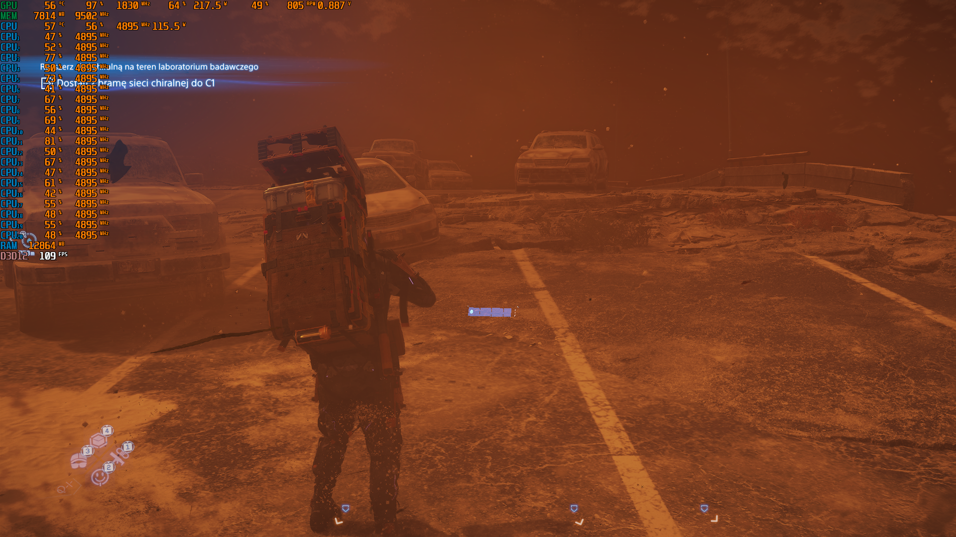

leven Opublikowano 7 Maja 2025 Zgłoś Opublikowano 7 Maja 2025 (edytowane) Jak turbo boost zablokowany ? Zrób fotkę tego ustawienia i daj do wglądu. EDIT: ustaw w programie Afterburner OSD dla CPU/GPU/RAM/VRAM z wartościami temperatur, taktowań, wykorzystanej pojemności. Przykład z mojego OSD w Wiedźmin 3 (lewy górny róg ekranu) Edytowane 7 Maja 2025 przez leven Cytuj Udostępnij tę odpowiedź Odnośnik do odpowiedzi Udostępnij na innych stronach Więcej opcji udostępniania...
Gość Mr.T... Opublikowano 7 Maja 2025 Zgłoś Opublikowano 7 Maja 2025 10 minut temu, Kozior1 napisał(a): Pod nie wymieniałem he he , bo do tego jest potrzebna maszynka + pasta, aby zrobić to samemu albo wykupić i wysłać procesor do skalpowania , usługa dostępna do znalezienia na alledrogo wiesz co , a weź odłącz zasilanie od zasilacza i wyjmij baterie z płyty głównej na 5 minut, aby zresetować bios. Cytuj Udostępnij tę odpowiedź Odnośnik do odpowiedzi Udostępnij na innych stronach Więcej opcji udostępniania...
Kyle Opublikowano 7 Maja 2025 Zgłoś Opublikowano 7 Maja 2025 (edytowane) O kurcze, faktycznie niektóre CPU 10 generacji jeszcze były "glutowane" a nie "lutowane": https://www.intel.com/content/www/us/en/support/articles/000037841/processors/intel-core-processors.html#primary-content ... czyli jak kupować 10 gen., to lepiej celować w CPU z "K" (one były lutowane). Nowsze CPU już są lutowane wszystkie. To by tłumaczyło też, czemu ten i3 8100 (pewnie też glut między IHS a rdzeniem) nonOC u mnie w pracy taki dziwnie ciepły, pomimo wielkiego chłodzenia z 12cm wentylatorem. 🥵 Edytowane 7 Maja 2025 przez Kyle Cytuj Udostępnij tę odpowiedź Odnośnik do odpowiedzi Udostępnij na innych stronach Więcej opcji udostępniania...
leven Opublikowano 7 Maja 2025 Zgłoś Opublikowano 7 Maja 2025 (edytowane) Cofee Lake wszystkie są na glutach (8xxx) 😛 Ja mam starego 8700 bez K i jak widać an fotce z gry powyżej, wszystkie wątki lecą na max turbo 4300mhz. Tak powinien zachowywać się każdy procesor w każdej grze. Zaraz zobaczę, jak mam ustawione technologie Intela w biosie i napiszę. EDIT: u mnie w biosie na płycie Z370 (dla serii 8 i 9) mam tak ustawione parametry procesora: INTEL SPEED STEP - DISABLED TURBO MODE - ENABLED TURBO MODE PARAMETERS: LONG DURATION PACKAGE POWER LIMIT - 150 PACKAGE POWER TIME WINDOWS - 127 SHORT DURATION PACKAGE LIMIT - 150 PCI EXPRES NATIVE POWER MANAGEMENT - DISABLED PCH DMI ASPM - DISABLED ASPM - DISABLED L1 SUBSTATES - DISABLED PCI EXPRES CLOCK GATING - DISABLED DMI LINK ASPM CONTROL - DISABLED PEG-ASPM - DISABLED CPU-POWER MANAGEMENT CONTROL: INTEL SPEEDSTEP(tm) - DISABLED TURBO MODE - ENABLED CPU C-STATES- DISABLED CFG LOCK - DISABLED INTEL(R) SPEED SHIFT TECHNOLOGY - ENABLED Tyle, co dotyczy procesora i slotów PCI-E. Wklep te ustawienia (lub je zastępujące) u siebie F10 i enter. W planie zasilania Windows w systemie mam ustawiony na "najwyższa wydajność" Poza tym napięcie Vcore, taktowanie RAM mam ustawione ręcznie bez XMP. To wszystko daje maxymalną wydajność z zachowaniem UV Vcore i OC RAM. Edytowane 7 Maja 2025 przez leven 1 Cytuj Udostępnij tę odpowiedź Odnośnik do odpowiedzi Udostępnij na innych stronach Więcej opcji udostępniania...

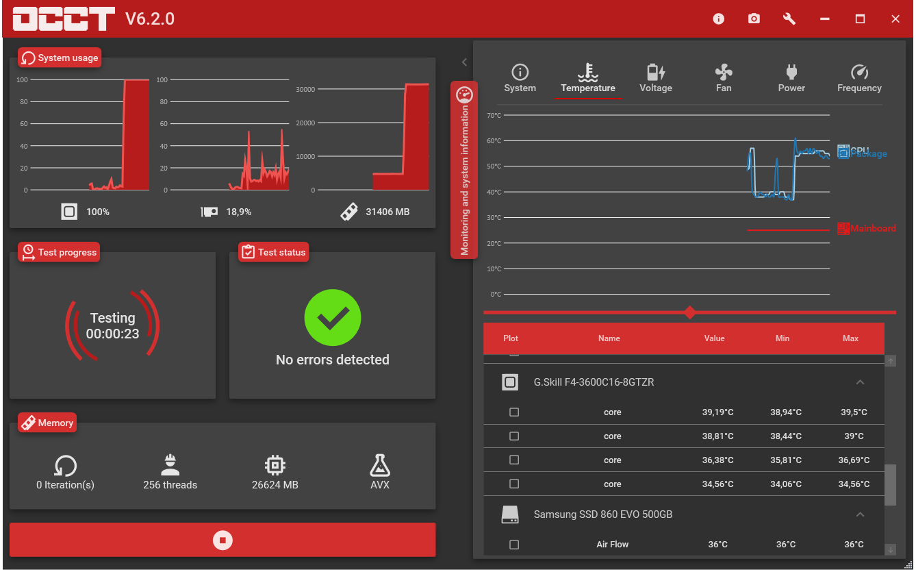

Danio31b Opublikowano 22 Marca Zgłoś Opublikowano 22 Marca (edytowane) I9 10900K, RTX 3080ti, Płyta główna ASUS Z490 H-Gaming, 32 GB 3600CL16, Noctua NHd15s i zasilacz 750w SPC Gold. Witam od pewnego czasu mam taki problem. Gdy odpalam wymagającą grę która mocno leci po procesorze to wywala BSOD. Gram dożo staroci i retro gier i tam nie ma żadnego problemu zero bluescrenów, natomiast problemy są gdy pobór procesora szybuje w okolice 115-130w np ostatnio w Death Stranding 2. Myślałem ze to jakaś degradacja CPU (wiadomo wyżyłowany Intel na 14nm) z drugiej strony robię te wszystkie stress testy CPU jak OCCT. memtesty czy benchmarki w Intel Extreme Tuning Utility i zero problemów, tam pobór potrafi skakać do 180watt i nic wiec gdyby to był problem z procesorem czy VRM płyty to też by wywalało błędy?? . Chlodzenie Noctua NHD15s i raczej nie przekracza 78 stopni w najgorszym scenariuszu wiec nie wiem, problemem są tylko gry. System nie reinstalowany od września 2020 może to problem?? 🙂 🙂 Wirusów nie ma choć robię na nim masę rzeczy wiec silą rzeczy Śmieci może być sporo. Ewentualnie zasilacz SPC 750w choć do niedawna problemów nie było , karta po mocnym UV Screen z testu AVX Edytowane 22 Marca przez Danio31b Screen Cytuj Udostępnij tę odpowiedź Odnośnik do odpowiedzi Udostępnij na innych stronach Więcej opcji udostępniania...
Kyle Opublikowano 22 Marca Zgłoś Opublikowano 22 Marca (edytowane) Gry to specyficzne obciążenie. Przy testach typu OCCT, gdzie wszystkie rdzenie są równo obciążane, może łatwo dobijasz do PowerLimitu i to już ogranicza taktowanie (w ogóle jak masz te limity ustawione?). W grach natomiast nie wykorzystuje się równiutko wszystkich rdzeni na raz, wiec mogą się bardziej zboostować, nadal mieszcząc się w założonym limicie mocy. No i obciążenie kontrolera pamięci też może być inne. Może na początek wyłącz OC kontrolera pamięci RAM (2933 MT/s to jest zgodnie ze specyfikacją tego modelu procesora max szybkość dla RAM) i zobacz, czy to coś zmieni. Jak nie zmieni, to trzeba będzie przeanalizować, jak są obciążane te pojedyncze rdzenie w porównaniu do choćby OCCT (czy faktycznie wyżej boostują). Edytowane 22 Marca przez Kyle Cytuj Udostępnij tę odpowiedź Odnośnik do odpowiedzi Udostępnij na innych stronach Więcej opcji udostępniania...

Danio31b Opublikowano 22 Marca Zgłoś Opublikowano 22 Marca Wszystko pod obciazeniem leci standardowo na 4.9 turbo zarówno w grach jak i testach. Procesor nigdy nie podkręcany. 1 minutę temu, karro napisał(a): przyjrzyj sie ram. Mem test robiony wielokrotnie. 4 kości pamięci po 8gb 3600cl16. Xmp nie jeszcze nie próbowałem wyłączać Cytuj Udostępnij tę odpowiedź Odnośnik do odpowiedzi Udostępnij na innych stronach Więcej opcji udostępniania...
karro Opublikowano 22 Marca Zgłoś Opublikowano 22 Marca Masz 4 moduły w occt wiec przetestuj wszystkie 4 kosci ?3600? czuje problemy xD co to za ram? Cytuj Udostępnij tę odpowiedź Odnośnik do odpowiedzi Udostępnij na innych stronach Więcej opcji udostępniania...
laidman Opublikowano 22 Marca Zgłoś Opublikowano 22 Marca Przy tak ustawionym systemie, gdzie wszystko masz zmodyfikowane, trzeba podejsć do tematu metodycznie. Zacznij od sprawdzania tego co możesz zrobić bez zakupu nowego sprzętu. Zacznij od ustawienia karty na stock i testuj. Potem procesor i testuj Potem ram itd. Na koniec jeśli nic nie znajdziesz podczas ustawiania wszystkiego na stock poszukaj może znajomego, co może pomóc jeśli chodzi o zasilacz. Ale to zostaw na sam koniec. Pamiętaj tylko, żeby testować tylko jeden elemement na raz, po to by upewnić się co jest źródłem problemu. Tak zrobiłbym ja. Cytuj Udostępnij tę odpowiedź Odnośnik do odpowiedzi Udostępnij na innych stronach Więcej opcji udostępniania...
Danio31b Opublikowano 22 Marca Zgłoś Opublikowano 22 Marca (edytowane) 25 minut temu, karro napisał(a): Masz 4 moduły w occt wiec przetestuj wszystkie 4 kosci ?3600? czuje problemy xD co to za ram? G.SKILL 16GB (2x8GB) 3600MHz CL16 Trident Z RGB "4 kosci ?3600? czuje problemy xD" Wcześniej to znaczy w 2023 miałem 2 kości i gdy kupiłem dodatkowe 2 nie było żadnych problemów z działaniem przez 1,5 roku aż do teraz Edytowane 22 Marca przez Danio31b Cytuj Udostępnij tę odpowiedź Odnośnik do odpowiedzi Udostępnij na innych stronach Więcej opcji udostępniania...
Danio31b Opublikowano 22 Marca Zgłoś Opublikowano 22 Marca (edytowane) 45 minut temu, laidman napisał(a): Przy tak ustawionym systemie, gdzie wszystko masz zmodyfikowane, trzeba podejsć do tematu metodycznie. Zacznij od sprawdzania tego co możesz zrobić bez zakupu nowego sprzętu. Zacznij od ustawienia karty na stock i testuj. Potem procesor i testuj Potem ram itd. Na koniec jeśli nic nie znajdziesz podczas ustawiania wszystkiego na stock poszukaj może znajomego, co może pomóc jeśli chodzi o zasilacz. Ale to zostaw na sam koniec. Pamiętaj tylko, żeby testować tylko jeden elemement na raz, po to by upewnić się co jest źródłem problemu. Tak zrobiłbym ja. Odrzucasz możliwość, ze to po prostu zaśmiecony 6 letni system i wymaga reinstalacji?? 🙂 Robiłem tego typu testy na pamięciach karcie i CPU wielokrotnie i nic, zwykły memtest też. To się zdarza tylko w grach mocno dociskających CPU. najczęściej powyżej 110w Edytowane 22 Marca przez Danio31b Cytuj Udostępnij tę odpowiedź Odnośnik do odpowiedzi Udostępnij na innych stronach Więcej opcji udostępniania...
karro Opublikowano 22 Marca Zgłoś Opublikowano 22 Marca testy stabilności robi sie przez 1h w occt,testy temperaturowe 10 minut widze ze masz mocne uV na 3080ti Cytuj Udostępnij tę odpowiedź Odnośnik do odpowiedzi Udostępnij na innych stronach Więcej opcji udostępniania...
Danio31b Opublikowano 22 Marca Zgłoś Opublikowano 22 Marca Godzinę temu, karro napisał(a): testy stabilności robi sie przez 1h w occt,testy temperaturowe 10 minut widze ze masz mocne uV na 3080ti Testy oczywiście dlugo robione. To co wrzuciłem to tylko przykład. UV spore, bo zotac 3080ti ma liche chłodzenie i potrafi zawyć Cytuj Udostępnij tę odpowiedź Odnośnik do odpowiedzi Udostępnij na innych stronach Więcej opcji udostępniania...
