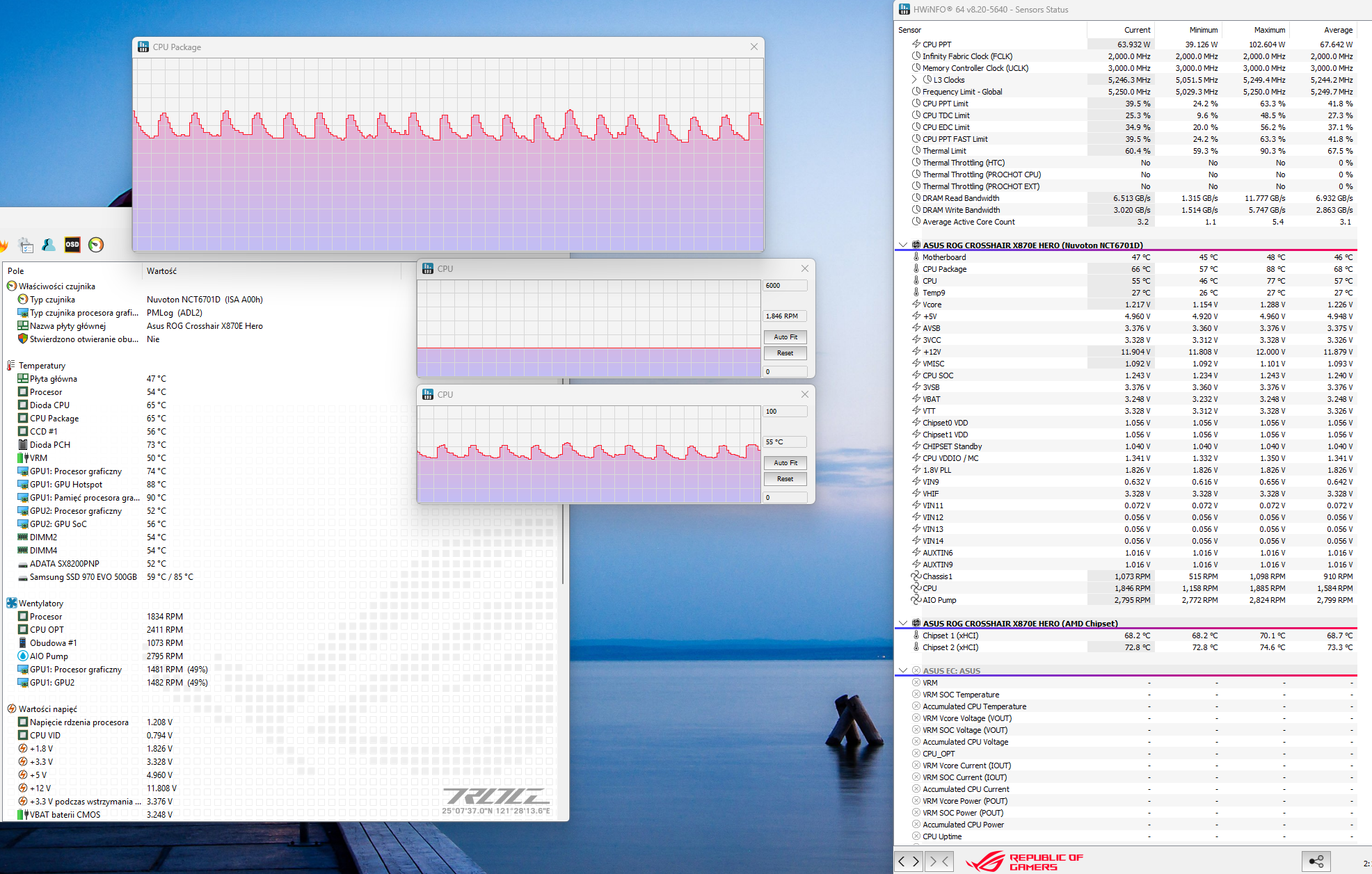

pitol321 Opublikowano 23 Kwietnia 2025 Zgłoś Opublikowano 23 Kwietnia 2025 Odpal OCCT stress test tylko CPU na AVX i daj screena po paru minutach. Cytuj Udostępnij tę odpowiedź Odnośnik do odpowiedzi Udostępnij na innych stronach Więcej opcji udostępniania...
tomekspoko Opublikowano 23 Kwietnia 2025 Zgłoś Opublikowano 23 Kwietnia 2025 (edytowane) A jak zamontowane chłodzenie? Robił to serwis polecony i to on od razu powiedział, że te temperatury jak dla niego ciut za duże. Że słabo wydajne chłodzenie. Edytowane 23 Kwietnia 2025 przez tomekspoko Cytuj Udostępnij tę odpowiedź Odnośnik do odpowiedzi Udostępnij na innych stronach Więcej opcji udostępniania...
pitol321 Opublikowano 23 Kwietnia 2025 Zgłoś Opublikowano 23 Kwietnia 2025 (edytowane) Prawie 92 stopnie to dużo po trzech minutach testu. Procesor zbija też zegary, przy AVX powinien oscylować ponad 5GHz. Tak jak pisałem, do sprawdzenia osadzenie chłodzenia na CPU, montaż AiO oraz przewiewność obudowy, ponieważ zbyt mało powietrza, które może zostać przepuszczone przez chłodnicę, także może takie problemy powodować. 9800x3d jest do ogarnięcia dobrym powietrzem, a tu AiO360 ma problem bez OC. Tutaj masz mój post, w walce z słabą wentylacją obudowy i duszeniem się ALF3_280 Edytowane 23 Kwietnia 2025 przez pitol321 Cytuj Udostępnij tę odpowiedź Odnośnik do odpowiedzi Udostępnij na innych stronach Więcej opcji udostępniania...

pitol321 Opublikowano 23 Kwietnia 2025 Zgłoś Opublikowano 23 Kwietnia 2025 11 minut temu, tomekspoko napisał(a): ... A jak zamontowane chłodzenie? Robił to serwis polecony i to on od razu powiedział, że te temperatury jak dla niego ciut za duże. Że słabo wydajne chłodzenie. Najprościej powiedzieć, że kijowe chłodzenie, a nie sprawdzić w czym jest problem... serwis sic PurePC też na nim testował 9800x3d i temperatury są w normie. W Twoim przypadku jest ewidentnie coś nie tak... osadzenie, orientacja/montaż AiO lub przewiewność obudowy/za mało powietrza dla chłodnicy. Cytuj Udostępnij tę odpowiedź Odnośnik do odpowiedzi Udostępnij na innych stronach Więcej opcji udostępniania...
Grolshek. Opublikowano 23 Kwietnia 2025 Zgłoś Opublikowano 23 Kwietnia 2025 (edytowane) Ja mam ten efekt jak włączone na płycie jest sczytywanie PPT na "Motherboard". Wtedy 7700 ciągnie 150W i daje 95 stopni. Na ustawieniu "Auto" PPT jest książkowo 88W i zero problemów z temperaturami. Tutaj masz 150W a powinno być według PPT 120W. Może przejrzyj bios czy tam coś się samo nie ustawiło nie tak. Ja sobie po prostu ustawiam 110W "Manual" i wtedy 85 stopni na AiO360. edit: a nie 162PPT jest w 9800X3D mój błąd Edytowane 23 Kwietnia 2025 przez Grolshek. Cytuj Udostępnij tę odpowiedź Odnośnik do odpowiedzi Udostępnij na innych stronach Więcej opcji udostępniania...
tomekspoko Opublikowano 23 Kwietnia 2025 Zgłoś Opublikowano 23 Kwietnia 2025 (edytowane) Bez ścianki na obudowie ciut lepiej, ale dalej smutno. 87 stopni. Coś nie idzie wkleić screena. Edytowane 23 Kwietnia 2025 przez tomekspoko Cytuj Udostępnij tę odpowiedź Odnośnik do odpowiedzi Udostępnij na innych stronach Więcej opcji udostępniania...
pitol321 Opublikowano 23 Kwietnia 2025 Zgłoś Opublikowano 23 Kwietnia 2025 (edytowane) No to część problemu już sam widzisz. Sprawdził bym jeszcze osadzenie na CPU i ewentualnie zmienił miejsce montażu lub dla testu odwrócił obieg powietrza przez chłodnicę Jeśli nic nie wskórasz lub Cię to przerośnie, to pozostaje undervolting przez Curve : "w stopniach po -5 @ all core, aż stracisz stabilność. W tedy podnieść o 5 i testować czy jest całkowicie stabilny.". W takim ustawieniu procesor zachowa wydajność lub nawet zwiększy zegary, przy mniejszym napięciu - niższej temperaturze. Edytowane 23 Kwietnia 2025 przez pitol321 Cytuj Udostępnij tę odpowiedź Odnośnik do odpowiedzi Udostępnij na innych stronach Więcej opcji udostępniania...

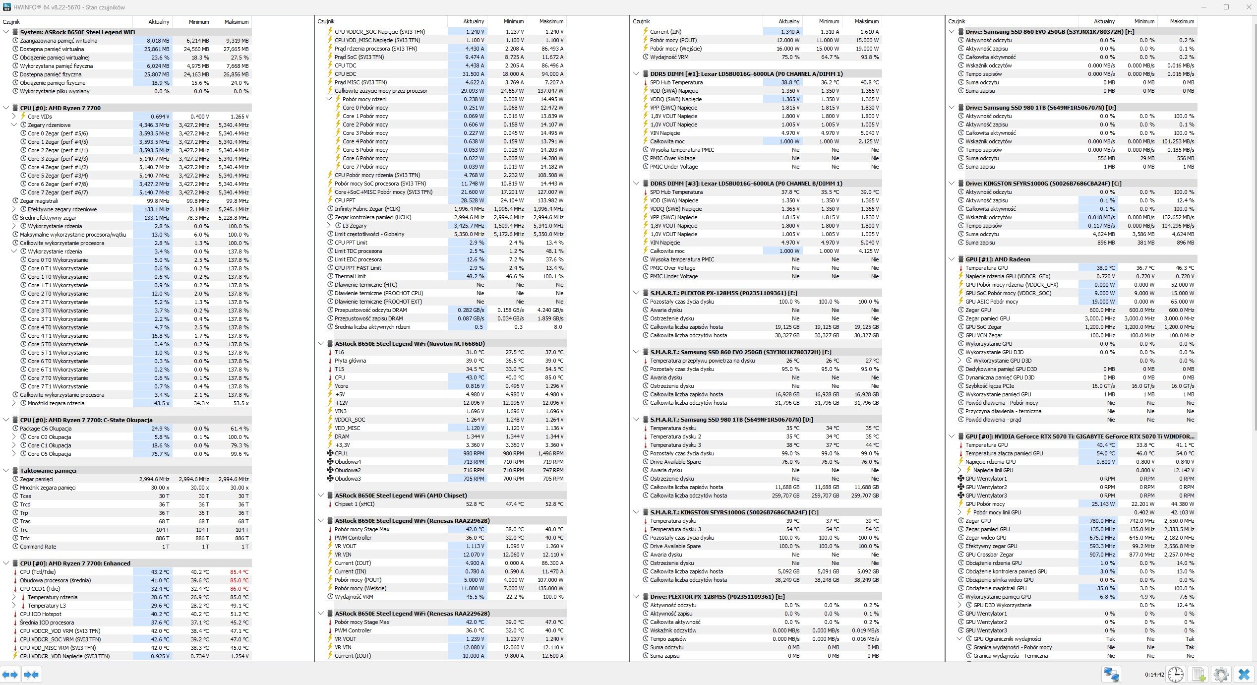

QraArt Opublikowano 7 Maja 2025 Zgłoś Opublikowano 7 Maja 2025 (edytowane) Hej Witam Panowie, Sporą drogę mamy już za sobą i dzięki za pomoc od samego początku. Komp działa jak należy. Jeszcze jest w trakcie testów, ale udało się wszystko złożyć i odpalić, oraz zainstalować winde i stery, mianowicie sprzęt to: Ryzen 9 9900X, Silent Loop 3 420mm, Core p8. Ogólnie chodzi super, cicho i stabilnie, ale jest jeden mały problem, temperatura w idle wygląda tak że ma 53C, natomiast pod maksymalnym obciążeniem, nie przekracza 75C - nawet przy wentylatorach ustawionych na 600RPM. Czy ta różnica nie jest przypadkiem dziwna? Druga sprawa, na ile ustawić pompę, tak żeby była w pełni bezpieczna, bo na tą chwile mam mniej więcej na 75% w spoczynku a od 60C wchodzi na pełne obroty. Chłodzenie to Silent Loop 3 420mm. Temperatury w stresie są super, cisza też jest świetna, PC chodzi praktycznie niesłyszalny. Zastanawia mnie tylko jeden fakt, czy te temp. w idle nie są przypadkiem za duże? Tzn. różnica między stresem a Windowsem jest b. b. mała i nie wiem czy tak powinno być? Zamieszczam w załącznikach shoty, jak to na tą chwilę mam skonfigurowane. Z góry dzięki za pomoc. Edytowane 7 Maja 2025 przez QraArt Cytuj Udostępnij tę odpowiedź Odnośnik do odpowiedzi Udostępnij na innych stronach Więcej opcji udostępniania...
ju-rek Opublikowano 8 Maja 2025 Zgłoś Opublikowano 8 Maja 2025 Zainstaluj HWiNFO64 i tam sprawdzaj temperatury. Ten CoreTemp pokazuje jakieś bzdury z taktowaniem, więc sprawdź. 1 Cytuj Udostępnij tę odpowiedź Odnośnik do odpowiedzi Udostępnij na innych stronach Więcej opcji udostępniania...
QraArt Opublikowano 8 Maja 2025 Zgłoś Opublikowano 8 Maja 2025 (edytowane) Jasne, mam HWiNFO sprawdzałem w kilku programach dla pewności. Zaraz po odapleniu PC jest, 45C później podczas testów stabilnie trzyma ~80C, natomiast po takim teście jest już cały czas 55C w windowsie przy przeglądaniu stron np. jak dla mnie wydaje się to dużo, ale może one tak mają? Dodam że wszystko chodzi w trybie pasywnym a wentyle CPU i System kręcą się 600RPM, ale w sumie po to kupiłem większe chłodzenie żeby była cisza. Win11PRO monitory 2x4k. Pasty użyłem thermal gryzli kryonaut. Może zmienić ją na oryginalną silnet loop? Update 08.05 11:31: Zmieniłem pastę na tą która była z chłodzeniem be quit, okazała się dużo lepsza max temp. na grizzli było 83.5 a tutaj miła niespodzinka max 79.8 więc było warto: Co niestety nie zmienia faktu że po takim teście w spoczynku lub przeglądając strony dalej jest 52/53C też 2C do przodu względem pasty grizzly. Czy jest powód do obaw, czy po prostu korzystać i tyle? Jeśli ew. można coś jeszcze zrobić żeby chodził luźniej dajcie znać 🙂 Edytowane 8 Maja 2025 przez QraArt Cytuj Udostępnij tę odpowiedź Odnośnik do odpowiedzi Udostępnij na innych stronach Więcej opcji udostępniania...

ju-rek Opublikowano 9 Maja 2025 Zgłoś Opublikowano 9 Maja 2025 (edytowane) Nie jest źle jak na Silent Loop 3 420mm. https://ibb.co/LzVsYFBH Edytowane 9 Maja 2025 przez ju-rek 1 Cytuj Udostępnij tę odpowiedź Odnośnik do odpowiedzi Udostępnij na innych stronach Więcej opcji udostępniania...
QraArt Opublikowano 10 Maja 2025 Zgłoś Opublikowano 10 Maja 2025 ju-rek - niezły wynik, jakiego chłodzenia używasz? Takie temperatury jak Ty byłby najlepsze. Wiem że to nie mądre ale przemówił za mną wygląd i to jak to chłodzenie jest zaprojektowane zdecydowanie mam ładny komputer ale trochę cieplejszy w sumie się z tym liczyłem 😅 Cytuj Udostępnij tę odpowiedź Odnośnik do odpowiedzi Udostępnij na innych stronach Więcej opcji udostępniania...
ju-rek Opublikowano 10 Maja 2025 Zgłoś Opublikowano 10 Maja 2025 13 minut temu, QraArt napisał(a): ju-rek - niezły wynik, jakiego chłodzenia używasz? No jak w stopce, CLC 3x360 🙂 Proc. grafa i pamięci na H2O. Cytuj Udostępnij tę odpowiedź Odnośnik do odpowiedzi Udostępnij na innych stronach Więcej opcji udostępniania...
