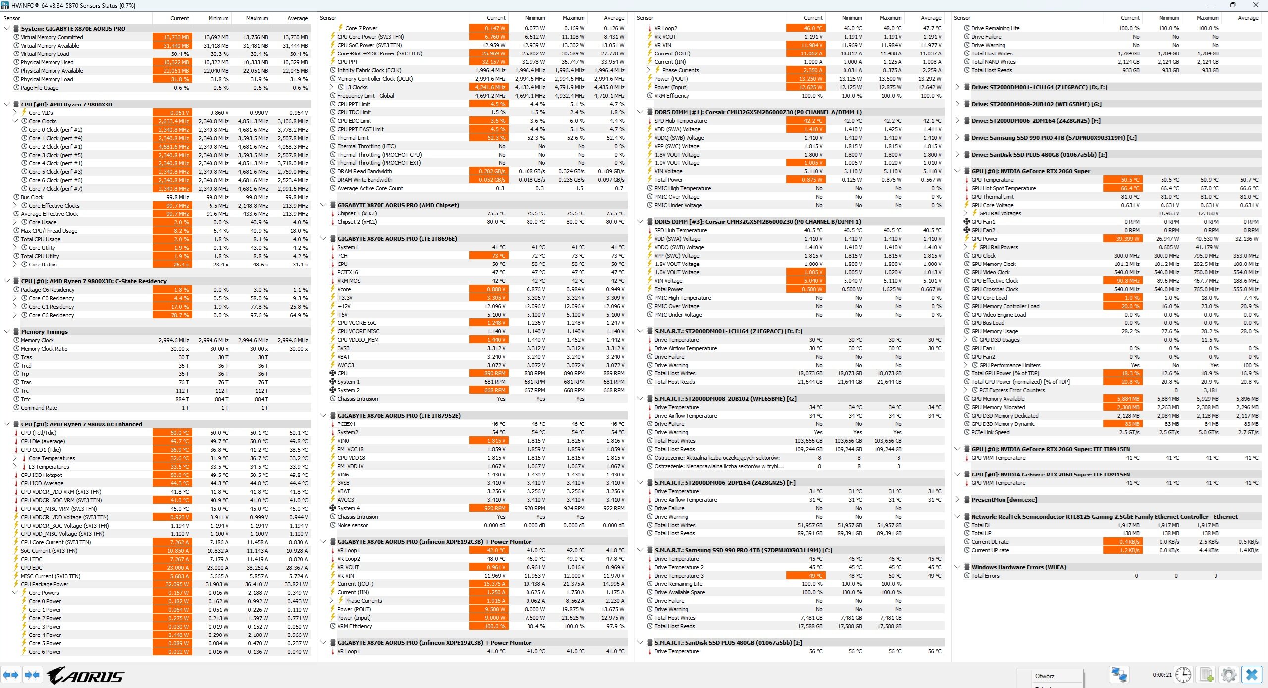

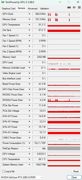

radekraw Opublikowano 21 Grudnia 2025 Zgłoś Opublikowano 21 Grudnia 2025 (edytowane) Cześć, Dwa miesiące temu zmieniłem platformę z Intela na AMD (poza raz pierwszy po latach wróciłem do AMD). W czym problem? Moja poprzednia platforma, Intel i5 9600K, w stanie spoczynku (tzn. pulpit Windows, kilka zakładek w Firefox, pracujący w tle Steam, Avast Free, Nvidia App i Sound Blaster Command) pobierała z gniazdka ok 70-80W. Razem z monitorem zestaw w IDLE pobierał około 110W (licznik zużycia prądu mam podpięty do listwy, w której jest podłączony tylko PC + monitor). Zanim zmieniłem sprzęt dość dokładnie studiowałem wszystkie testy 9800 X3D, w których pobór mocy całej platformy z tym CPU wahał się pomiędzy 72-90W. Zachęcony tymi wynikami postanowiłem zmienić sprzęt. Więcej mocy w razie potrzeby + takie samo lub mniejsze zużycie w IDLE (komputer mam włączony ok 12-14 godzin dziennie). Brzmiało dobrze w założeniu. Po zmianie moja platforma wygląda tak (nowe części wyboldowane, cała reszta przełożona ze starego kompa): CPU: AMD Ryzen 7 9800 X3D Chłodzenie: Noctua NH-U12S Płyta: Gigabyte Aorus X870E PRO (BIOS FA6, latest) RAM: Corsair Vengeance 32GB CMH32GX5M2B6000Z30 (2x16) GPU: Asus Strix RTX 2060 Super (Silent Mode) Dźwięk: Sound Blaster AE5-Plus PSU: Asus ROG Strix 850W Platinum (90YE00W2B0NA00) SSD: Samsung 990 PRO 4TB (System) HDD1: Seagate Barracuda 2TB HDD2: Seagate Barracuda 2TB HDD3: Seagate Barracuda 2TB Monitor: Philips 27M1N3500LS (DP, WQHD@144Hz) TV: Sony 55HX850 TV (HDMI, 1080p@60Hz) + 3x wentylator 120mm w obudowie Moje zdziwienie było spore, kiedy świeżo po zainstalowaniu Win11 spojrzałem na licznik (gniazdko Gosund EP2) i zobaczyłem, że nowa platforma w IDLE (tzn. pulpit Windows, kilka zakładek w Firefox, pracujący w tle Steam, Avast Free, Nvidia App i Sound Blaster Command) pobiera... 210-215W! Co dalej? 1. Pierwsza myśl - zepsuł się licznik ("przecież to niemożliwe!"). Sprawdziłem inny. To samo. Pożyczyłem od znajomego licznik z wyświetlaczem elektronicznym. Wynik bez zmian. Próbowałem innych gniazdek w innej cześci mieszkania. Bez zmian. 2. Podłączyłem pod licznik tylko budę, bez monitora. Efekt? Zużycie w IDLE 180W. 3. Odłączyłem od sprzętu wszystkie niepotrzebne części, tzn. 3xHDD, 3x wentyle obudowy, wyjąłem też kartę dźwiękową. Efekt - komputer w IDLE pobierał nieco mniej, około 165W. Ale nie tędy droga, podłączyłem spowrotem, bo nie walczę o 20W tylko o 120W! 4. Zresetowalem CMOS, przywróciłem ustawienia defaultowe 190W. 5. W stosunku do defaultowych ustawień: włączony profil EXPO dla pamięci, wyłączony "X3D mode", wyłączony "ECO mode", wyłączona zintegrowana karta dźwiękowa, wyłączone zintegrowane wifi, wyłączony zintegrowany bluetooth. 170W. 6. Ustawiłem krzywą -20 dla CPU. W IDLE bez zmian, 170W 7. Znalazłem i wyłączyłem w BIOSie ustawienie "dummy power", które według opisu stworzono dla starszych zasilaczy aby podawały więcej mocy niż potrzeba po to, żeby komputer się nie wyłączał. Efekt - 10W mniej. 160W. Niezależnie od tego, czego bym próbował (odinstalowania Avasta, pracy w trybie awaryjnym, odinstalowania Ryzen Mastera, wyłączanie EXPO, zmiany odświeżania monitora, odłączenia TV od komputera itp.) - nie jestem w stanie zejść poniżej zużycia 160W w IDLE. Doszedłem do ściany, więc pora na forum. Może ktoś wpadnie na jakiś pomysł i będzie w stanie pomóc. Co tu jest nie tak? Edytowane 21 Grudnia 2025 przez radekraw Cytuj Udostępnij tę odpowiedź Odnośnik do odpowiedzi Udostępnij na innych stronach Więcej opcji udostępniania...
Gość Mr.T... Opublikowano 22 Grudnia 2025 Zgłoś Opublikowano 22 Grudnia 2025 Witam taka myśl a ile pobiera płyta główna w stanie powiedzmy spoczynku ? abrakadabra - około 130W ... dodaj trzy dyski HDD , każdy średnio po 5-10W Ryzen 7 9800X3D - w podstawowych aplikacjach około do 90W RTX 2060 - +/- 30W liczyć dalej ? Cytuj Udostępnij tę odpowiedź Odnośnik do odpowiedzi Udostępnij na innych stronach Więcej opcji udostępniania...

vlad_8011 Opublikowano 23 Grudnia 2025 Zgłoś Opublikowano 23 Grudnia 2025 (edytowane) Z ciekawości - jak wejdziesz do biosu, ile wtedy pobiera całość? Wcześniej, na starej platformie miałeś windows 11? Aż mnie natchnąłeś żeby sprawdzić pobór u siebie. Wiem tyle, że dużo rozchodzi się o ustawienia procesora (bios) ale wciąż mowa tutaj o idle nie o obciążeniu. Temperatura procesora w spoczynku nie przekracza ci 45 stopni? Edytowane 23 Grudnia 2025 przez vlad_8011 Cytuj Udostępnij tę odpowiedź Odnośnik do odpowiedzi Udostępnij na innych stronach Więcej opcji udostępniania...
radekraw Opublikowano 27 Grudnia 2025 Zgłoś Opublikowano 27 Grudnia 2025 (edytowane) W dniu 22.12.2025 o 07:33, Mr.T... napisał(a): Witam taka myśl a ile pobiera płyta główna w stanie powiedzmy spoczynku ? abrakadabra - około 130W ... dodaj trzy dyski HDD , każdy średnio po 5-10W Ryzen 7 9800X3D - w podstawowych aplikacjach około do 90W RTX 2060 - +/- 30W liczyć dalej ? Czy możesz zdradzić skąd info, że płyta pobiera 130W? Sama płyta? Bez CPU? 130W? Jak to zmierzyłeś? Przy okazji rzuć trochę światła na to, dlaczego w testach dość poważnych serwisów pobór mocy całej platformy w IDLE waha się w granicach 60-90W, a u mnie jest on dwukrotnie wyższy. Techpowerup: ASUS X670E Crosshair Hero + RTX 4090 + 2x 16GB DDR5-6000 = 78W Guru3D: ASUS X870E HERO WIFI + RTX 4090 + 2x 16GB DDR5 6000MHz = 64W PurePC: MSI MEG X670 ACE + RTX 4090 + 2x 16GB DDR5 7000MHz = 92W (najwyższy wynik jaki widziałem w testach 9800X3D) Mój PC: Gigabyte X870E Aorus PRO + RTX 2060 (idling at 30-35W) + 2x 16GB DDR5 6000MHz = 150W. W dniu 21.12.2025 o 15:23, radekraw napisał(a): Niezależnie od tego, czego bym próbował (odinstalowania Avasta, pracy w trybie awaryjnym, odinstalowania Ryzen Mastera, wyłączanie EXPO, zmiany odświeżania monitora, odłączenia TV od komputera itp.) - nie jestem w stanie zejść poniżej zużycia 160W w IDLE. Doszedłem do ściany, więc pora na forum. Może ktoś wpadnie na jakiś pomysł i będzie w stanie pomóc. Co tu jest nie tak? Wykonałem dodatkowe testy i wiem nawet mniej niż przed nimi: 1. Podłączyłem do zestawu stary zasilacz - Fractal Newton R3 600W Platinum. Efekt - różnica poboru mocy w granicy 5-10W. To nie to. 2. Wymieniłem płytę główną na inną - Asus Rog Strix X870E-E. Przy okazji wróciłem do nowego zasilacza (Asus Strix 850W Platinum). Efekt po pierwszym starcie? 72.2W w IDLE na ustawieniach defaultowych. Hura!? Ano nie. Już myślałem, że znalazłem winnego, ale... płyta przyjechała do mnie z BIOSem 1401 (z 2025/05/06). Po wgraniu najnowszego, 1804 (z 2025/11/16) na ustawieniach defaultowych pobór mocy skoczył od razu do 110-120W i ani razu nie zobaczyłem już nic poniżej 90W. Teraz ciekawostka: Zestaw z płytą Gigabyte X870E PRO w IDLE pobiera 146.6W i niezależnie czego bym w desktopie nie robił, to zużycie nawet nie drgnie (odpalam Spotify, 146.6, otwieram chrome, 146.6W i tak dalej). Zestaw z płytą Asus X870E-E w idle pobiera... różnie. Przeważnie skacze od 95-130W. Zużycie w desktopie Win11 skacze praktycznie non stop. Nawet ruch myszką po ekranie wywołuje natychmiastowy skok napięcia na mierniku. Wygląda to tak, jakby płyta GB dawała cały czas jednakową moc niezależnie od tego, co robi CPU. Czy w BIOSie GB są jakieś ustawienia, które za to odpowiadają? C-State włączony domyślnie na "Global". Edytowane 27 Grudnia 2025 przez radekraw Cytuj Udostępnij tę odpowiedź Odnośnik do odpowiedzi Udostępnij na innych stronach Więcej opcji udostępniania...
