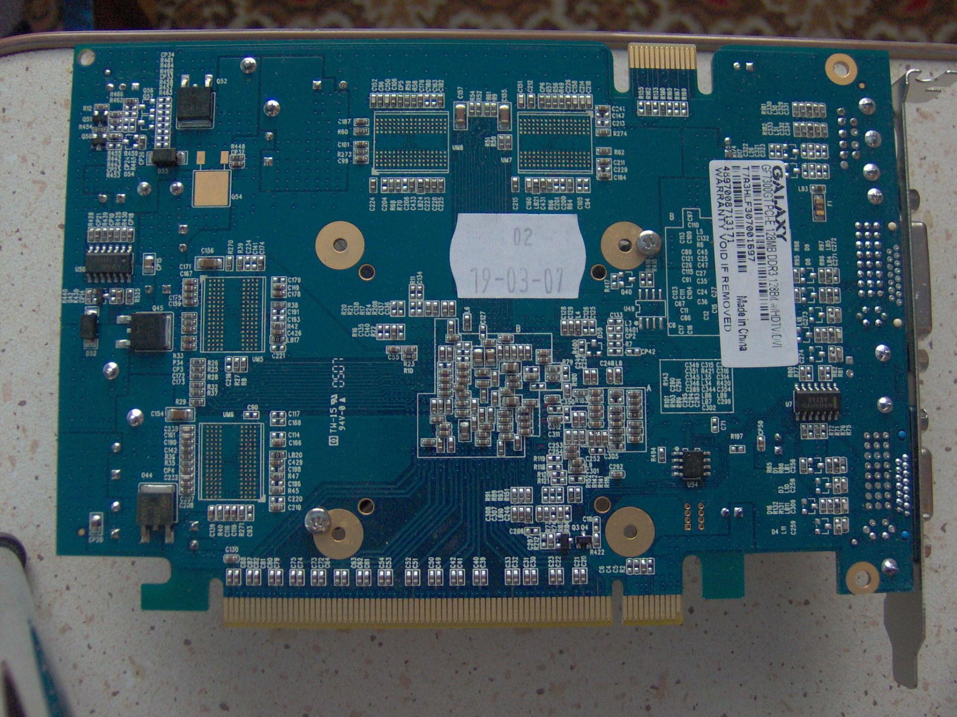

Oczywiście na karcie można zdobyć lepsze wyniki po odpowiednim modzie, którego opis przedstawiam poniżej.
V-MOD CORE
Dołączona grafika
V-MOD MEM
Dołączona grafika
Malujemy do chwili otrzymania ciemnej barwy ale bez przesady żeby nie zrobić za dużego napięcia. Ocieramy też grafit o krawędzie a później wszystko zdmuciach!emy.
Test sterowników przeprowadzony przez Lanc'a.

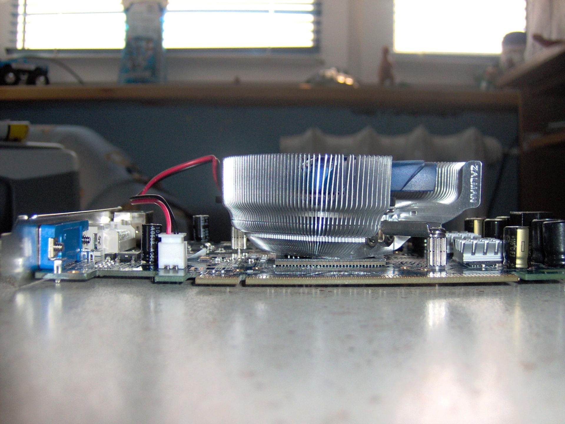

1. Jaką wersję 7300GT najlepiej kupić ?
Zasadniczo najlepszym wyborem jest Galaxy 7300GT DDR3 1.2 ns 256 MB z chłodzeniem Zalmana.
2. Czy jest możliwość odblokowania potoków ?
NIE !!!
3. Dlaczego w pudełku z kartą nie było radiatorów a na zdjęciach są ?
Ponieważ radiatory występowały tylko we wcześniejszych egzemplarzach karty. W nowszych egzemplarzach też są ;>
4. Jakie radiatorki na mojego 7300GT ?
Takie.
5. Jakiego koloru powinien być zalman na moim 7300GT ?
Niebieski, czarny albo biały.

7. Czy na tej karcie jest zworka pozwalająca zmienić napięcie ?
Nie. Zmianę napięcia wykonujemy według Pencil-Moda, którego instrukcja wykonania znajduje się powyżej.
8. Jakim ołówkiem należy zrobić Pencil-Moda ?
Najlepiej 4B i wyżej .
9. Czy istnieje wersja tej karty na AGP ?
Tak ale tylko 128mb.
10. Gdzie sprawdzić napięcie Core (rdzenia) ?
UWAGA - Przy mierzeniu napięcia na core lub mem zwróc uwagę aby nie dotknąć końcówką miernika żadnej innej części karty oprócz tych zaznaczonych na obrazku. Postępowanie wbrew tej zasady może być bezpośrednią przyczyną spalenia karty.
Dołączona grafika
11. Jakie jest bezpieczne napięcie na core ?
Tak na codzień zalecam "wymalować" 1,5V. Jest to względnie bezpieczna granica.
12. Czy ta karta w trybie SLI jest dobrym wyborem ?
Nie. Stanowczo nie. Za cenę 2x7300GT można kupić jedną medium-endową grafikę, której wydajność przebije dwie karty low-endowe. Osobiście nie polecam.

Gdzie mogę zmierzyć vGPU i vMEM na Galaxy 7300GT PCI-E ?
Dołączona grafika Dołączona grafika
Foto by banti ;]
