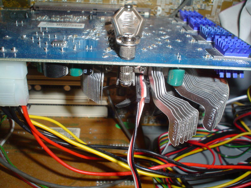

Orgiusz Opublikowano 11 Stycznia 2006 Zgłoś Opublikowano 11 Stycznia 2006 Chłodzenie Pentagram Freezone XC-80 nie pasuje. Przepraszam ze zapytam: Ze co?! Jako ze na tygodniu ograniczam sie do pracy/jedzenia/spania/konsumpcji alkoholu przymierzalem sie na weekend zamontowac xc-80 alcu. Czyzby chodzilo o kondensator po lewej? Udostępnij tę odpowiedź Odnośnik do odpowiedzi Udostępnij na innych stronach Więcej opcji udostępniania...

pkali Opublikowano 12 Stycznia 2006 Zgłoś Opublikowano 12 Stycznia 2006 tak, chodzi o ten kondensator. Można sobie z tym poradzić odginając kilka z finów tak, aby kondensator znajdował się między nimi. Miałem ten sam problem z Zalmanem VF-700. @Rydek mógłbyś dać jakieś namiary na ten bios Asusa z napięciem 1,4V ? Udostępnij tę odpowiedź Odnośnik do odpowiedzi Udostępnij na innych stronach Więcej opcji udostępniania...
Orgiusz Opublikowano 12 Stycznia 2006 Zgłoś Opublikowano 12 Stycznia 2006 Hi, a co robią te biosy? ulatwiaja prace? :} prosze o wyjasnienie! Zmiana napiecia na rdzeniu & timingow pamieci. :twisted: tak, chodzi o ten kondensator. Można sobie z tym poradzić odginając kilka z finów tak, aby kondensator znajdował się między nimi. Miałem ten sam problem z Zalmanem VF-700. @Rydek mógłbyś dać jakieś namiary na ten bios Asusa z napięciem 1,4V ? Miedzy? Moglbyc cyknac zdjecie swojej karcie jak to ogolnie wyglada? Troche szkoda mi bedzie zaginac finy... Co do biosu: Jak bedziecie mieli wersje 1,4V to dajcie cynk. Na razie zgralem u siebie i nie bardzo wiem czym edytowac napiecie. Udostępnij tę odpowiedź Odnośnik do odpowiedzi Udostępnij na innych stronach Więcej opcji udostępniania...

pkali Opublikowano 12 Stycznia 2006 Zgłoś Opublikowano 12 Stycznia 2006 Widzę, że pentagram juz założony. Trochę późno, ale wrzucam zdjęcia asusa z zalmanem i rozgiętymi finami, może się jeszcze komuś przyda. Udostępnij tę odpowiedź Odnośnik do odpowiedzi Udostępnij na innych stronach Więcej opcji udostępniania...

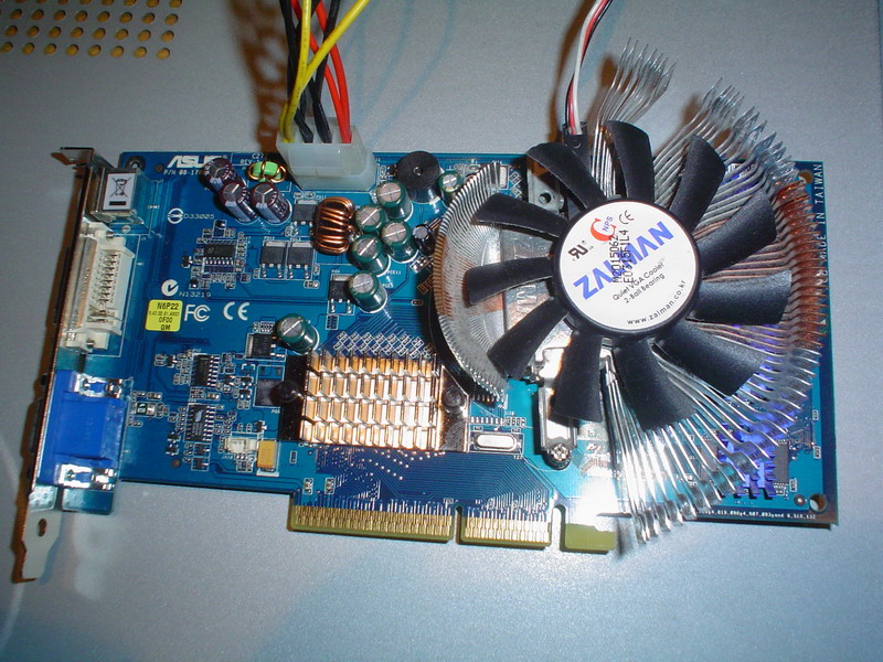

Rydek Opublikowano 13 Stycznia 2006 Zgłoś Opublikowano 13 Stycznia 2006 Asus N6600 + Zalman VF700-AlCu + Cooler Master CRC-U01 Udostępnij tę odpowiedź Odnośnik do odpowiedzi Udostępnij na innych stronach Więcej opcji udostępniania...
Orgiusz Opublikowano 13 Stycznia 2006 Zgłoś Opublikowano 13 Stycznia 2006 @Rydek Jak wyglada sprawa temperatury na pamieciach? Tez mam te radiatorki i na razie leza spokojnie. Zwazywszy fakt ze nawiew bedzie tylko od dolnej strony... Miedz nie nadaje sie zbytnio na pasywne chlodzenie :? Udostępnij tę odpowiedź Odnośnik do odpowiedzi Udostępnij na innych stronach Więcej opcji udostępniania...
pkali Opublikowano 13 Stycznia 2006 Zgłoś Opublikowano 13 Stycznia 2006 mój zalman trochę bardziej zakurzony ;) radiatory na pamięciach są u mnie raczej zbędne, bo w dotyku są jedynie ciepłe, a everest (o ile dobrze) pokazuje max 35 stopni. Udostępnij tę odpowiedź Odnośnik do odpowiedzi Udostępnij na innych stronach Więcej opcji udostępniania...
